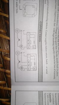

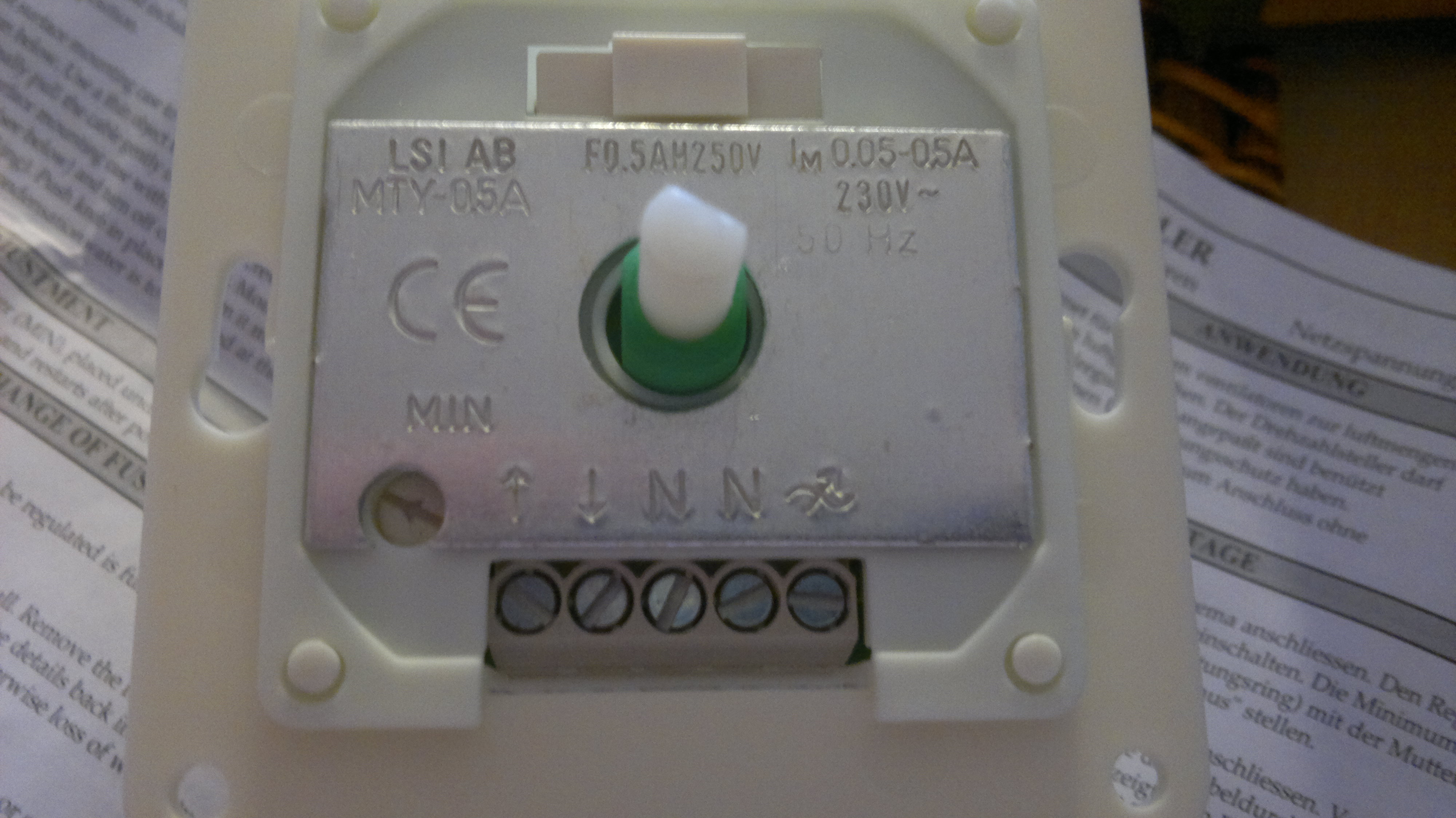

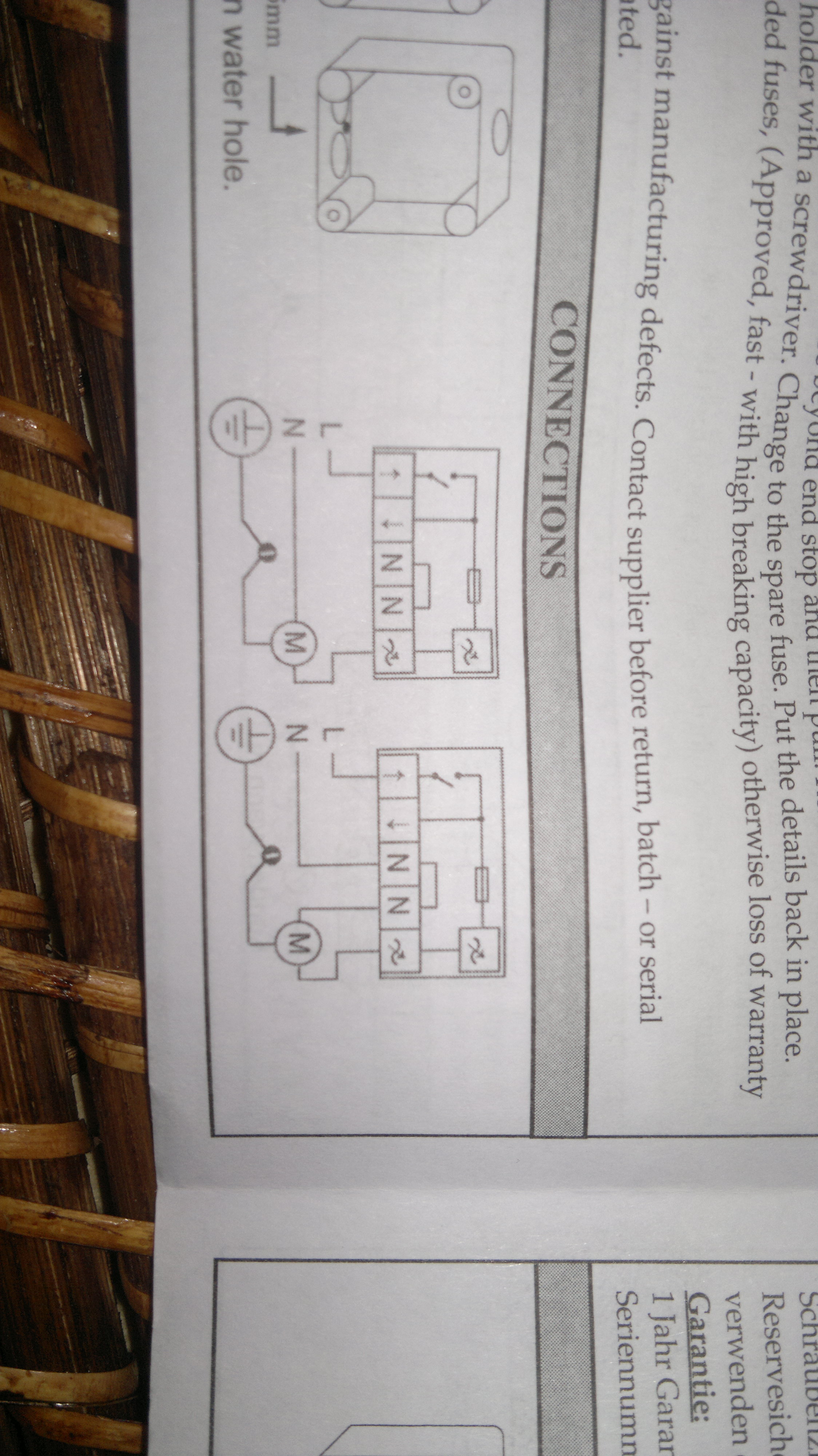

    Może mi ktoś powiedzieć jak podłączyć ten regulator do silnika od wentylacji okapu? Od silnika wychodzą mi trzy przewody L,N i uziemienie.
    Tylko nie wiem jak go podłączyć do tego regulatora co mam?

    Wszystko masz rozrysowane na schemacie w instrukcji.
    Od wtyczki L do strzałki skierowanej w górę (przyjmując że kostka połączeniowa jest na dole), N do zacisku N. Natomiast silnik - N do 2 zacisku N natomiast L do zacisku najbardziej po prawej stronie, oznaczonego symbolem sinusoidy ze strzałką. Przewod ochronny z silnika łączysz bezpośrednio z przewodem ochronnym idącym do wtyczki bądź będącym w puszce - zależnie od tego gdzie montujesz regulator.

    O ile minimalnie odkręcony regulator pozwoli na rozruch silnika nic złego stać się nie powinno. Gdyby jednak tak nie było podnieś minimalne obroty pr`kiem widocznym na zdjęciu, tak aby uniknąć sytuacji gdy wirnik stoi a prąd przez uzwojenia płynie gdyż mogłoby to spowodować ich przegrzanie a wiec uszkodzenie. Dla pewności podaj jeszcze moc silnika zastosowanego w okapie.

    W takim przypadku zastosowany regulator jest za słaby. Przyjmując cosφ = 0,8, napięcie U = 230V i moc silnika P = 125W prąd płynący w obwodzie przy pełnych obrotach wynosi 0,68A, a wg dokumentacji maxymalny prąd płynący przez regulator może wynosić 0,5A,
    O ile jest taka możliwość powinieneś wymienić regulator na mocniejsza wersje.
