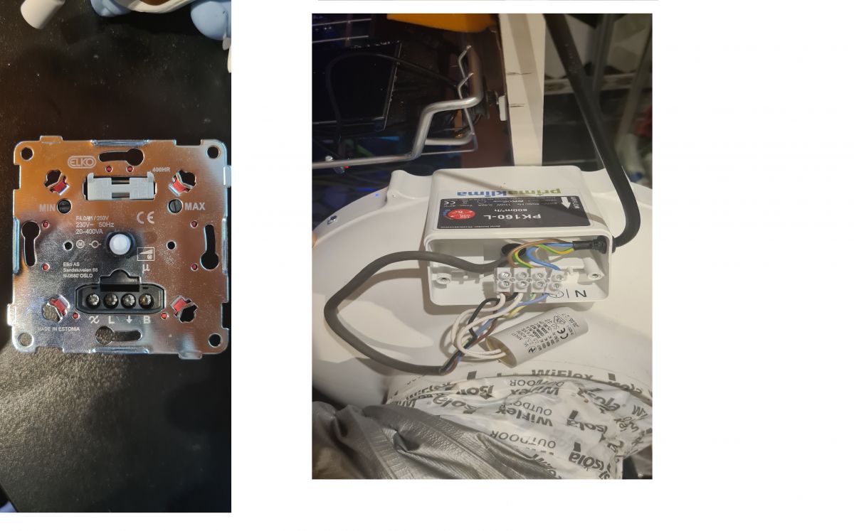

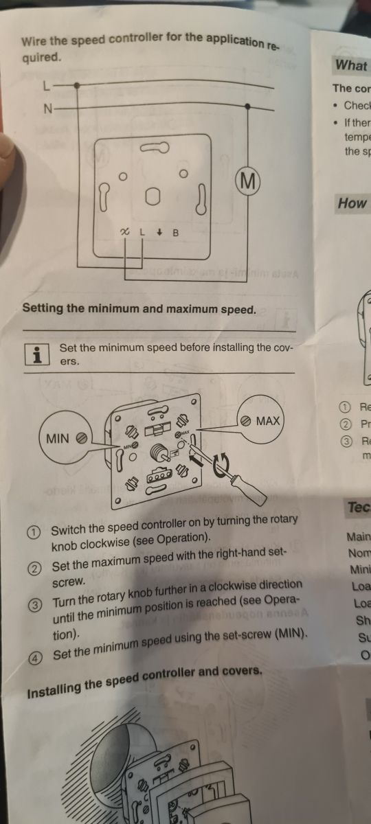

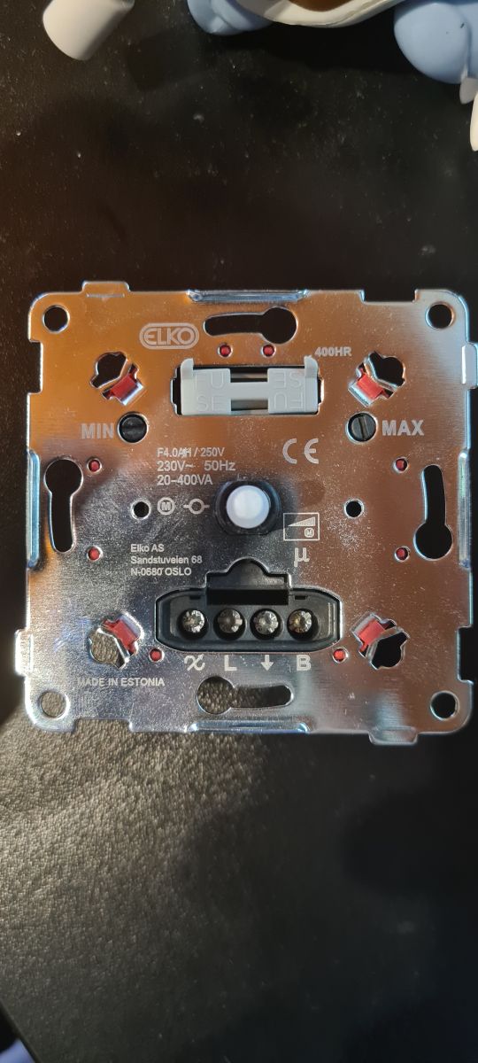

    Witam, nie mam pojęcia jak podłączyć regulator do wentylatora , pomocy !

    Taka regulacja obrotów na triakowym regulatorze powoduję, że silnik indukcyjny wentylatora buczy przy niskich obrotach.
    zastanawiam się czy nie lepszym rozwiązaniem będzie zastosowanie jakiegoś taniego falownika i podłączenie takiego silnika z kondensatorem jako silnik trójfazowy?
