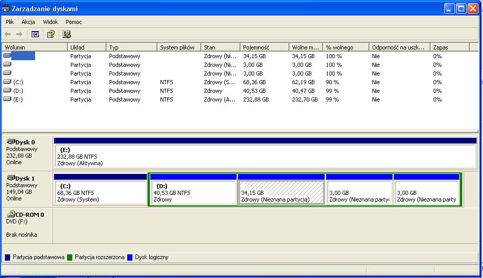

    Tak więc, próbowałem tak jak kolega pisał "naprawianie" ubuntu, lecz to samo. Przy wybieraniu systemu mam tylko Win Xp. Może wystarczyło by dodać jakiś wiersz do boot.ini przez msconfig?
    Czy trzeba to jakoś inaczej zrobić? Proszę o szczegółową instrukcje ponieważco do ubuntu jestem jeszcze laikiem.
    Po włożeniu płyty z linuxem mam do wyboru:
    Tą naprawe, Wgranie na nowo, aktualizacje ubuntu 11.04 na 11.04 i niestandardowe.
    O ile pamięć mnie nie myli, po włożeniu płytki tak czy tak albo instaluje albo uruchamiam z płyty.
    Może można było by odpalić z płyty i tego zainstalowanego linuxa jakoś skonfigurować czy jak?
    Oto moje partycje:

    Tylko chodzi o to że 1 instalacja była tam że coś zmieniałem z partycjami i windows nie działał, tylko linux sie wczytywał. Zrobiłem formata zainstalowałem windows, na to linux. 2 razy wgrałem windows xp i potem linux na czysto z usuwaniem wszystkich partycji. A reinstal ubuntu bez prowadzania zmian robiłem z 4 razy. Co do nowych instalacji zawsze wybierałem opcje obok bez przesuwania suwaka wydzielenia miejsca na partycji i dalej, dalej, dalej i nic nie zmieniałem.
    Co do instalacji GRUB-a nie jest to możliwe ponieważ nie mogę wejść na linux, chyba że z płyty lub od nowa instalacje a po instalacji trzeba uruchomić ponownie i wtedy ładuje się windows.
    Spróbuje metodą opisaną
    Tutaj.

    No to rozwiązanie problemu było bardzo łatwe lecz rozwiązałem problem gdy robiłem koledze dysk twardy a u siebie dyski podłączyłem dyski w odwrotnej kolejności i GRUB działa. Dziekuję wszystkim za pomoc.
