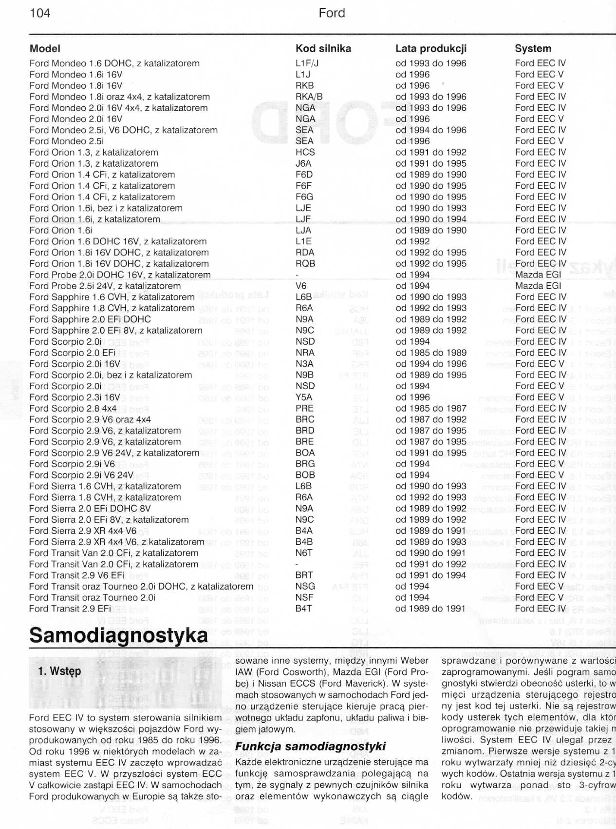

    _Marcin
    Posty: 21
    elektrit napisał:
    Tzn wyjaśnienia wymaga kwestia co uważasz za soft do diagnostyki?Bo generalnie soft do diagnostyki forda na pc jest, tylko że wchodzi on w skład urządzenia KTS 520-560.A cena tego urządzenia wraz softem to około 12000 zł.Jeżeli ktoś mówi "soft do diagnostyki"to mam na myśli coś ogólniedostępnego,typu VW-Tool.A do forda czegoś takiego nie ma.
    Takie urzadzenie mozna zrobic za 8 zl (OSIEM ZLOTYCH).
    Ktore pokazuje stan auta za pomoca diody LED potem sprawdzas kod w ksiazce kodow i wiesz co sie dzieje.
    Mam takie cos do ESCORTA i wiem ze bedzie dzialac w sierce.

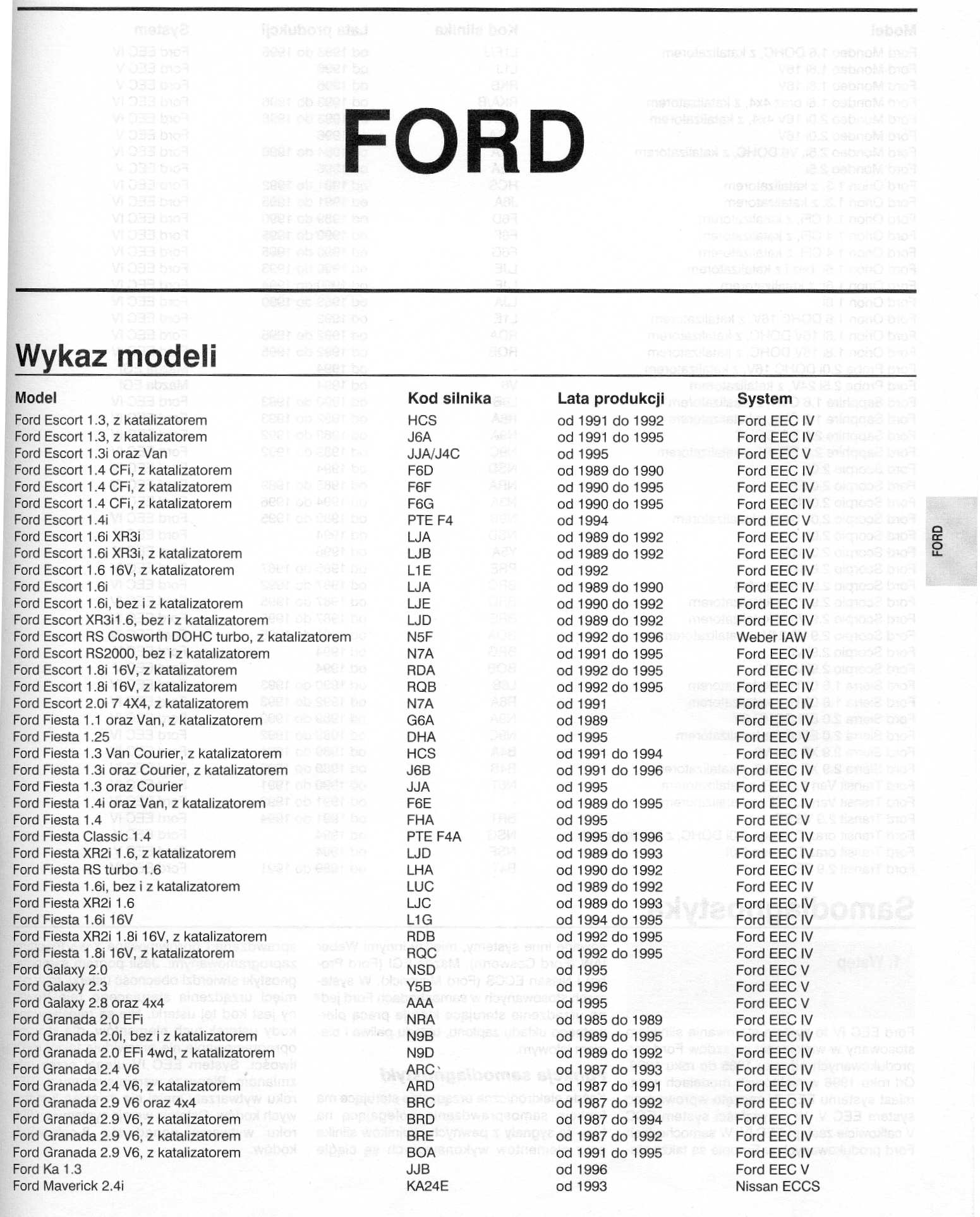

  • #9 118094
    _Marcin
    Posty: 21
    prince napisał:
    wiec co musze zrobic aby otrzymac od ciebie schemat wraz ze spisem czesci i oczywiscie gdzie odnalezc ksiazke kodow
    prince, wszysto co musisz zrobic to podac @
    picador napisał:
    a czy to coś można też podpiąć do fiesty 92 na monojetroniku ??
    Starszy ma takie gówno i czasem mu coś szwankuje , niby trosta konstrukcja ale czasem z czymś takim szybciej , tymbardziej że ja nie latam takim pryszczem
    picador, nizej wykaz modeli.
    Pozdr.
    usunięto powtarzający się załącznik tt2 yasiu.brzeg
    P.S. Mam jeszcze troche softu do podlaczenia kompa z autkiem ale musze poszukac w archiwum.
