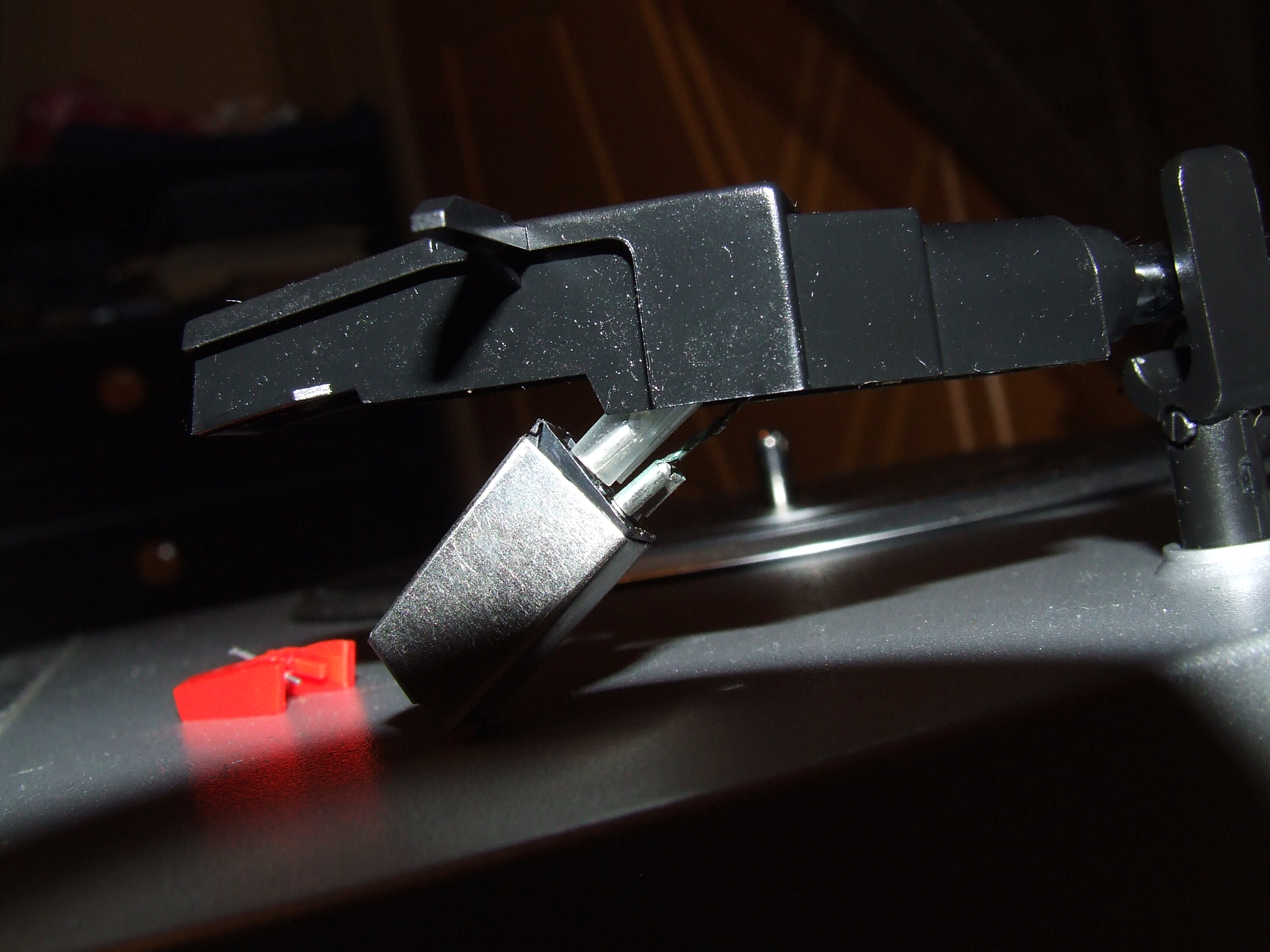

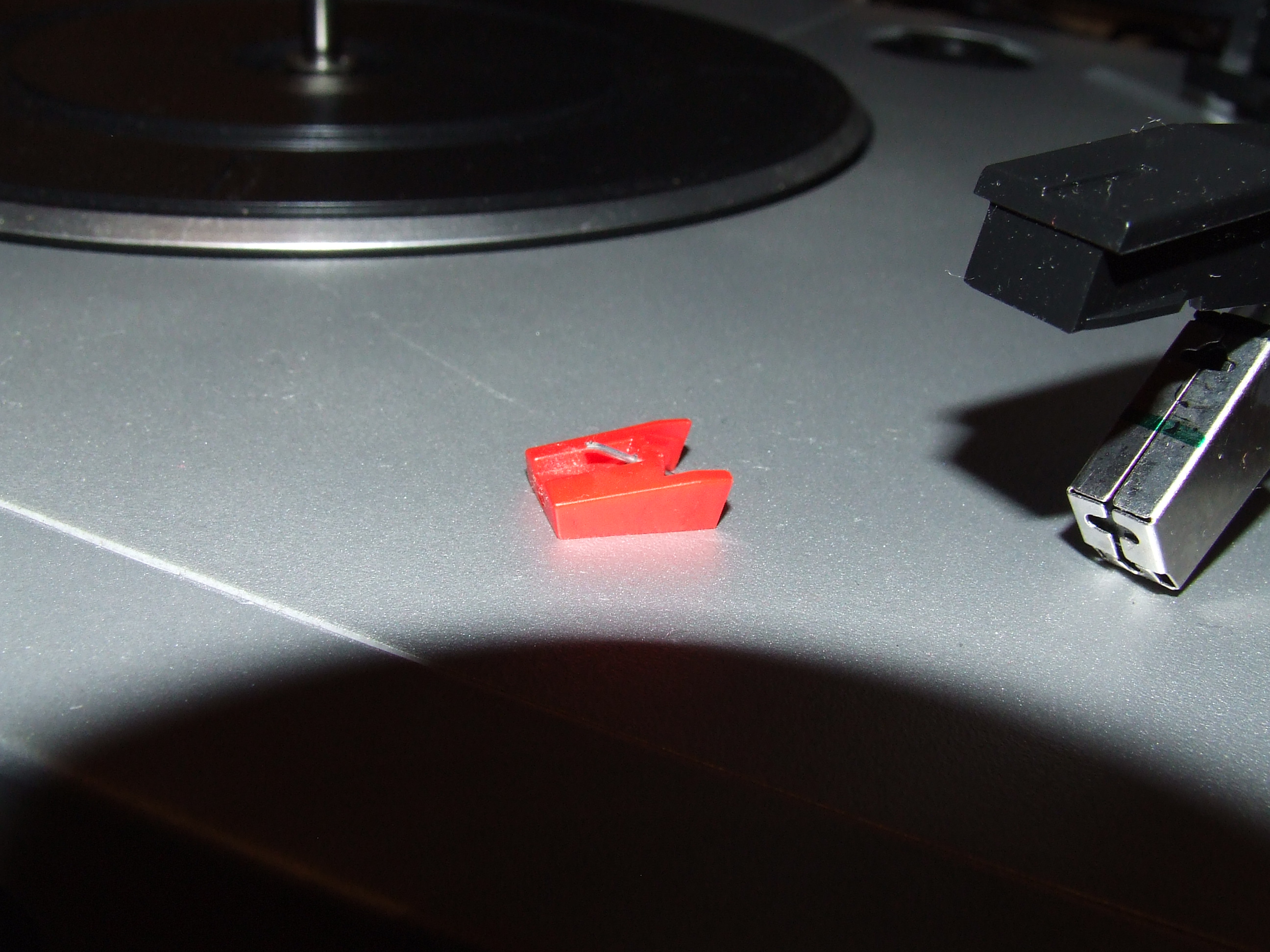

    Jaki typ wkładki i igły w gramofonie UNIVERSUM F 1035 ? Bliźniaczy model gramofonu SONY PS-J20
    Witam serdecznie.Szukam podpowiedzi aby dobrze kupić i nigdzie na wkładce i igle w gramofonie UNIVERSUM F 1035 nie ma oznaczeń.
    Igła i wkładka w tym gramofonie jest identycznie podobna jak w SONY PS-J20 .
    Ciekawi mnie , czy w Universum F1035 jest wkładka ceramiczna
    czy magnetyczna ?
    Problem jest taki,że przy lekkich rysach płyt gramofon Universum odtwarza ścieżkę w koło .Gdy sprawdziłem tą płytę na innym gramofonie ,
    to drugi mija tą ryskę i płyta gra prawidłowo. Zapytałem sprzedawcę igieł gramofonowych o powód i powiedział,że pewnie zamontowana jest wkładka
    ceramiczna i radził pozbyć się tego gramofonu ,a kupić z wkładką magnetyczną .
    Sony PS-J20 (podobno ma zamontowaną wkładkę MM) i dlatego szukam informacji jaka jest w Universum F 1035 aby darmo nie sprzedać jeśli jest jednak magnetyczna.Niżej przedstawiam zdjęcia ze swojego Universum

    Co może być powodem ,że powtarzana jest ścieżka .Igła wydaje się ostra i na oko długa jak w gramofonie na którym sprawdzałem płytę (gramofon Kenwood P100) -na którym płyta śmiga aż miło.W Kenwood igła jest z klapką taka jak w Denon ,a ramię w P100 obraca się na tulejce.Ciekawe jaka igła jest zamontowana w Universum i czy może zastosowanie lepszej materiałowo pomoże ?

    Wkładka magnetyczna, wyraźnie widać na pierwszym i drugim zdjęciu.
    Ten sprzedawca głupi jak stołowe nogi, problem nie w tym jaka wkładka tylko czy igła nie jest uszkodzona i czy prawidłowo jest ustawiony nacisk i antyskating.

    Do tego gramofonu pasuje igła ST09D - wkładka oczywiście, że jest magnetyczna.
    Co do przeskakiwania na uszkodzonej płycie, to Kol. vodiczka ma całkowitą rację - z małą różnicą, że ten gramofon nie ma anty-skatingu.
    Tu możesz kupić i masz podane odpowiedniki http://north.pl/karta/igla-do-gramofonu-st09d,105073.html

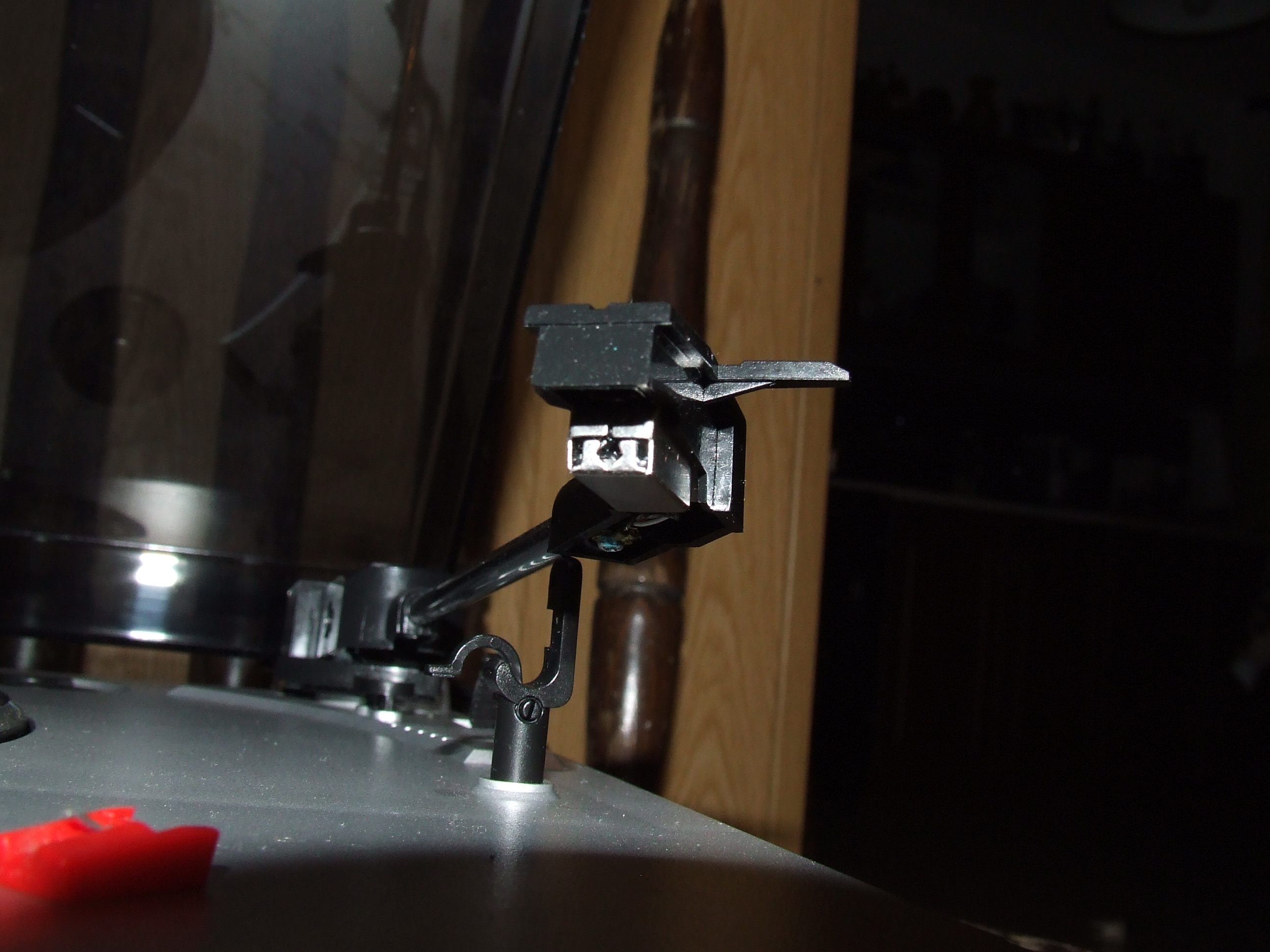

    Witam wszystkich odpowiadających i dziękuję za podpowiedź.Pytając o wkładkę i igłę chodziło mi aby też znaleźć gdzie leży problem w powtarzaniu ścieżki płyty i może moderator strony pozwoli na rozwinięcie małego tematu bez zakładania nowego wątku.Zastanawiałem się nad oporami ramienia.Sprawdziłem jak jest obsadzone i czy przypadkiem coś nie blokuje obrotu i czy pomoże zwiększenie nacisku na igłę .Ramie obraca się bez tulejki w nasmarowanym otworze obudowy. Lekkie ,boczne dmuchnięcie pomaga przeskoczyć dalej igle.Dociążanie igły przez położenie 50 groszy na główce nad igłą nic nie daje.Przyglądając się na mechanizm wewnątrz nic nie widać aby blokowało,a igła wydaje się być ostra i kąt ustawienia ma zachowany.Nie wiem gdzie szukać przyczyny.Może ktoś życzliwy podpowie . Dziękuję .

    Co do wkładki w Universum ,to zapomniałem dodać ,że dochodzą tylko trzy przewody do wkładki.Dwa podłączone są oddzielnie ,a trzeci wnioskuję ,że wspólna masa (łączy dwa styki z wkładki ). Ramię Universum nie ma regulacji wagi ,ani ustawienia Anti-skating. W Kenwood P100 jest identycznie ,też brak regulacji .

    Witam.Lekcja odrobiona i dzięki temu przyczyna została znaleziona. W główce przy przeciwwadze , przy osi na której ramię wykonuje obrót fabrycznie zamontowano sprężynkę. Odpowiedzialna jest ona za powolne opuszczanie ramienia,aby igła łagodnie opadała na płytę . W trakcie tego ruchu sprężynka w główce jest jakby zwijana.Koniec tej sprężynki był źle wygięty i prócz powolnego opuszczania ramienia podtrzymywał ramię .Sprężynka była skręcona jakby maksymalnie ,a siła nacisku igły była stanowczo zbyt mała. Igła jakby dotykała tylko z 50% siłą nacisku właściwego . Nie było widać nawet minimalnego ugięcia igły w chwili dotykania do płyty. Sprężynka stawiała już taki opór ,że nawet dociążanie igły monetką 50 groszy nic nie dawało.Po kilku próbach udało się podgiąć koniec sprężynki tak aby siła nacisku igły była odpowiednia .
    Mimo,że jest to gramofon prosty ,gra fajnie .Dziękuję za pomoc.Pozdrawiam wszystkich.
