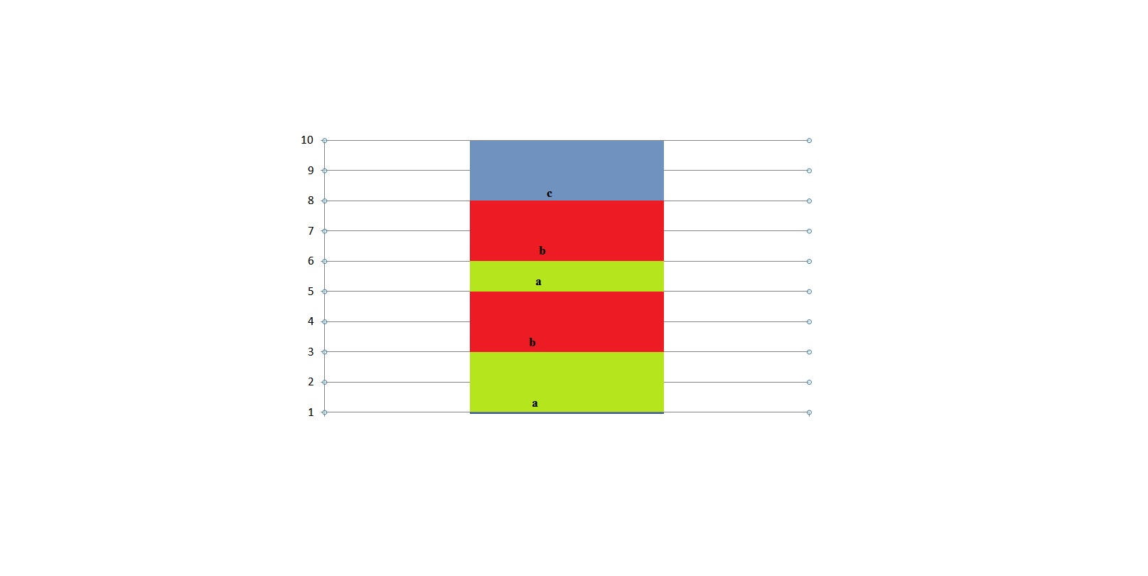

    Witam, nie mogę dojść jak zrobić wykres słupkowy bądź kołowy, który wyświetli mi w danych wartościach 1-10 odpowiedni kolor a,b,c,d
    10 c
    9 c
    8 d
    7 d
    6 a
    5 a
    4 c
    3 c
    2 c
    1 a
    0 --------------------------------------

    przerobione w paincie, chodzi o to ze np w wartościach od 220 do 330 będzie można dać kolor z wartości nr 5

    Niestety excel nie ma do końca takiego automatu jak chcesz ale można to osiągnąć poprzez odpowiednie ustawienie danych i formatowanie wykresu. Niestety musisz poczytać więcej o tworzeniu i zmianach wykresu.
    Bez tej wiedzy nie wiem czy ci coś pomorze poniższy przykład.
