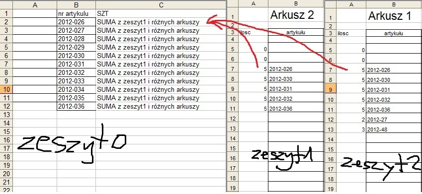

    Dzień Dobry,
    PRoszę o pomoc w rozwiązaniu problemu z sumowaniem danych. W głównym zeszycie potrzebuję zsumować ilość artykułów z innego/ych zeszytów oraz różnych arkuszy(dwunastu), jedynym wspólnym elementem łączącym te dane jest własnie nr artykułu . Nie mam pojęcia wogóle jak się do tego zabrać. ZA POMOC SERDESZNIE DZIĘKUJE

    Suma dwunastu wyszukaj.pionowo(szukana;tabela z danymi w danym arkuszu;0)

    Na prostych liczbach i imionach to działa gorzej gdy cyfry są dłuższe, wywala błąd
    przy nr. artykułów 1, 2, 3 działa przy 0026-2012 itp. juz nie działa ;/
    Niemożliwe.
    Jeżeli masz błąd tzn. że nie ma w arkuszu z danymi takiej wartości jakiej szukasz. Zaznaczam że spacja (pomimo że jej nie widać) to dla excela też znak więc jeżeli po liczbie są spacje a w szukanej wartości jej nie ma/jest ich inna ilość (lub odwrotnie) to dla excela są inne "nazwy".
    Jeżeli dalej nie działa załącz krótki przykład z tymi "niedziałającymi" danymi (urywek twojej "bazy").

    Gdy w kolumnach umieszczam imiona+liczny, lub krótkie liczby działa, chociaż nie zawsze, naprawde nie wiem gdzie popełniam bład :/liczę na pomoc :) A co dopiero sumowanie z różnych skoroszytow..

    Chyba wiem w czym tkwi Twój problem.
    Funkcja wyszukaj pionowo działa tylko i wyłącznie wtedy, gdy w tabeli danych (po której wyszukujesz dane) pierwsza kolumna jest tą, w której wyszukiwane są wartości (te które umieszczasz w pierwszym argumencie funkcji).
    Innymi słowami, w Twoim przykładzie w zaznaczonej tabeli w pierwszej kolumnie znajdują się wartości które chcesz pobrać (tak być nie może), w pierwszej kolumnie muszą się znajdować te twoje numery np 0026-2012 itp. a dopiero w drugiej, inne dane, które chcesz pobrać. Gdy już przerobisz tak swoją tabelkę wszystko będzie śmigać aż miło:) Aha no i po tej zmianie będziesz pobierał wartości z drugiej kolumny, więc 3 argument tej funkcji to będzie 2.

    Jest jeszcze INDEKS(...;PODAJ.POZYCJĘ
    W obu przypadkach należy #N/D! zamienić na zero, więc robi się tasiemiec.
    Po mojemu: zrobiłbym sobie osobny arkusz z obliczeniami i odwoływał się tylko do wyniku.
