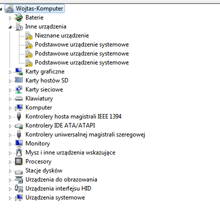

    Był zainstalowany na tym lapku vista 64(tez brak dzwięku)-chciałem wgrac win 7 64 poprzez napęd-system nie widzi napędu.Wgrałem win 7 64 poprzez USB.Wgrał sie ok.
    Był dzwięk (zimny lap) ,po zainstalowaniu kilkudziesięciu poprawek systemu(lapek ciepły) -nie miałem dzwieku i obrazek z menadzera jak u góry postu.
    Próbowałem wgrac stery do karty dziękowej (kilkanascie róznych ze strony producenta i innych) i po kazdym restarcie systemu czerwony krzyzyk przy głośniczku na dole paska (koło zegarka).Pisze brak urządzenia audio.
    Czyzby tylko przypalanie chipa?
    Pare godzin juz walcze .......help

    Spróbuj zainstalować sterownik chipset, pobierz sterownik
    chipset (O.S Vista) i zainstaluj z zgodnością dla tego systemu.

    Robiłem to wczesniej ze zgodnościa Xp -teraz zrobiłem ze zgodnoscia Vista.Nic sie nie zmieniło.Pozostało jeszcze ze zgodnoscia Vista servispack 1 i 2 i na koniec win 7.
    sp36213
    Ze zgodnoscia win 7 -to samo

    Problem występuje też w systemie XP?

    Jak w systemie Vista był ten sam efekt to problem jest z mostem.

    Jaki chip odpowiada za dzwięk w tym modelu lapa?
    Ten?
    http://youtu.be/pOFfhkYU2i8
    MCP67M-A2 -ok 300zł plus robocizna ze 150= 450 zł?
