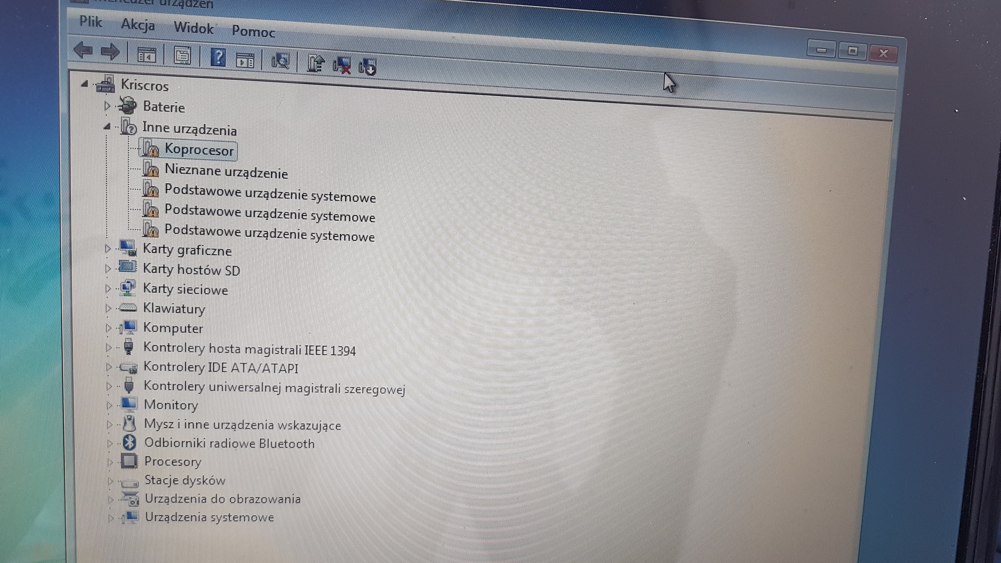

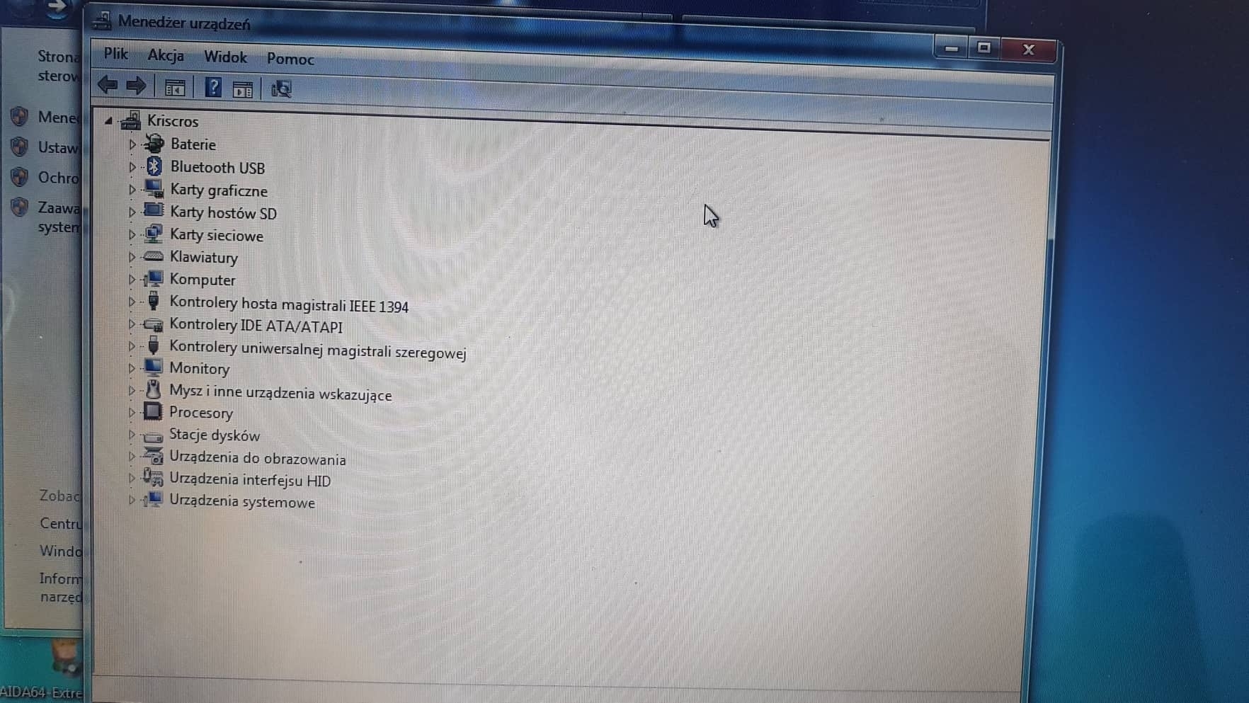

✨ Użytkownik zgłasza problem z brakiem dźwięku w laptopie HP Pavilion dv6700 (model dv6740eo) działającym na systemie Windows 7. Po zainstalowaniu sterowników NVIDIA MCP65 oraz aktualizacji systemu, dźwięk nadal nie działa, a w Menedżerze urządzeń pojawia się błąd dotyczący braku urządzenia wyjściowego audio. Użytkownik próbował różnych rozwiązań, w tym użycia programu Driver Booster, ale problem nie został rozwiązany. Inni uczestnicy dyskusji sugerują sprawdzenie sprzętu poprzez uruchomienie systemu Linux Live oraz weryfikację ustawień BIOS. Użytkownik potwierdza, że w Linuxie dźwięk również nie działa, co może sugerować uszkodzenie płyty głównej.
