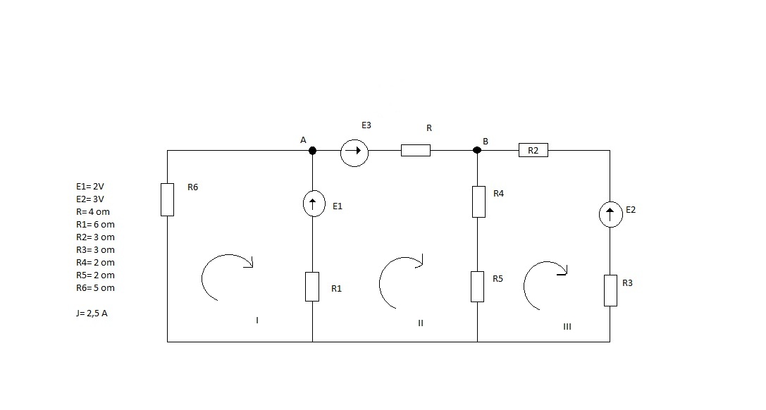

    Proszę o sprawdzenie zadania.
    Teoria Obwodów metoda oczkowa i potencjałów węzłowych
    A)Napisz równanie wynikające z metody oczkowej i metody potencjałów węzłowych
    Ad. A
    Równanie wynikające z metody oczkowej:
    [R]*[J]=[E]
    Zamieniam źródło prądowe "J" na źródło napięciowe ( z tw. Thewenina)
    Metoda potecjałów węzłowych równanie
    R11 R12 R13.......JI.........E1
    R21 R22 R23.......JII........E2
    R31 R32 R33.......JIII.......E3
    R11=R1+R6
    R22=R+R1+R4+R5
    R33=R2+R3+R4+R5
    R12=R21= -R1
    R13=R31=0
    R23=R32= -(R4+R5)
    E1= -E1
    E2=E1+E3
    E3= -E2
    Metoda potencjałów węzłowych
    [G]*[v]=[J]
    G11 G12.....V1.....JI
    G21 G22.....V2.....JII
    G11=1/R6+1/R1+1/R
    G22= 1/R+1/R2+1/R3+1/R4+1/R5
    G12=G21= -1/R
    JI=E1/R1
    JII= E3/R+E2/R2
    Ad. A
    [R]*[J]=[E]
    Zamieniam źródło prądowe "J" na źródło napięciowe ( z tw. Thewenina) [tylko po? To nie jest przeszkodą w napisaniu równań na MPO - dop. Quarz]
    R11=R1+R6
    R22=R+R1+R4+R5
    R33=R2+R3+R4+R5
    R12=R21= -R1
    R13=R31=0
    R23=R32= -(R4+R5)
    E1= -E1
    E2=E1+E3
    E3= -E2
    [Merytorycznie bzdura, zechciej odróżnić źródła gałęziowe od źródeł oczkowych - dop. Quarz]
    [G]*[v]=[J]
    G11=1/R6+1/R1+1/R
    G12=G21= -1/R
    JI=E1/R1
    JII= E3/R+E2/R2
    Skoro już uwziąłeś się na zapis macierzowy, więc niech będzie to zapisane jednoznacznie oraz czytelnie, a więc skorzystaj, z dostępnego obok obok okna edycji, edytora LaTEX - wzory i ułamki
    W przedstawionym przez Ciebie w/w zapisie ja tego nie rozumiem jednoznacznie, a więc tym bardziej nie mogę to sprawdzić.
