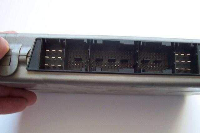

    Czy w dafie lf 45.220 wycieraczkami steruje jakis osobny moduł?
  • #14 11736417
    krisbrumm
    Specjalista - DAF Trucks
    Posty: 912
    Pomógł: 164
    Ocena: 831
    Oprócz najszybszego biegu (czyli czasowe i wolne) wycieraczkami steruje VIC unit.Najszybsza prędkość jest bezpośrednio bez żadnego sterownika- czyli konwencjonalna elektryka.
  • #15 11736444
    daro111
    Posty: 898
    Pomógł: 214
    Ocena: 859
    krisbrumm napisał:
    to auto nie ma przerywacza.Vic steruje wycieraczkami
    Tak jak kolega krisbrumm napisał .
  • #16 11738533
    danmech
    Posty: 12
    Ocena: 2
    pytam dlatego bo podejrzewam ze przed kupnem tego auta ktos mi go wykrecił.
    a ile kostek powinno wchodzic w ten sterownik?
  • #17 11738941
    daro111
    Posty: 898
    Pomógł: 214
    Ocena: 859
    Tu masz zdjęcie.
    DAF LF 45.220 - wycieraczki zatrzymują się w trybie czasowym
  • #18 11739047
    lutek19781
    Posty: 117
    Pomógł: 3
    Ocena: 53
    5.Zamontowany jest pod skrzynką bezpieczników.VIC to szereg innych funkcji nie tylko wycieraczki.
  • #19 11739541
    krisbrumm
    Posty: 912
    Pomógł: 164
    Ocena: 831
    Bez vic-a auto nie zapali, nie ma kierunkowskazów,awaryjnych i kupa innych ostrzeżeń na desce.
