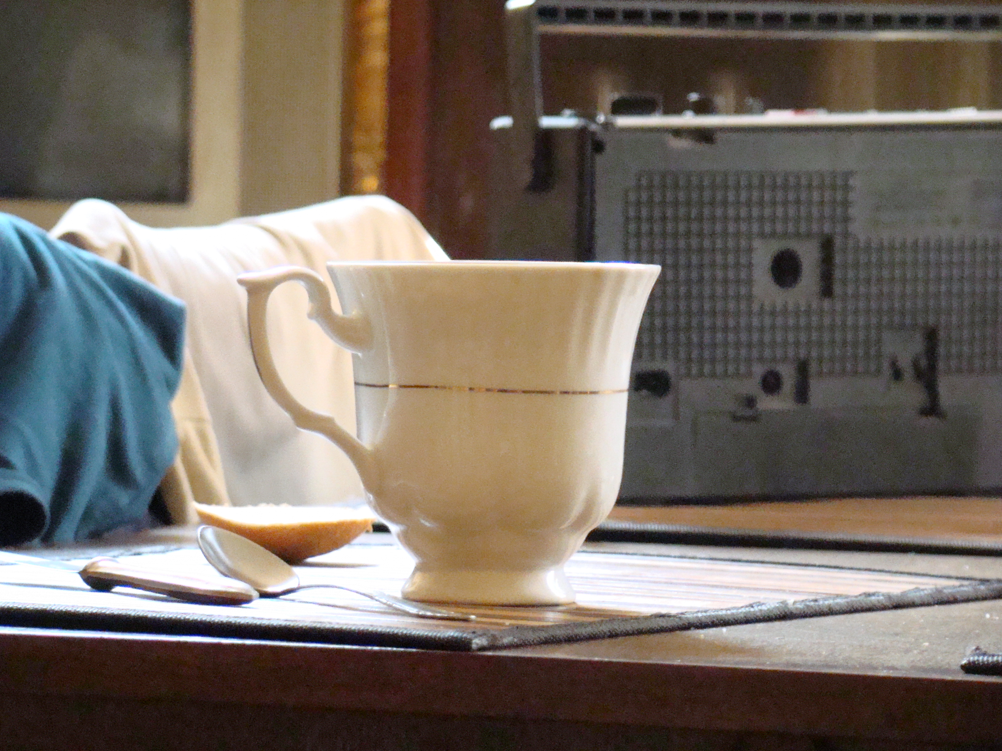

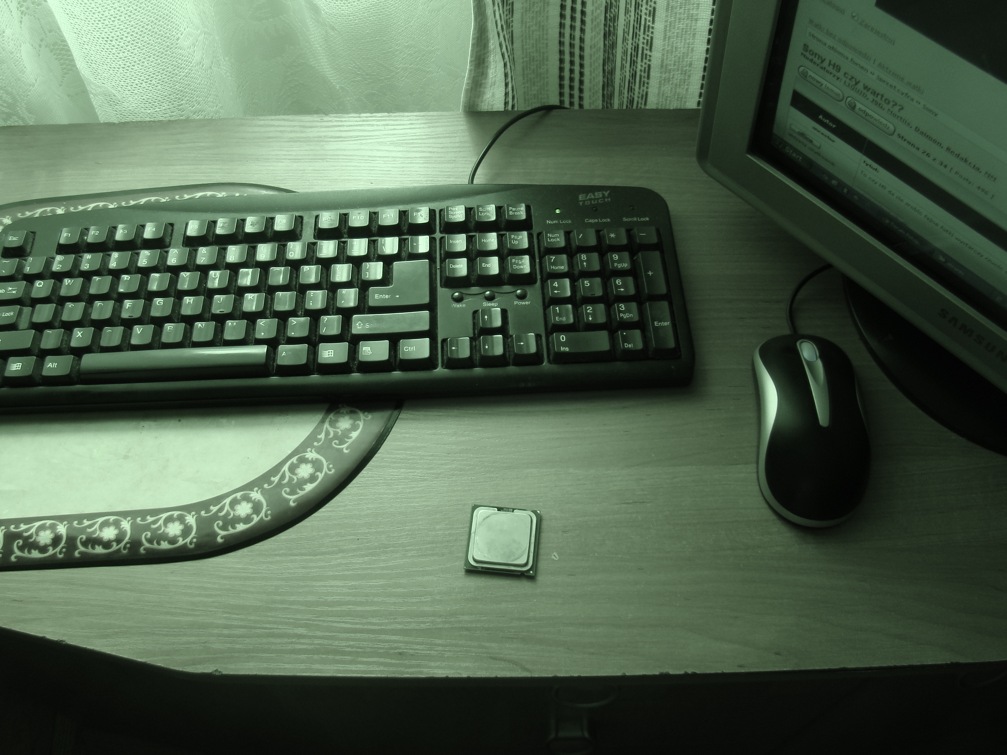

    Aparat ten posiadam ok kilku dni. Robił zdjęcia normalnie aż do dziś. Dzisiaj zaczeły wychodzić zielone! Poniżej zamieszczam 2 zdjęcia. Jedno jak było ok a drugie zielone :/ dodam tylko że robiłem reset ustawień, wyjmowałem baterie. I nic. Co może być przyczyną? Z góry dzięki za rady!

    I dodam że nie można ustawić lampy błyskowej.

    Prawdopodobnie przełączony jest na robienie zdjęć nocnych - suwak przełącznika nightshot, ewentualnie zawiesił się sam przełącznik nightshot.
