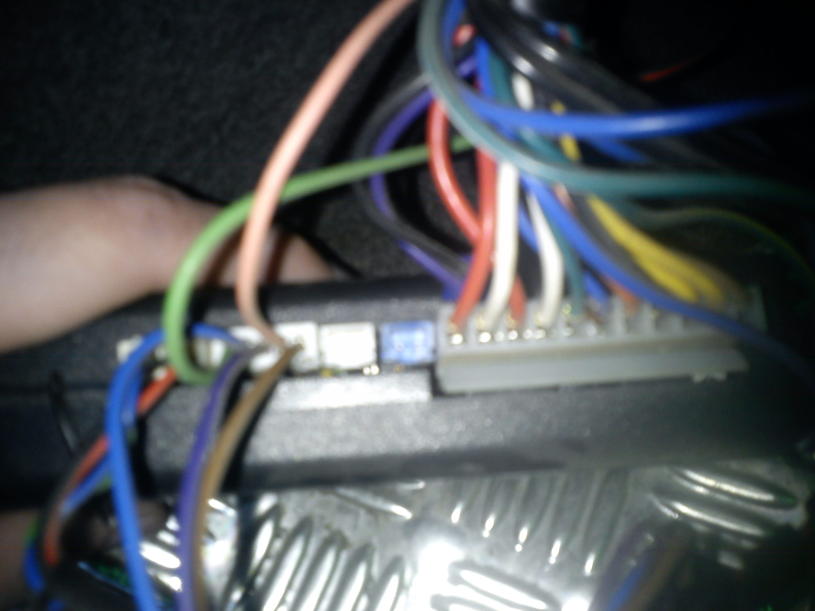

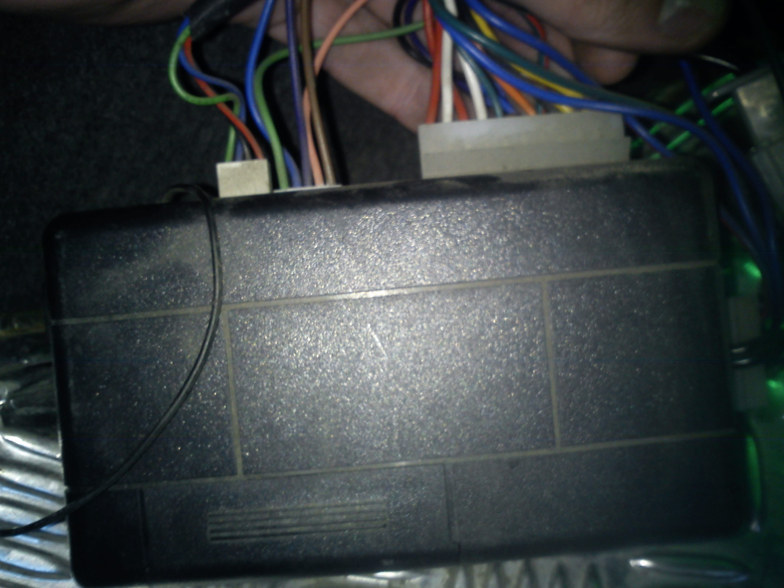

    Jaki jest to model centralki:
    Identyfikacja centralki G 129661 H CEPT LPD-D i programowanie pilota Identyfikacja centralki G 129661 H CEPT LPD-D i programowanie pilota Identyfikacja centralki G 129661 H CEPT LPD-D i programowanie pilota Identyfikacja centralki G 129661 H CEPT LPD-D i programowanie pilota
    Nr. z naklejki znajdującej się z tyłu obudowy: G 129661 H CEPT LPD-D
    Przepraszam za jakość, foto robione telefonem.

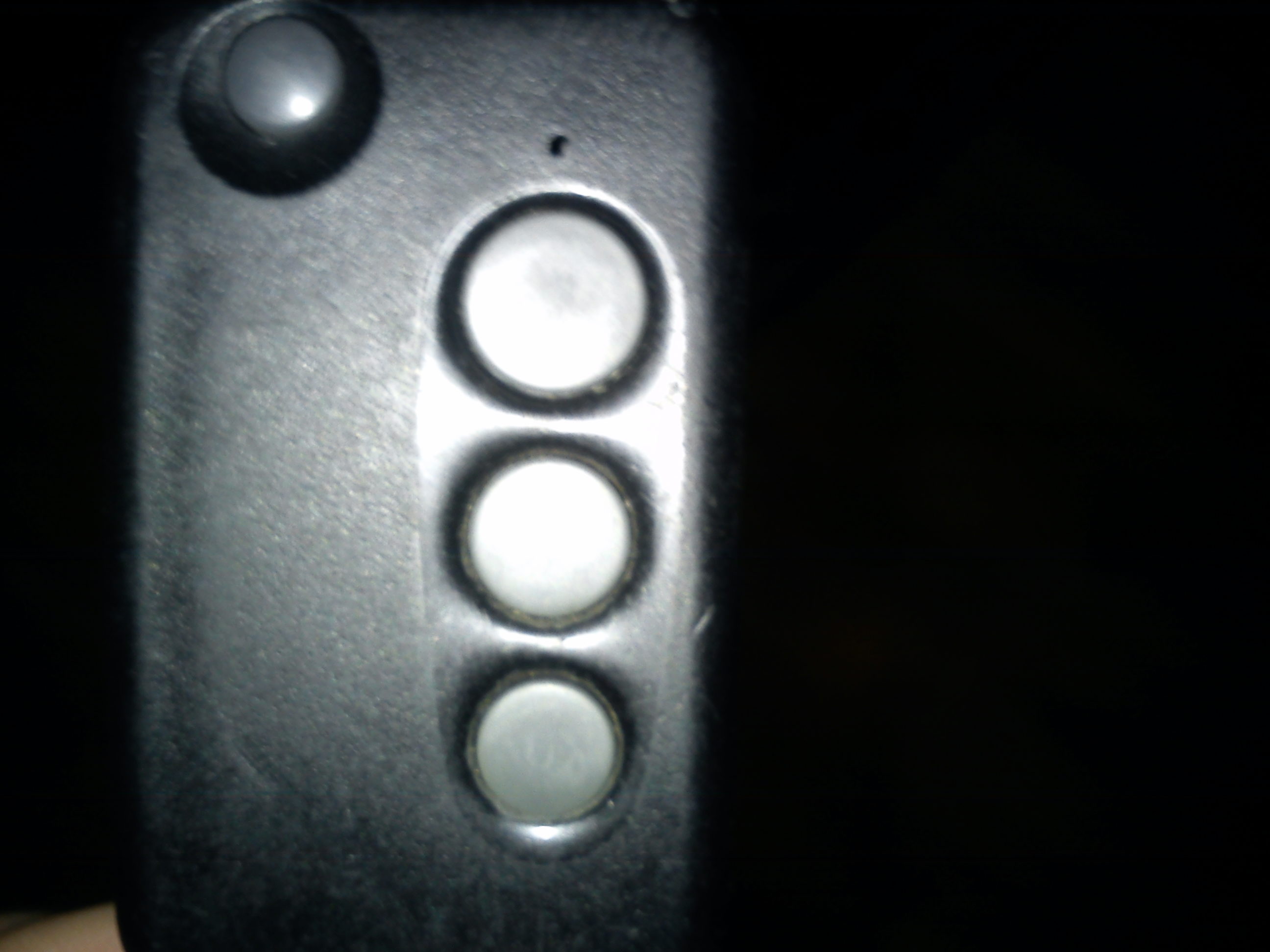

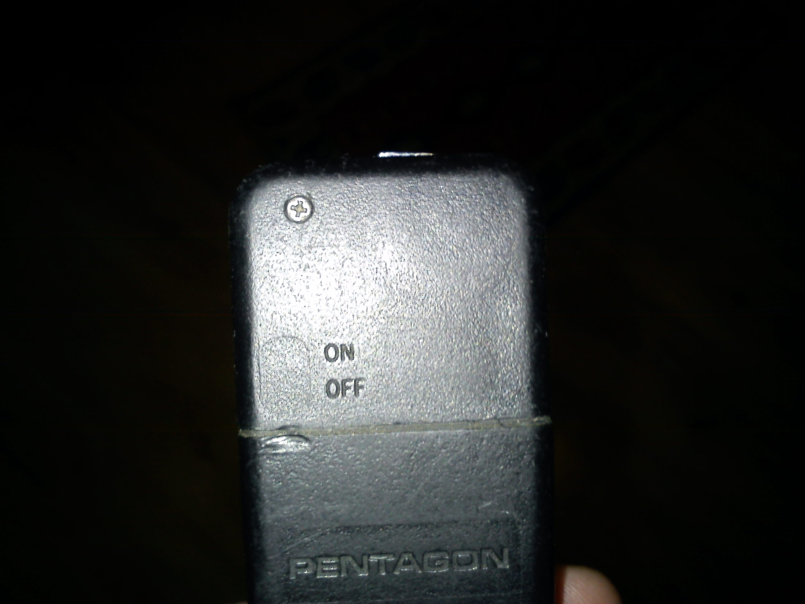

    Oraz jak mogę zaprogramować pilot do niej, którego fotki są załączone poniżej:
    Proszę o wytłumaczenie jak laikowi, wcześniej nie miałem z tym do czynienia.
    Pozdrawiam :)

    PYTHON SP 3000 RDM "MAX" (model 6876)
    instrukcja na forum
    Ten pilot nie wygląda na oryginał Pythona...

    Z takim pilotem samochód został zakupiony, mam jeszcze jedno pytanie jak wygląda przełącznik VALET?
    bo w samochodzie nie potrafię go znaleść :(
    Edit: Do czego to może służyć oraz jak tego użyć?

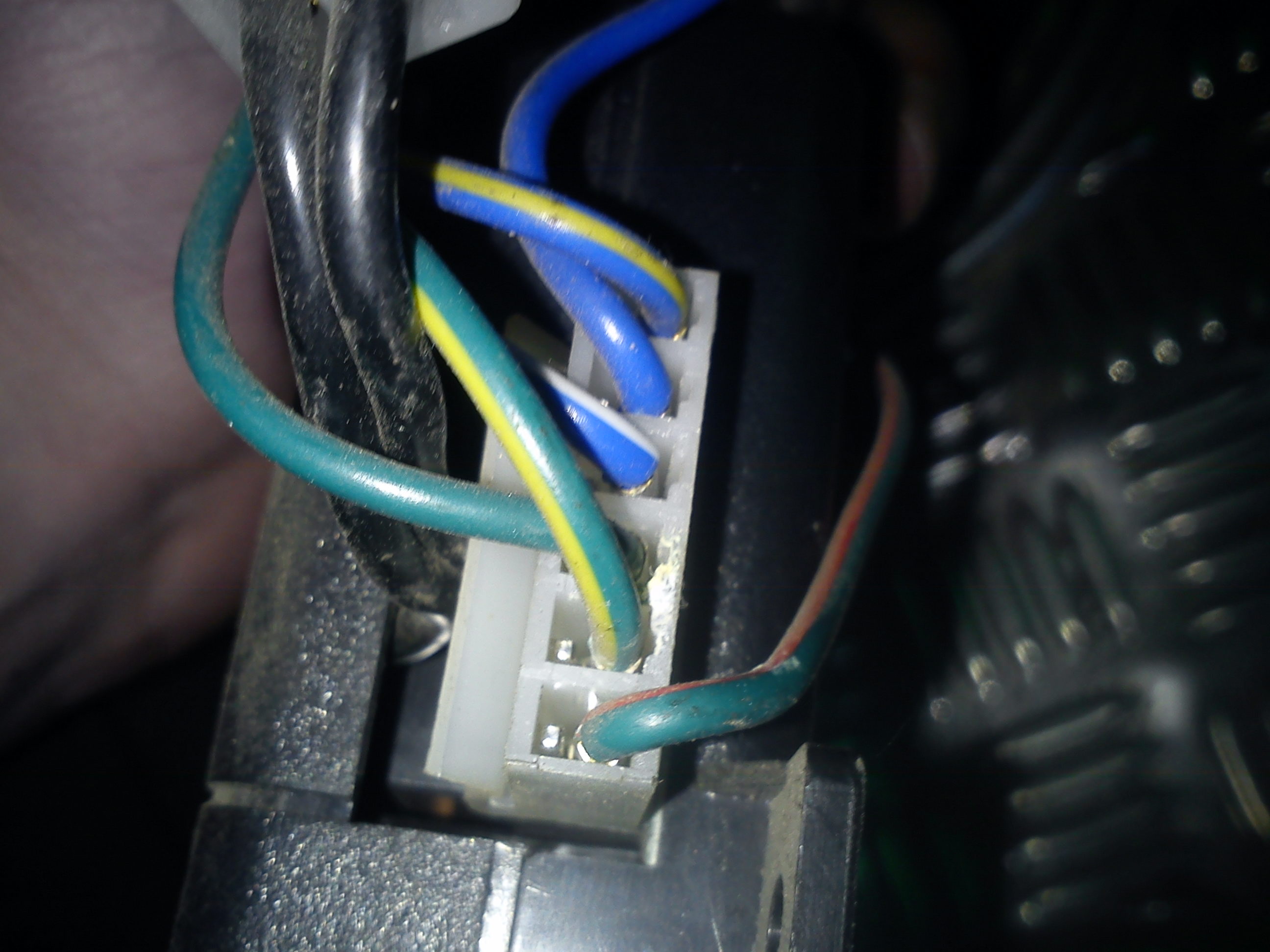

    Valet to zwykły przełącznik, bądź przycisk.
    Niebieskie gniazdo to Valet i dioda sygnalizacyjna, u Ciebie jest ono puste.
    Działa poprzez zwarcie jednego z pinów do masy (w instrukcji masz opisane gniazda, sprawdź na schemacie który pin do czego).

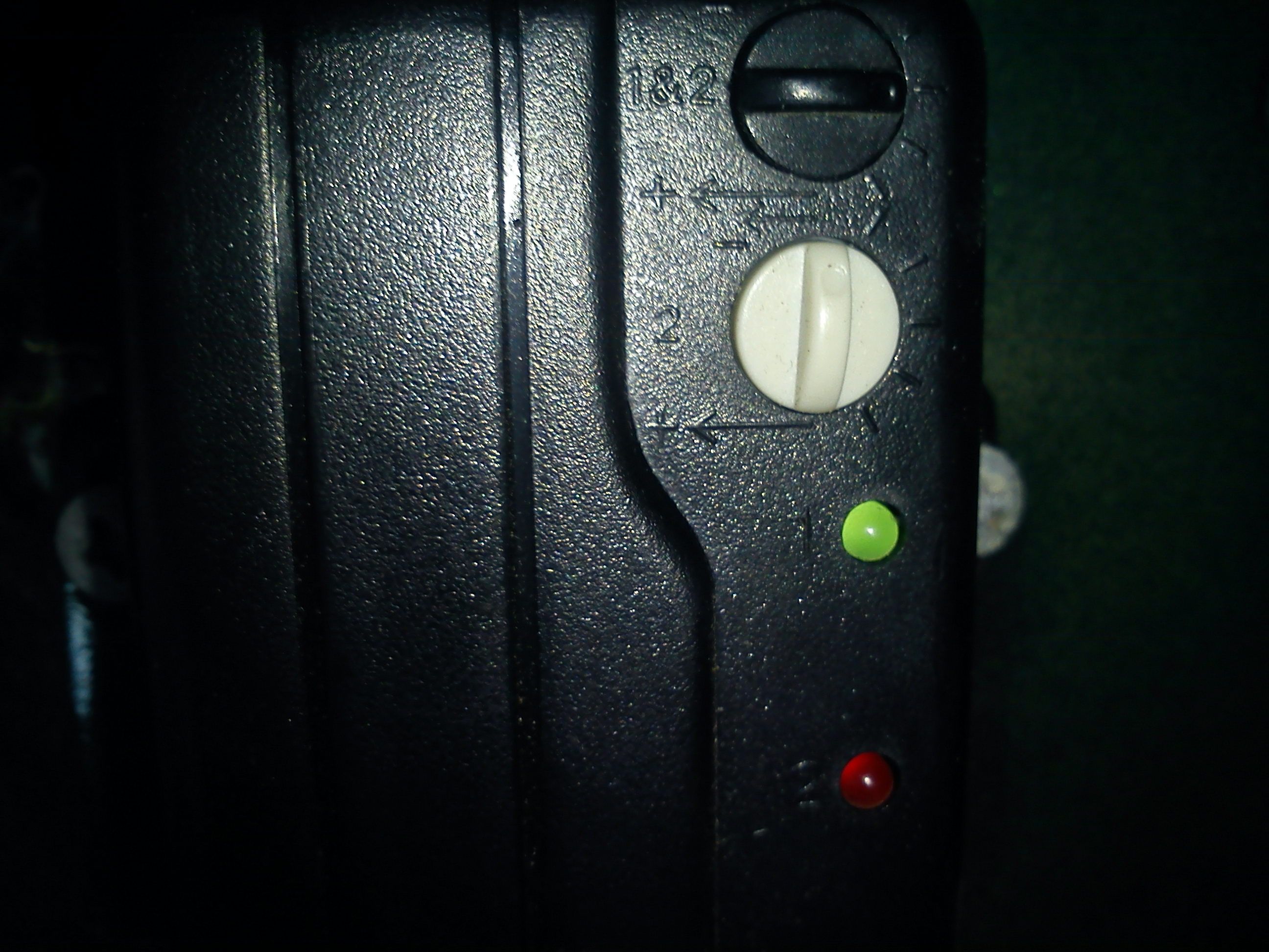

    A to na zdjęciu to jakiś czujnik dwustrefowy - mikrofala lub wstrząsówka.

    Podczas próby dojrzałem, że ta niebieska wtyczka jest odłączona, podłączyłem jednak mimo wszystko spróbowałem z zwarciem pinu do masy, jednak bez rezultatu [ wszystko wg instrukcji- auto nie daje sygnału, że przechodzi w stan programowania], masa napewno była, gdyż jak dałem zwarcie do diody to zaświeciła się.
    EDIT:
    Wina leżała po stronie pilota, coś z elektroniką było nie tak. Dziękuje za wszelką pomoc :)
