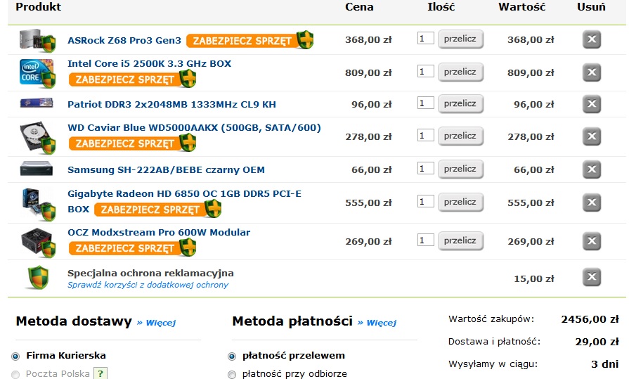

    A więc na pierwszy strzał idzie intel i kilka pytań, jest sens kupować procesor który jest 400 złotych droższy od AMD? Komputer chcę wykorzystywać do gier i nie wiem czy to ma sens. Płyta asrocka wszystko fajnie pci-e 3.0 które teraz w sumie jest zbędne, ale w przyszłości się przyda chipset z68 też się przyda w razie awarii grafiki, ale jest to warte swojej ceny?

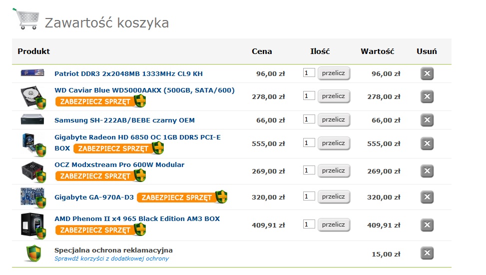

    Teraz czas na AMD mamy tutaj procesor wart 400 zł w edycji black czyli do podkręcenia, gdybym w przyszłości potrzebował, a cena zestawu to 2 tysiące złotych myślę że aż takich tragicznych spadków fpsów by nie było, które uniemożliwiałyby granie. Następne pytanie, czy am3+ jest w miarę przyszłościowe ? widzę że na tą podstawkę jest coraz mniej procesorów a był fajny phenom 960t, jest jakaś inna fm1 ale tego całkiem nie znam, może ona jest bardziej przyszłościowa?
    Kolejne pytania mianowicie mam 24 calowy monitor (max rozdzielczość 1920x1080)
    czy ten radeon wytrzyma aż taką rozdzielczość + wysokie detale? zmieniam platformę z wysłużonego pentiuma 4 więc nawet granie na medium w najnowsze produkcje będzie dla mnie sporą frajdą, ale jeżeli wszystko będzie fajnie chodziło na maksimum to też się ucieszę. 2 pytanie czy 7850 jest jakoś bardziej wydajnieszą kartą wartą dopłaty?
    Zasilacz hmm troszkę dużo tych watów w dobie zmniejszania poboru energii, ale jakbym chciał w przyszłości dorzucić dysk czy coś to byłoby fajnie. zastanawiałem się jeszcze nad xfx 450w ale nie wiem.
    Jak widać w zestawach nie ma obudowy, więc chciałbym abyście mi polecili jakąś fajną, bez żadnych świecidełek czy okien, chciałbym coś na kształt cooler master silencio, oczywiście w niższej cenie. Proszę o pomoc co będzie lepszym wyborem + bierzcie pod uwagę że cena wzrośnie wraz z obudową, a nie chciałbym żeby doszło do 3000zł
    Dysk czy dzieli go duża przepaść między innymi pod sate 3? Podłacze go kablem sata 3 do płyty głownej?
    Wiem że większość poleca i5 2500k ale czy aż tak wydajność podskoczy?

    Intel - bardziej wydajny przy tym samym zegarze, mniejszy pobór prądu nawet po OC a więc i rachunki...
    Z obudów mogę polecić Antec 300.
    FM1 bo jest nowsze - wychodzą na to procesory ze zintegrowaną grafiką.

    Nie, ale P67 kosztuje podobnie.
    Zestaw na Intel, ale zasilacz XFX Core 450W, bo ten OCZ 600W już stary i niepotrzebnie drogi. Karta graficzna też za droga i do tego niepewna. Lepiej dołożyć do 7850.
    Karta PCI zdolna do wyświetlania grafiki kosztuje 5-10zł więc sam stwierdź.
    Z kolei Z68 umożliwia też caching SSD o ile takowy się ma.
    Ani AM3+ ani FM1 w komputerach do gier >2000zł nas nie interesują
    Kolejne pytania mianowicie mam 24 calowy monitor (max rozdzielczość 1920x1080) czy ten radeon wytrzyma aż taką rozdzielczość + wysokie detale?
    Ja na 6850 w 1680x1050 detale z ultra na high musiałem zmienić w grach BF3, Wiedźmin 2, Metro 2033 i Crysis 1 żeby mieć 35+/60fps zależnie od gry więc to chyba wiele mówi o karcie.
    30% mocniejszy na starcie, po OC dobre sztuki są na poziomie GTX 580 (60%?)
    Miałem i3-530 @ 3.6GHz + 2x HD 4850 (2x 115w) na tym zasilaczu i nie sprawiał problemów mimo 90%~ obciążenia.
    Brutus BT-410, Elite 430, Revoltec Sixty/Fifty, NZXT Source.
    Tak, do portu sata 3. Przepaści nie ma, HDD nie potrafią wykorzystać potencjału Sata 1 (czyli różnicy nie ma)
    Względem P4? Pewnie z 5-krotnie.

    Jeszcze mi powiedźcie co jest bardziej przyszłościowe am3+ czy fm1. Takie pytania od laika. Dziekuję pozdrawiam.
    LGA 1155.

    Dziekuje slicznie za zainteresowanie czyli amd traci i traci.

    dokladnie tak. moze jeszcze alternatywa bedzie i3 zamiast 5 kurcze nie chce tyle pchac w pc, ale potem modernizowac to tez bez sensu,bo kiedy bym ta i3 na 5 wymienil to i grafika pewnie jakas nowa by doszla.

    Jak włożysz i5 to i za 3 lata obejdzie się tylko ze zmianą karty ew. dokupienia dysku ssd i sprzęt będzie dalej rakieta, od paru lat wydajność w procesorach nie zwiększa się w szokujący sposób- wystarczy spojrzeć na i7-920 który w 2008 miał premierą i kosztował 1000zł, a nawet obecnie to jeden z najlepszych procesorów do gier.
