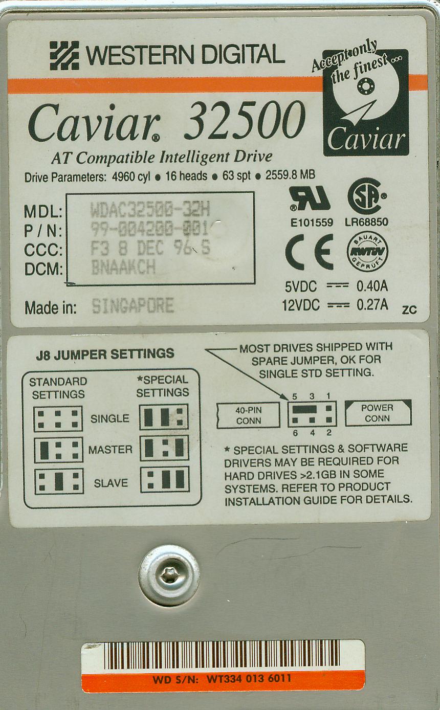

    To były czasy i dyski. ;-)
    Ale to była generacja produkcji rzeczy dobrych,
    a teraz produkuje się tanio i ekonomicznie...
