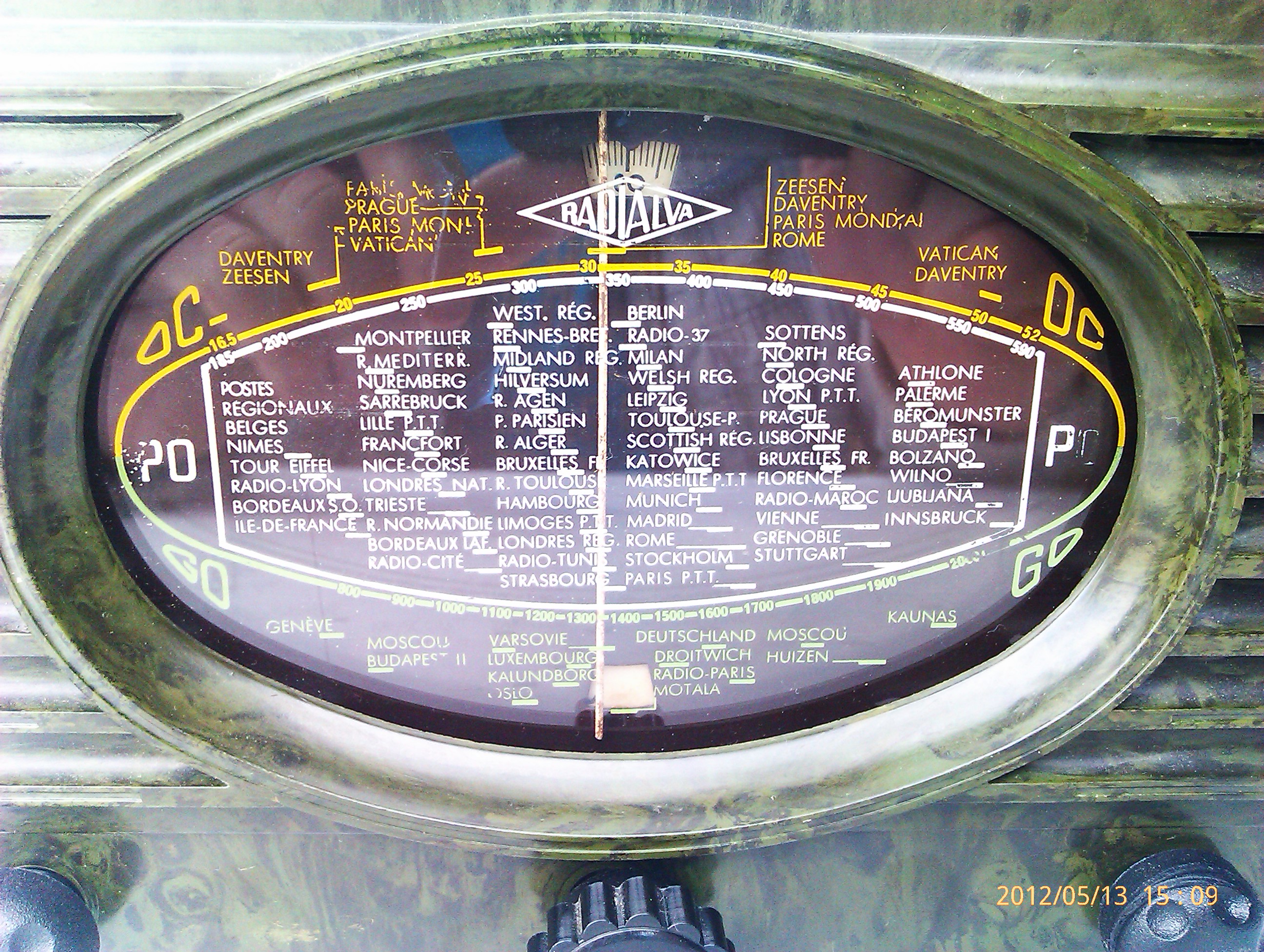

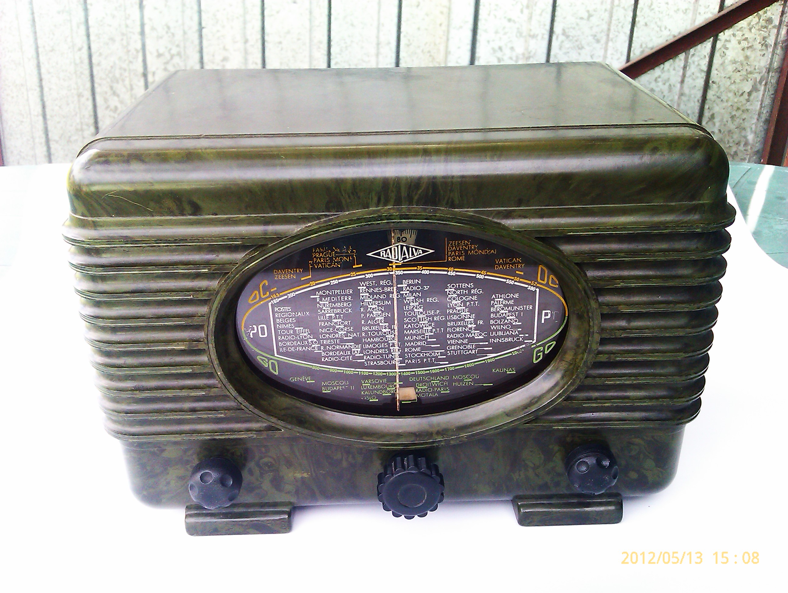

    Witam serdecznie .Dzisiaj na bazarku zakupiłem wspaniałe Francuskie radio RADIALVA Super Groom z 1939 r. Niestety nie gra , potrzebuję schemat do tego radia ,lampę 6Q7 i 25L6 .Jeśli któryś z kolegów posiada takie lampy -chętnie kupię .Pozdrawiam i dziękuję za pomoc.
    Oto zdjęcia radia RADIALVA Super GroomSzukam schematu i lamp 6Q7, 25L6 do radia RADIALVA Super Groom 1939

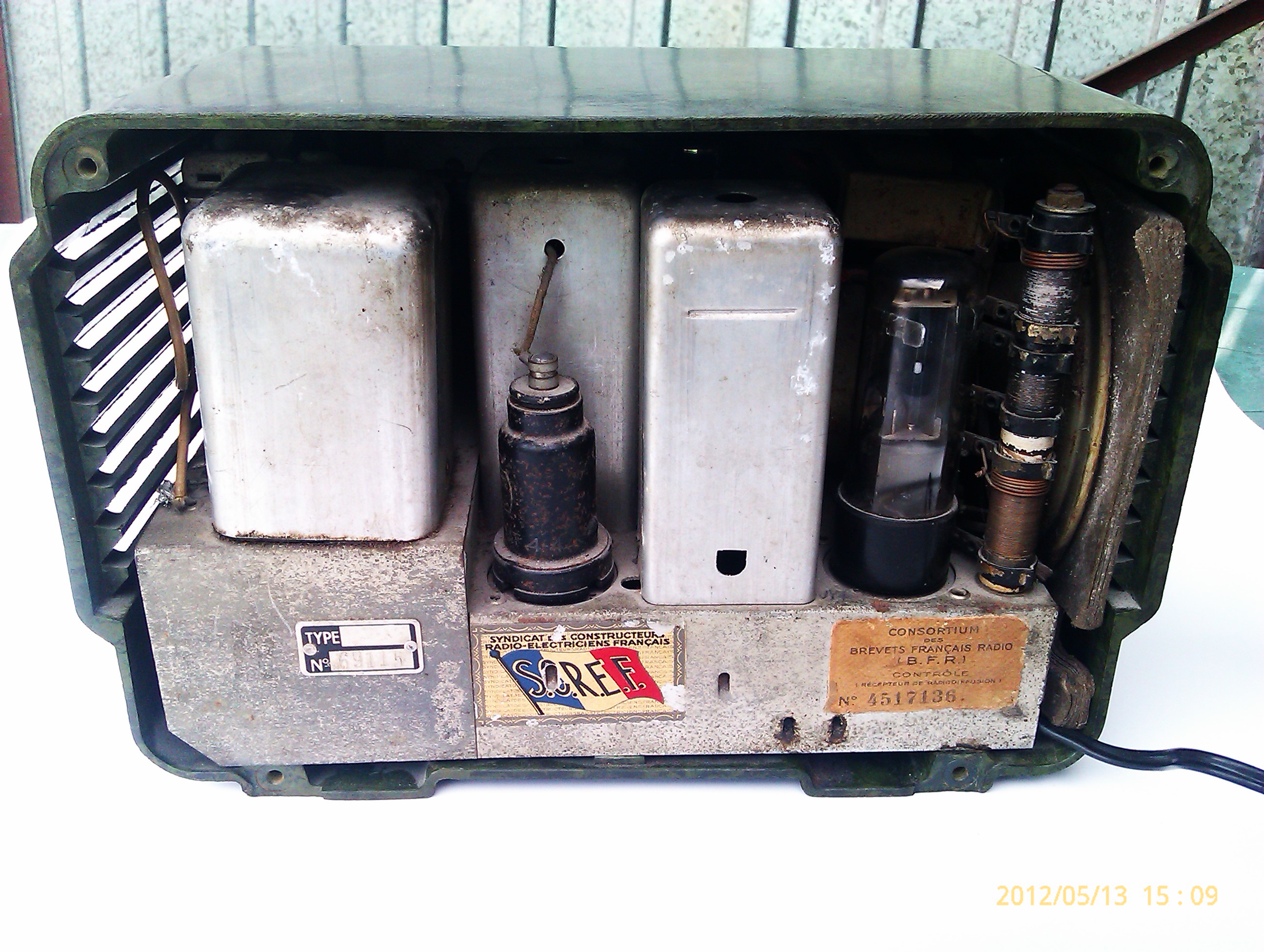

    więcej zdjęć RADIALVA Super Groom.Szukam schematu i lamp 6Q7, 25L6 do radia RADIALVA Super Groom 1939 Szukam schematu i lamp 6Q7, 25L6 do radia RADIALVA Super Groom 1939Szukam schematu i lamp 6Q7, 25L6 do radia RADIALVA Super Groom 1939Szukam schematu i lamp 6Q7, 25L6 do radia RADIALVA Super Groom 1939

    Czołem.
    Wygląda na to, że radyjko ma szeregowe żarzenie 300 mA. Ciekawe, że w Radiomuseum (tam jest też schemat) ma też lampę prostowniczą (25Z6), a na ściance nie jest wymieniona. Czyżby nazwa została wyskrobana?
    http://www.radiomuseum.org/r/radialva_super_groom.html
    6Q7 bywają często na Allegro (pod tą nazwą polskie, radzieckie jako 6Γ7).
    Pozdrawiam,
    Jasiu

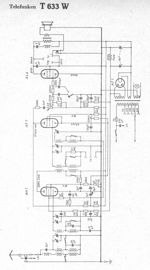

    Witam. Lampę 6Q7 już mam .Poszukuję jeszcze lamp 25ZG i 25L6 oraz schematu radia ;TELEFUNKEN 633 W .Dziękuję za pomoc.

    Schemat radia Telfunken 633W.
    • Szukam schematu i lamp 6Q7, 25L6 do radia RADIALVA Super Groom 1939 T633W.jpg (91.65 KB) Musisz być zalogowany, aby pobrać ten załącznik.
    Tu będzie trudniej... pewnie w końcu zdobędziesz, ale się naszukasz bo to u nas rzadkie lampy. Na razie można spróbować z serią "P" z przejściówkami. Jako prostownicza może podpasuje PY88, jako głośnikową można spróbować PL84 (dodał bym wtedy w szereg z żarzeniem ze dwie żaróweczki 6.3V/0.3A) albo PL81 czy PL36 (choć te wymagały by wymiany paru oporników dla ustalenia punktu pracy).
    Wygląda na to, że ktoś przerabiał to radio na 220V, ale raczej nieudolnie, na co wskazuje spalony opornik redukcyjny. Najprościej (i bezpieczniej) będzie je zasilać przez transformator 220/110, na szybko można też wykorzystać jakiś transformator z dzielonym uzwojeniem pierwotnym i podłączyć radyjko do połówki pierwotnego wykorzystując go jako autotransformator.
    Pozdrawiam,
    Jasiu
  • #7 10899193
    pablo19666
    Posty: 31
    Dzięki Janku za odpowiedź ,W tym radiu jest założona lampa UY1N zamiast oryginalnej ,a lampa 25L6 jest przecokołowana i założona w jej miejsce UBL21.Będę próbował na razie uruchomić je w tej postaci jak jest ,może wstawię opornik redukcyjny od pionierka , bo taki jest . Martwię się o głośnik , ale może przedwcześnie .Dzięki JasiuB -Pozdrawiam.
