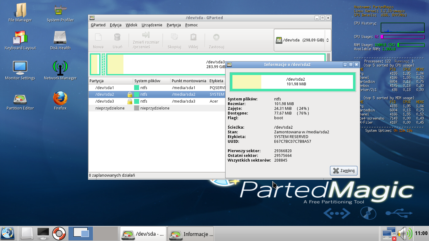

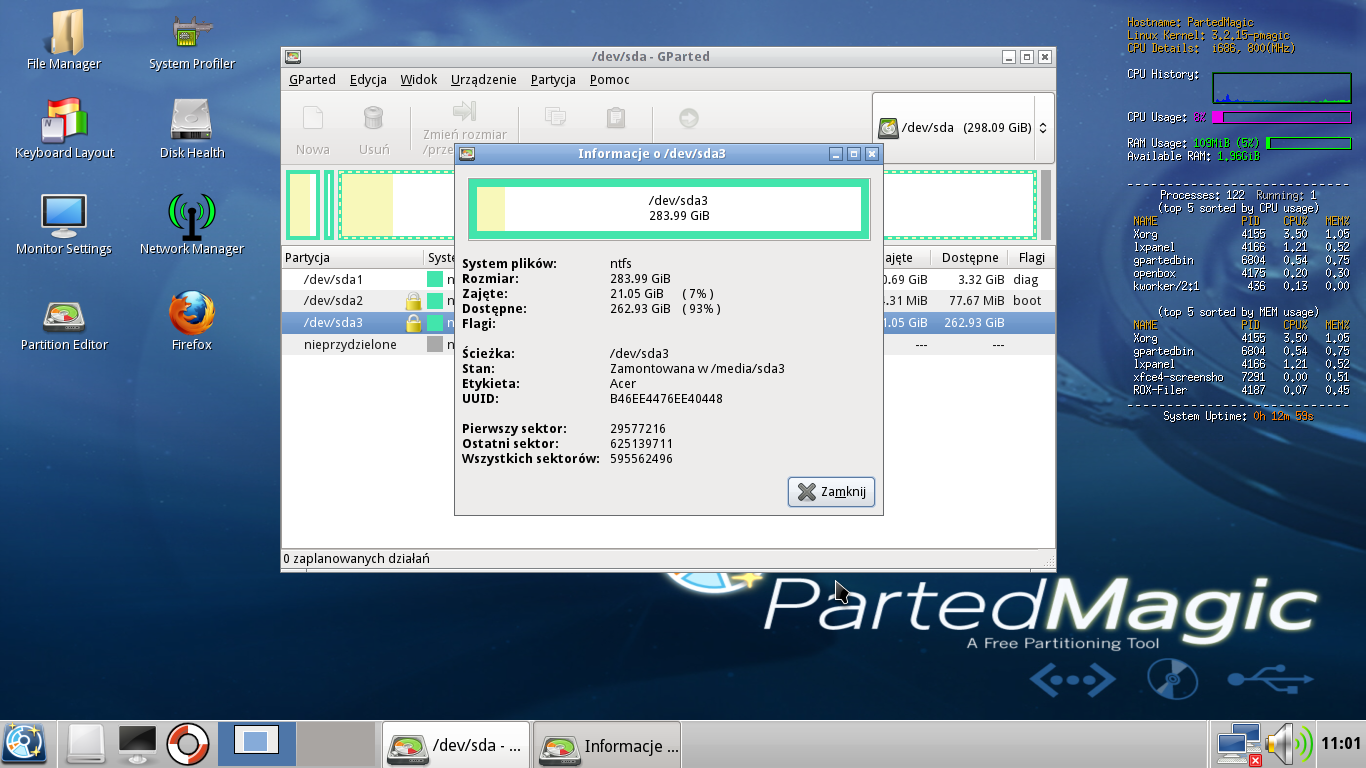

    W tym Recovery masz dwie opcje.
    Przywróć system w całości do ustawień fabrycznych i Przywróć system operacyjny i zachowaj dane użytkownika. Bez względu której opcji się nie wybierze po skończonej robocie i tak na powrót odpala ten program. Jak skończy to musi się zresetować i po resecie pętla się powtarza.
    Jest jeszcze opcja zakończ ale powoduje ona tylko reset komputera.
    Oto screeny.
    Acer Aspire 5551G - Pętla Recovery po przywracaniu systemu Windows 7 Acer Aspire 5551G - Pętla Recovery po przywracaniu systemu Windows 7

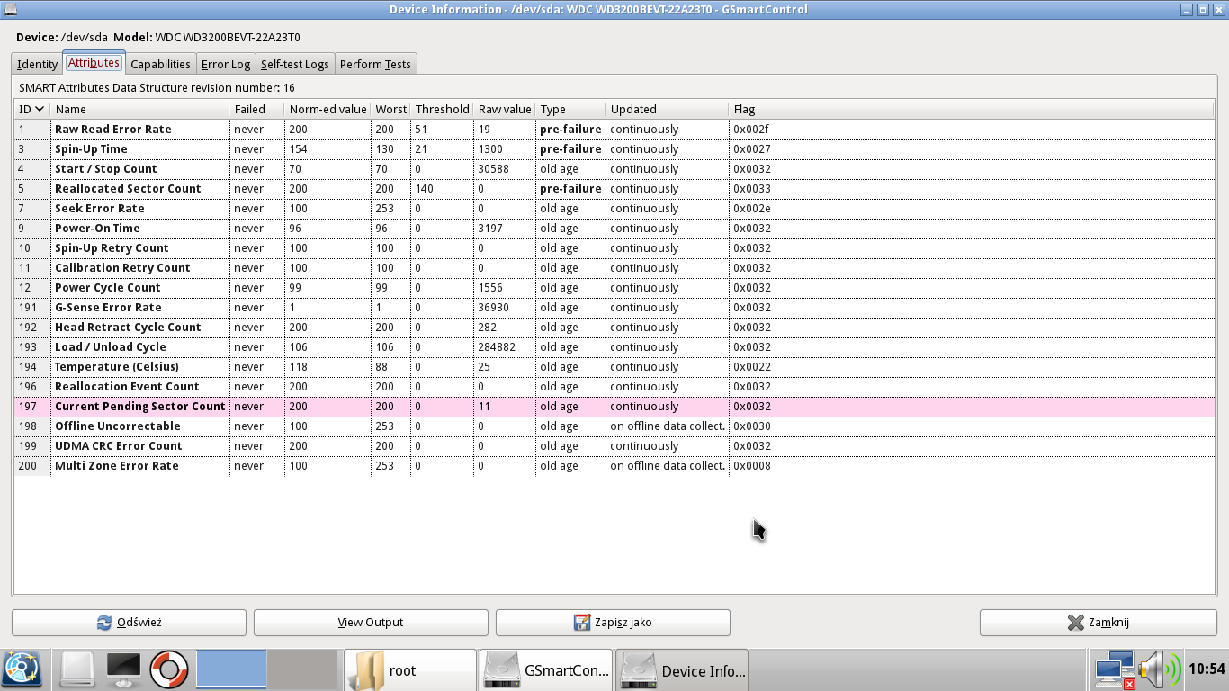

    Podaj SMART dysku. Disk health zakładka atributes.

    Witam oto screen którego potrzebujesz.

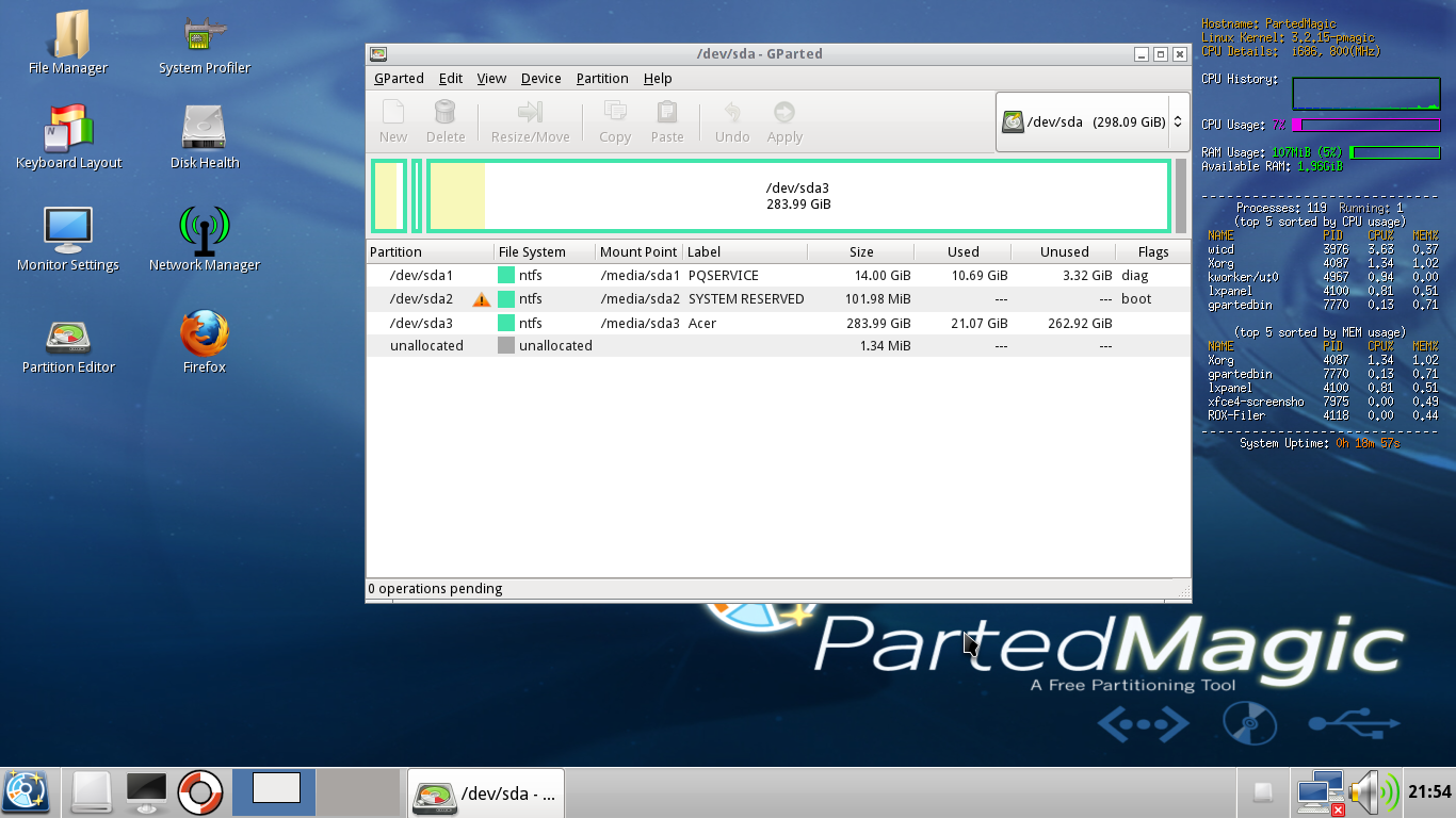

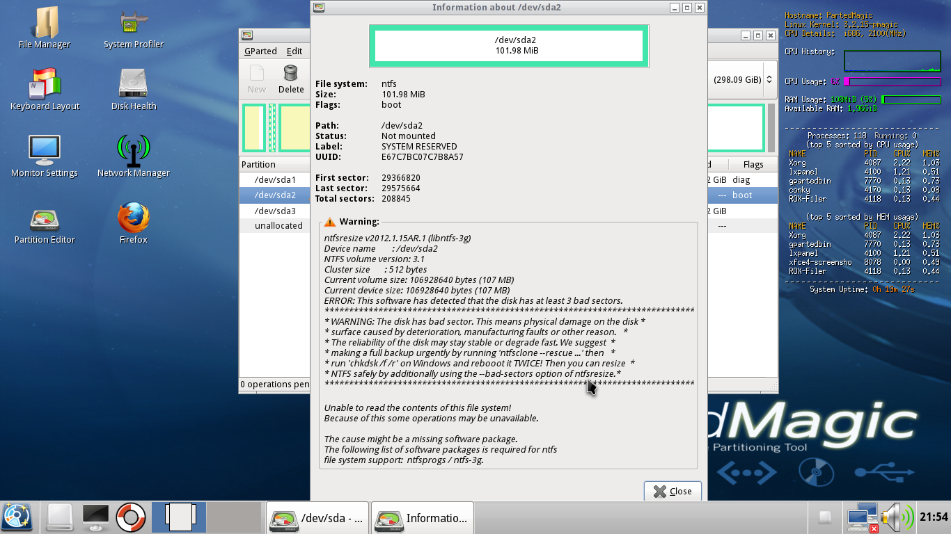

    Ale to wydaje mi się dziwne:

    Dysk jest uszkodzony. Trzeba zerowanie robić. Powinno pomóc jeżeli błędy logiczne.
    Partycja recovery będzie działała. Po zerowaniu przywrócimy dysk do stanu jak obecnie. Masz może pena lub dysk USB ?

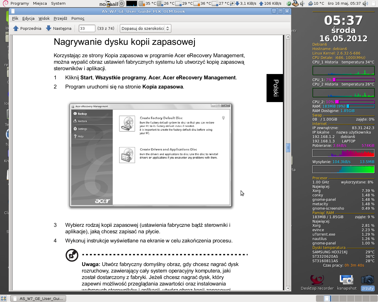

  • #16 10902154
    linuks
    Spec od komputerów
    Posty: 10981
    Pomógł: 1473
    Ocena: 491
    Panel sterowania/system i zabezpieczenia/kopia zapasowa/przywracanie Tworzenie dysku naprawy systemu.
    Najpierw to zrób dysk naprawy systemu. Backup zrobimy później. Pomału i po kolei.
    linuks napisał:
    Tu masz instrukcję str13 jak zrobić DVD kopi zapasowej.
    http://www.komputerpc.pl/instrukcje/index.php?dzial=instrukcje&a=rwi&id=512

    Uruchom partedmagic. Zamontuj partycję ada3 i wpisz w terminal.
    dd if=/dev/sda of=/media/sda3/kopiambr bs=512 count=1
    Potem wpisz w terminal partimage i wykonaj kopię partycji sda1. Jako ścieżkę do obrazu podaj /media/sda3/kopiarecovery
    Pozostaw ustawienia domyślne.Na sda3 będzie kilka plików kopiarecovery po 2GB różniących się nr to skopiuj wszystkie.
    Zrób też kopię partycji sda2 analogicznie jak sda1 tylko daj inną nazwę oczywiście.

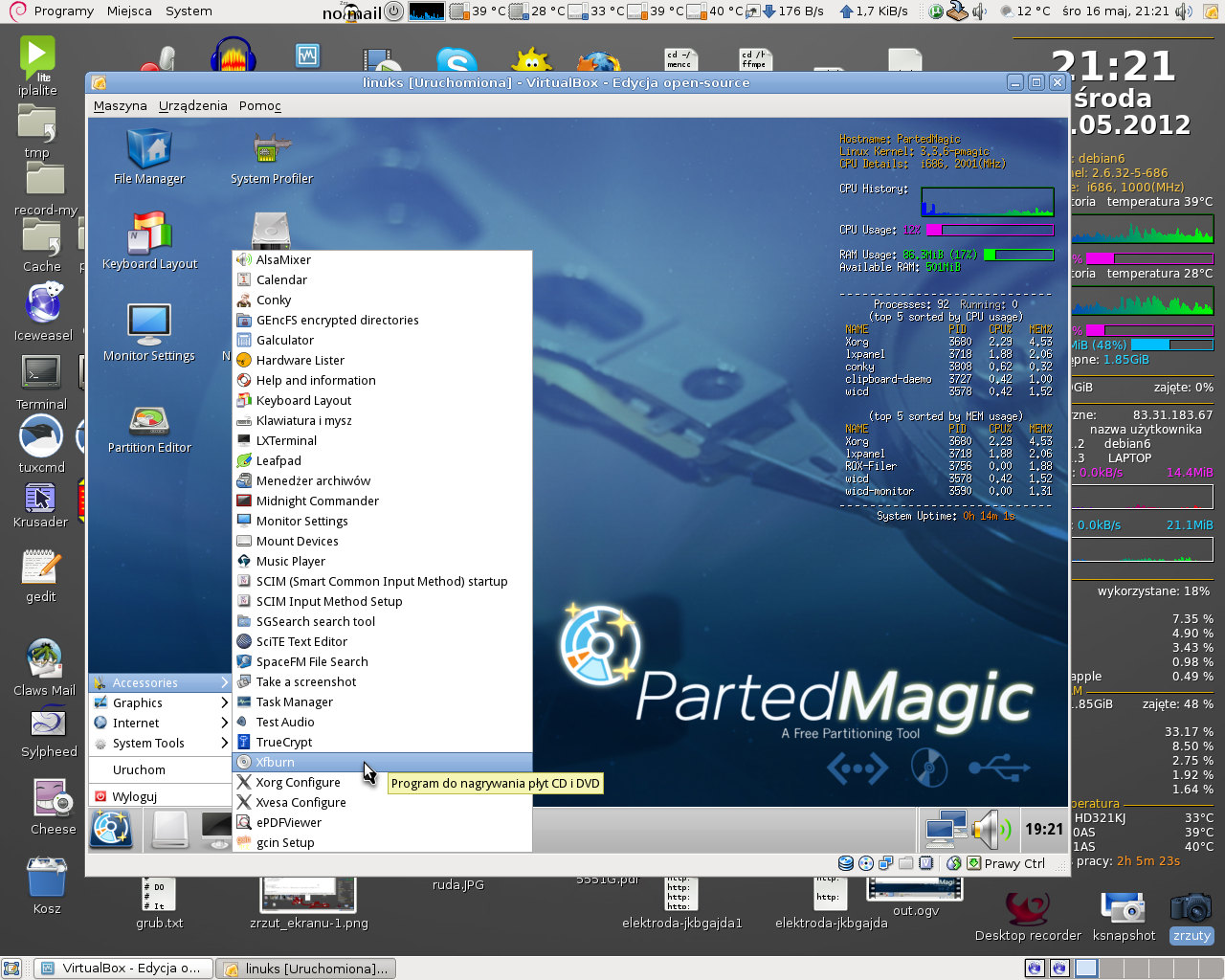

    Po zrobieniu kopi zgraj pliki na zewnętrzny nośnik.Program do wypalania DVD w pmagic to xfburn.

    Nie ma sensu kopiować sda3.Zerowanie trochę potrwa.Po zerowaniu SMART i zobacz czy nie ma nic na różowo. Jak nie ma to możesz przywrócić MBR poleceniem.

    Różowych miejsc nie ma na dysku, sprawdzone przed przywracaniem jak i po :)
