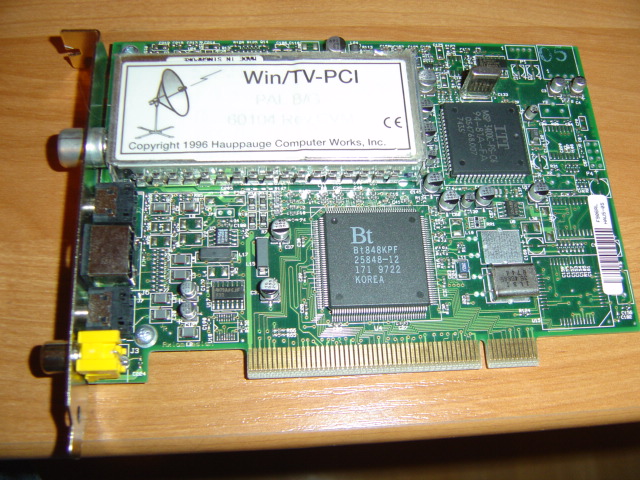

    czesc mam problem mam karte win tv BT 848KPF i mam obraz dziwny kagby nachodziły ma niego kolory paski polorowe i nie jest czysty obraz a jak wyłacze funkcje SECAM to obraz jest bardzo dobry ale wtedy nie ma głosu co mam z tym zrobic ogladam przez probram MORE TV macie jakies sterowniki orgimalne lub probram przez który nie było by tych problemów z instrukcja obsługi pamocy

  • #5 1130293
    Papaj_19
    Posty: 41
    Masz tu jest zdiecie mojej karty i powieccie mi jak ona sie nazywa i jakie moge sterowniki do niej wgrac a jeszcze lepiej podajcie mi strone ze sterownikami do niej

  • #6 1130384
    zodiak318
    Poziom 34  
    Posty: 2366
    Pomógł: 249
    Ocena: 306
    http://213.221.87.83/pages/support_pci878.html Stery wdm - pierwsze od góry.
    Instrukcja do karty po niemiecku : http://213.221.87.83/manuals/wintvman_deu.pdf
    Karta dobrej firmy Hauppauge (mało czytelny na zdjęciu model bodajże 60104) z procesorem dźwieku
    Mogą być problemy z dźwiękiem ale nie muszą :)

  • #10 1132210
    zodiak318
    Poziom 34  
    Posty: 2366
    Pomógł: 249
    Ocena: 306
    Masz na puszce tunera napisane jakie standardy obsługuje.
    Jeśli brak tam PAL D/K (jest tylko B/G lub B/G I) to tuner może wymagać przeróbki fonii.

  • #17 1140415
    itey
    Posty: 47
    Sprawdź jeszcze dokładnie opcje dźwięku w Windows, wejście opisane Line lub Line In. Jeśli nie to, to jest tak jak ktoś już napisał, trzeba ustawić ręcznie wartości rejestrów GPIO i OUT_EN w programie, bo sam nie rozpoznaje karty. Niestety nie mam tego modelu karty, a nie wszystkie mają takie same rejestry.
    U mnie są to:
    GPIO_Tuner = 2BFFF9 (może być też 2BFFF8)
    GPIO_Mute = 2BFFFA
    OUT_EN = 1C0007
    Ale ja mam kartę KWorld na chipsecie bt878, a twoja jest na bt848.

  • #22 1141282
    Papaj_19
    Posty: 41
    wpisuje i pojawia sie czarny obraz a mie wiesz z kad bym mugl dowiedziec sie jak mam wpisac jeszcze jedno tak jest wiecej rubryk do wpisana co mam do nich wpisac papaj_19
  • #23 1142143
    itey
    Posty: 47
    A dźwięk jest? Jeśli nie to spróbuj wpisać 2BFFF8.
    Wpisz jeszcze w IFORM Tuner = 40 jeśli wszystko zadziała, to możesz jeszcze wpisać:
    GPIO Video 1 = 2BFFFA
    GPIO Video 2 = 2BFFFA
    GPIO SVHS = 2BFFFA
    IFORM Video 1 = 60
    IFORM Video 2 = 20
    IFORM SVHS = 20
    Żeby dowiedzieć się jakie wartości powinny tam być, trzeba mieć orginalny program do obsługi karty i jakiś program, który odczyta wartości tych rejestrów. MoreTV ma możliwość odczytu tych rejestrów, ale jak to zrobić, to musisz już przeczytać w doc'ach.

  • #28 1148823
    anddd
    Poziom 24  
    Posty: 570
    Pomógł: 50
    Ocena: 10
    A więc od początku:
    D/K (częstotliwość podnośna fonii 6,5 MHz) - określa sposób przesyłania dźwięku dla transmitowanych kanałów telewizyjnych.
    Jeżeli tuner wykorzystywany będzie wyłącznie do odbioru kanałów z anteny TV, problem różnych standardów ( w tym B/G) w zasadzie nie istnieje.
    Problem będzie, jeśli pobieramy sygnał z kablówki, któa transmituje poza stacjami polskimi również programy zagraniczne. Problem dotyczy przede wszystkim popularnych kanałów niemieckojęzycznych, które nadawane są w systemie PAL z fonią B/G (częstotliwość podnośna 5,5 MHz).
    Jeśli karta nie została dostosowana do obu standardów dźwięku (czyli D/K i B/G), w audycjach zagranicznych (w kablówce ?) usłyszymy jedynie szum.
    To tyle teorii......
    Mimo to kombinuj (to co jest napisane powyżej)
  • #29 1148975
    Nieztejbajki
    Posty: 183
    Pomógł: 4
    Ocena: 8
    Jezeli tuner jest B/G bez D/K to raczej bedzie proglem z fonia przy odbiorze z anteny TV. Wiem bo przerabialem to wczoraj. Trzeba wtedy dolozyc rownolegle filtry 6.5 do tych ktore sa w tunerze. Ja tak zrobilem i chodzi bardzo dobrze.
    Pozdro
