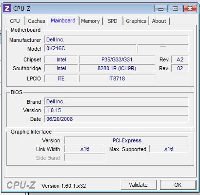

    Chcialbym sie dowiedziec jaka maksymalnie karte graficzna jestem w stanie zamontowac na ww. plycie glownej.
    Wiecej danych:
    Najlepsza karta graficzna dla płyty głównej Dell 0K216C - maksymalne możliwości Najlepsza karta graficzna dla płyty głównej Dell 0K216C - maksymalne możliwości Najlepsza karta graficzna dla płyty głównej Dell 0K216C - maksymalne możliwości
    Co to znaczy jaką maksymalnie kartę graficzną?

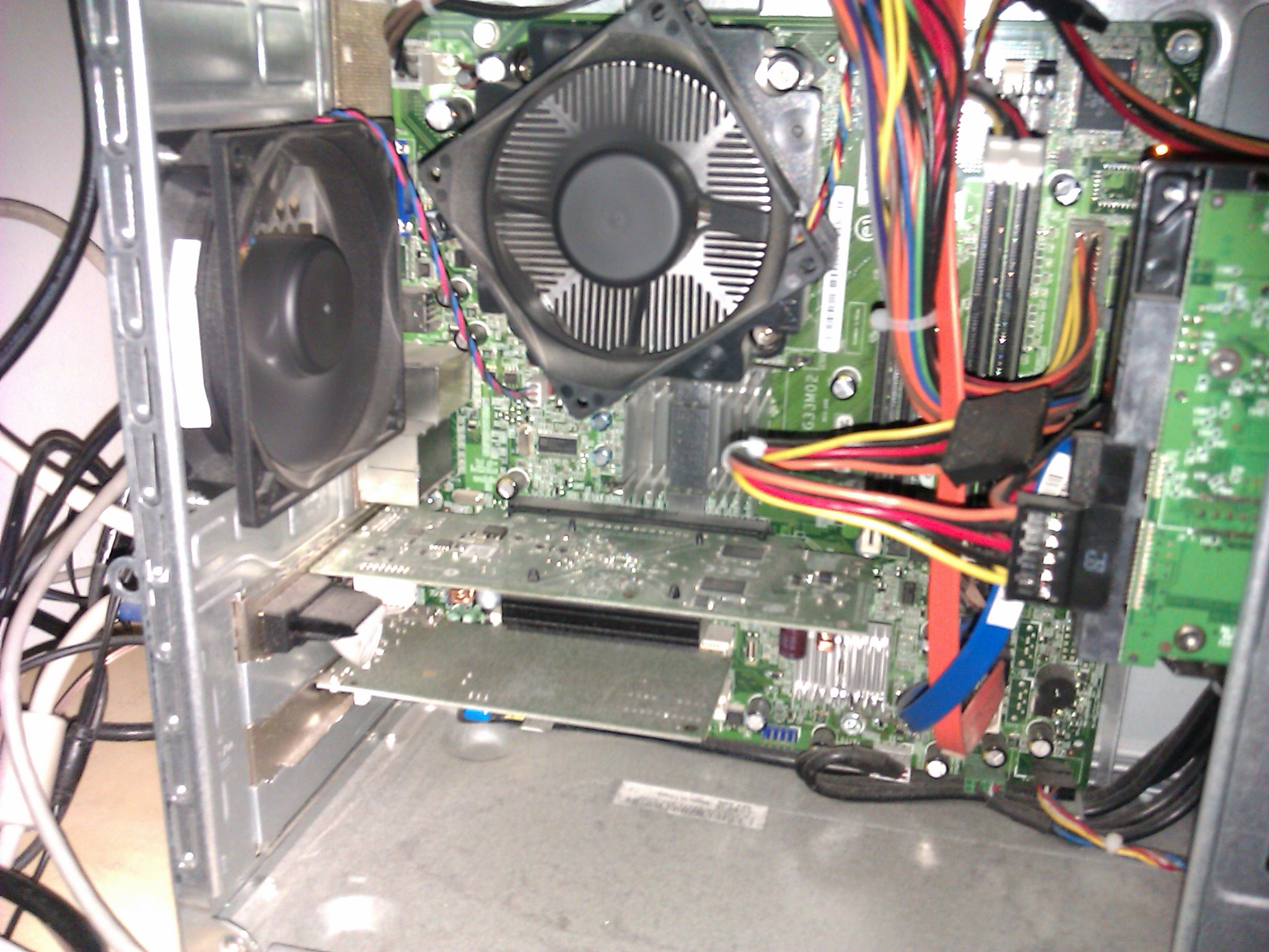

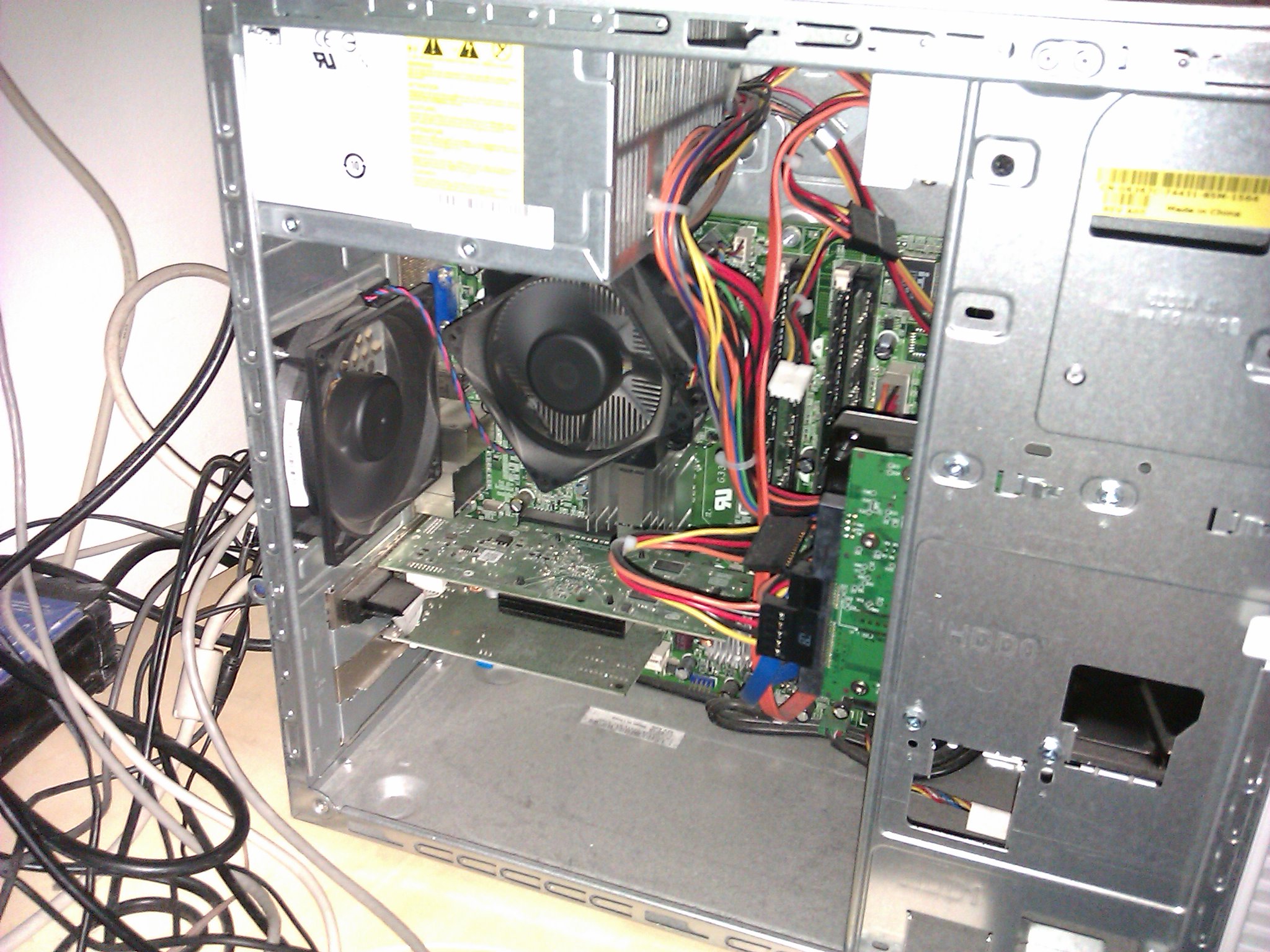

    Jak to wygląda w środku ? Możesz zrobić zdjęcie ? Obudowa pewnie mATX na 99% się zmieści.

    a to zdjecia:

    Brałbym na twoim miejscu HD4870 - niższe zapotrzebowanie na energię oraz nie będzie problemów ze spadkiem wydajności w przypadku kart geForce połączonymi z 2 rdzeniowymi procesorami - szczególnie pod systemem Win7.
    Grafika powinna się zmieścić ale z długimi kartami może być problem bo z tego co widzę masz bardzo blisko porty SATA i długa karta mogłaby je przysłonić.
    Rozważ HD5770/6770. Używane można kupić w okolicy 260-280zł a są krótsze niż HD4870.
