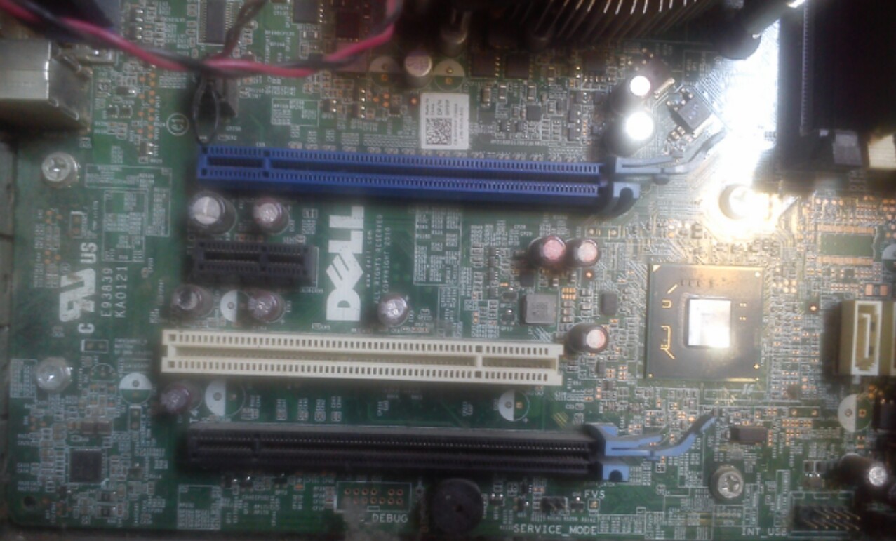

    Witam chciałbym kupić kartę graficzną ponieważ mam zintegrowana .. Z tego co wyczytalem na innych forach że jest taka możliwość ale jest jeden problem nie wiem jakie mam wejscie .. Tu macie zdj.
    Jaka karta graficzna do gier, zasilacz Dell 500W, brak wiedzy o wejściu?
    I jaką karte byście polecili mi do gier taka średnia czytałem że też potrzebna nazwa zasilacza to : dell 500w jeśli potrzebne więcej info to piszcie [/i]

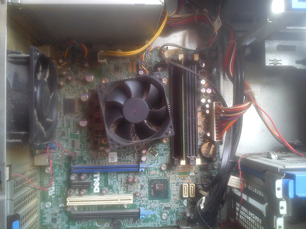

  • #8 14752279
    1fiesta
    Posty: 119
    Ocena: 15
    Z fusów widać .. że to gniazdo PCI-e , a jaki jest budżet ?
    RAM pewnie DDR2 , i jednocześnie DDR1, czyli do 2 GB RAM, tak przypuszczam.
    Pytanie, jakiej dokładnie marki jest obecny zasilacz ?
    Z programu CPU-Z dowiesz się jaka jest płyta główna.

    Płyta główna rodem z Optiplexa 7xx. Kwestia jaka obudowa?

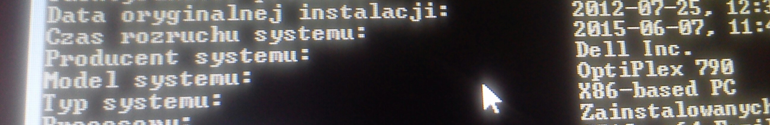

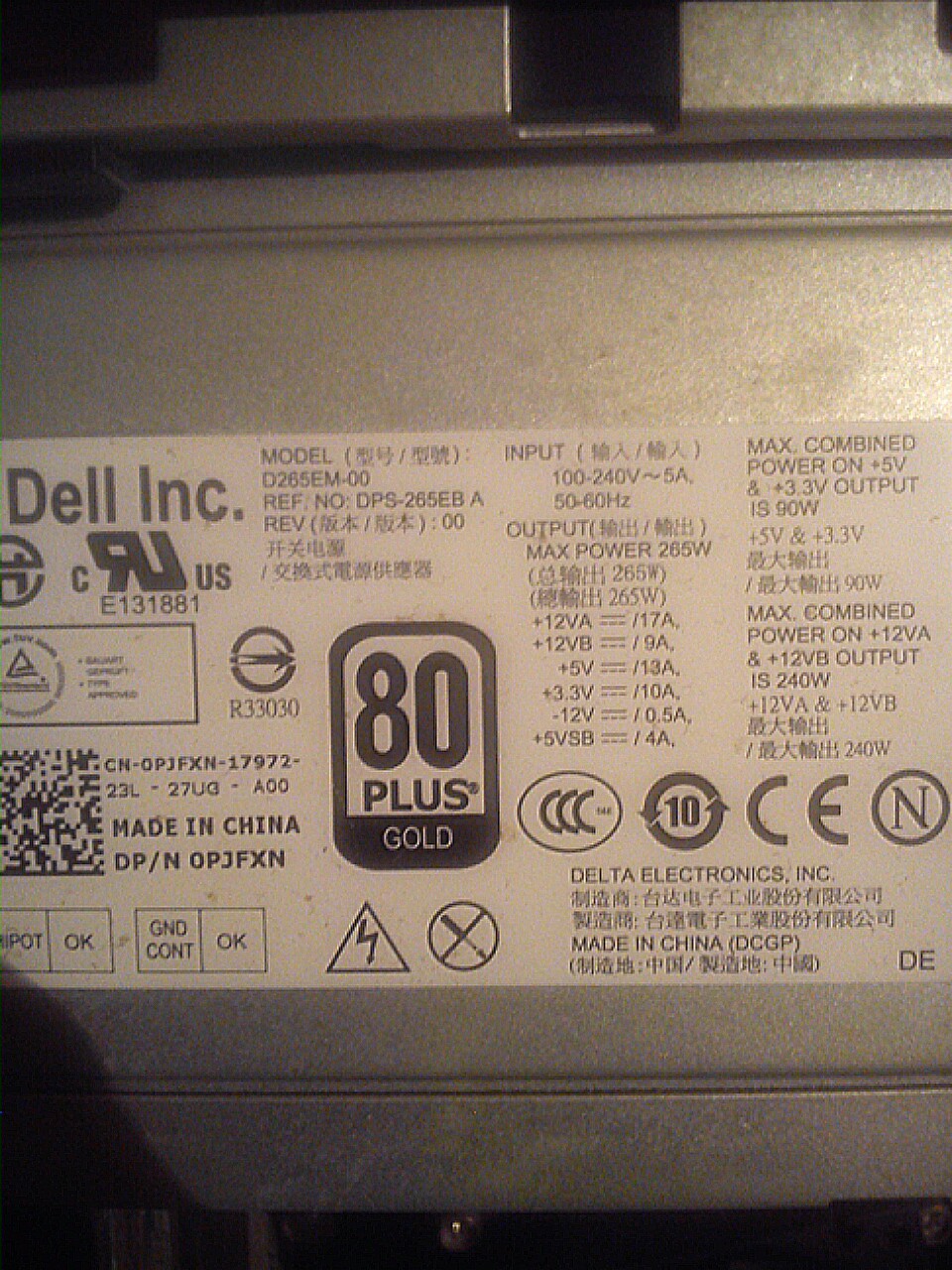

    Zasilacz acar 504 w ( dell )
    A obudowa optiplex 790

    OK. Znalazłem model płyty. W załączniku jest specyfikacja.
    Wersja płyty MT

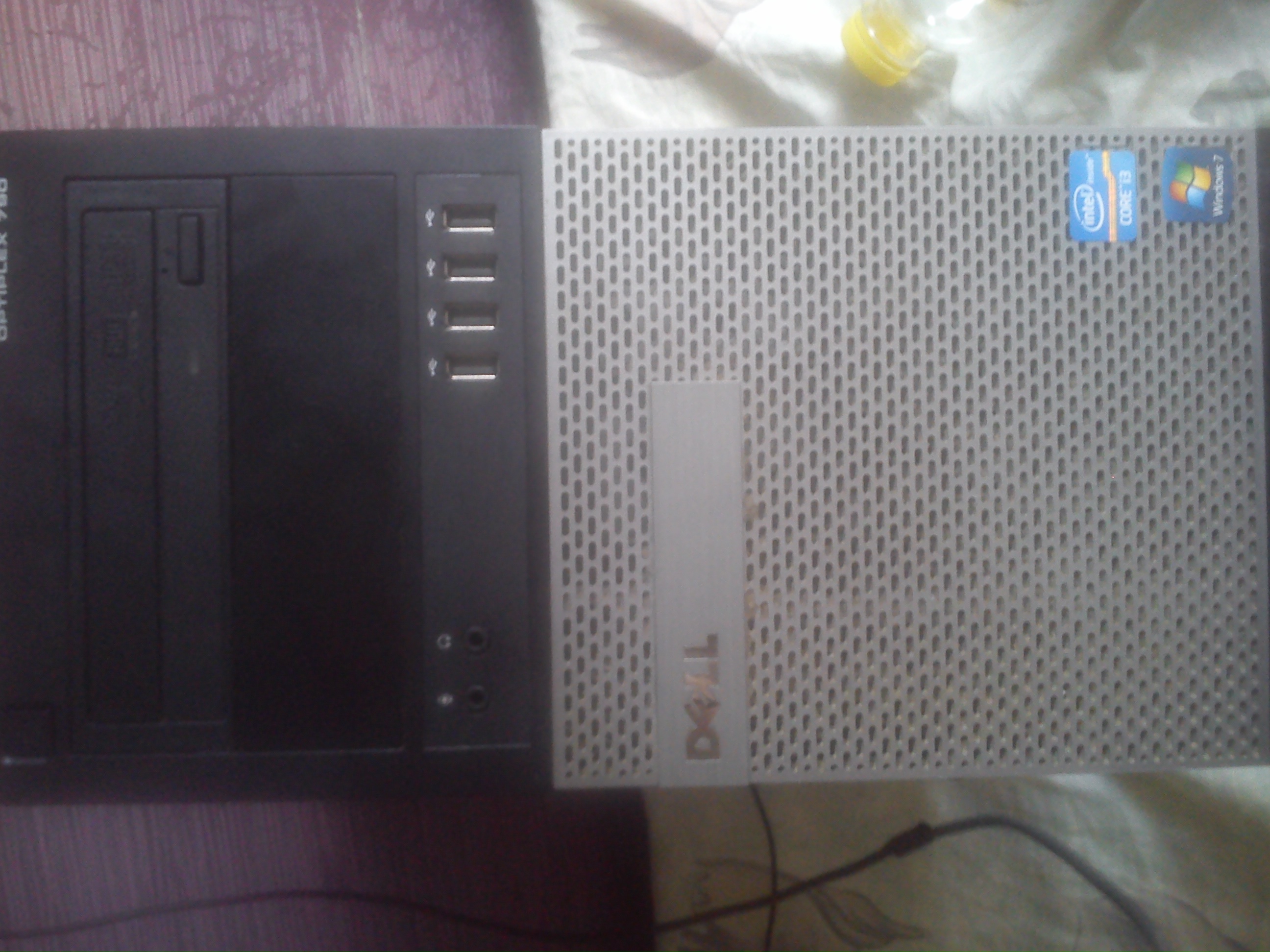

    Bzdury piszesz! Nie wiesz jaką wersję obudowy masz? Wskaż na foto.
    Tu masz moja obudowę //// to poleci ktoś jakąś kartę graficzną?

    Podałeś nazwę listwy zasilającej ! - Jaki masz zasilacz i odczytać co tam pisze, musisz odkręcić obudowę komputera , bo obudowa jest ok, to ta 3-cia z lewej !

    Dell to dobra marka zasilaczy (nie mylić Deer) martwi mnie to 265W, chociaż linia 12V+ wygląda nie żle,
    jakaś karta do 256 MB/128 bit powinna wytrwać z tym zasilaczem.
    Jeśli zaczniesz modernizować komputer zawsze zaczynaj od zasilacza !!
    Akurat nie znam wymiarów Dell i czy pasują do ATX ... powinny pasować.
    Ale sprawdź np u kolegi ... albo koleżanki. :)

    Może być problem z zasilaczem. Ja bym jednak proponował zmienić na cos przyszłościowego. Oczywiście o ile budżet pozwala.
