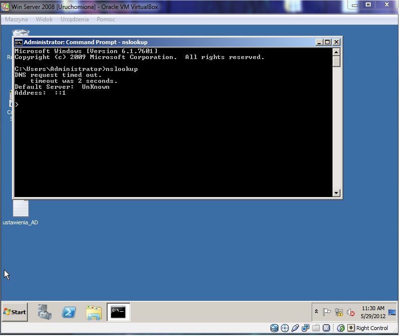

    Zauwazylem ze cos sie dzieje z moim AD
    Jak tylko wystartuje to pokazyje takie okno
    Active Directory - błąd przy łączeniu Windows 7 z domeną na Windows Server 2008
    Moze to jest przyczyna?
  • #6 10922832
    poswiatex1
    Posty: 57
    kliknij na to i pokaż logi, z napisu "ActiveDirectory" nic nie wyciągniemy :)
    Wiemy tylko tyle że jest jakiś problem :D
    Tak w ogóle to te 2 maszyny są w tej samej podsieci ? Sprawdziłeś to ?
    Bo jeżeli w VirtualBoxie jest ustawiony "NAT" dla 2 maszyn to może te 2 maszyny działają w innych podsieciach ?

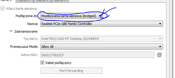

    Jak uruchomisz maszynę w VirtualBoxie to w prawym dolnym rogu masz takie ikonki:
    Prawym myszy kliknij na te dwa komputerki kliknij na ustawienia sieciowe i najlepiej wybierz typ połączenia "mostek", tak jak zaznaczyłem ja tutaj:
    Teraz Twoja wirtualna maszyna powinna mieć przydzielony adres IP z tej samej podsieci co Twój "fizyczny" komputer. Analogicznie tak zrób dla drugiej wirtualnej maszyny. Teraz obie maszyny będą w tej samej podsieci i podłączenie do domeny to pestka :)

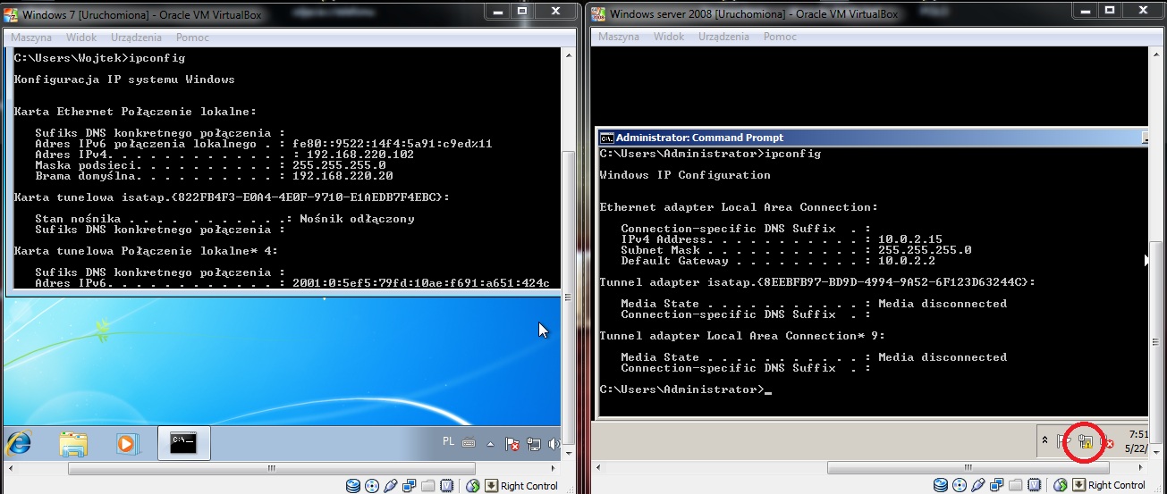

    Zrobiłem tak jak wyżej kolega napisał i efekt tego jest taki:
    Ustawiłem mostkowanie na obu maszynach.
    Następnie na jednej i drugiej wpisałem ipconfig.
    Nie wiem o co tu chodzi.
    Ps. Poleceniem "nslookup" na obu maszynach pokazuje takie samo ip.
  • #10 10924063
    poswiatex1
    Posty: 57
    Na Serverze masz zainstalowany server DHCP i to on przydziela adres serwerowi, spróbuj wyłączyć usługę DHCP na serwerze,
    EDIT:
    Serwer powinien mieć stały adres IP więc przypuszczam że to co napisałem jest błędne, więc zmień adres IP serwera na taki żeby pasował do podsieci drugiej wirtualnej maszyny no i wyłącz serwer DHCP w Windows Server

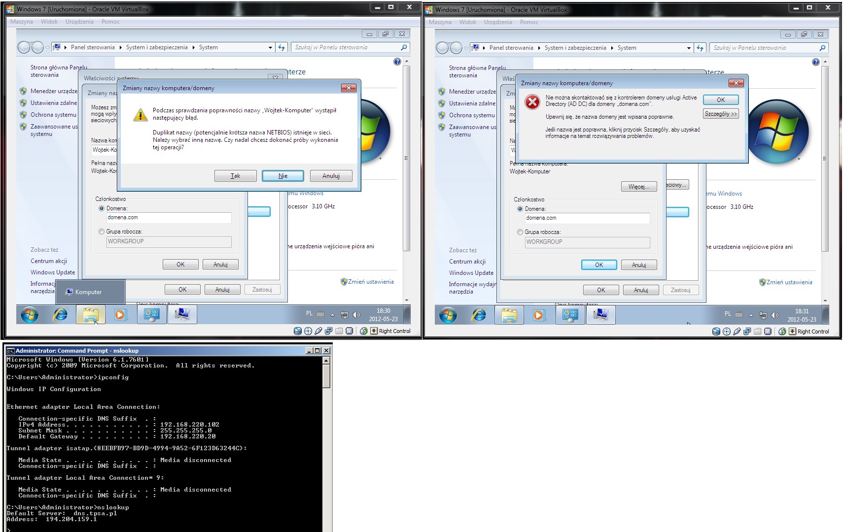

    Wyłączyłem zaporę w Win 7, wyłączyłem DHCE w WIN server, zmoskowałem połączenie
    i nadal nie działa ale jest zmiana.
    Przy próbie połączenia wyrzuca duplikat nazwy screen1 po kliknięciu ok pojawia się screen2
    Ostatni to konsola cmd z WIN server.
    Co można jeszcze zrobić?
  • #12 10927812
    poswiatex1
    Posty: 57
    Windows 7 na wirtualnej maszynie ma taką samą nazwę hosta (nazwę komputera) jak komputer na którym te wirtualne maszyny są uruchomione.
    Z resztą wszystko masz napisane, wysil się trochę!

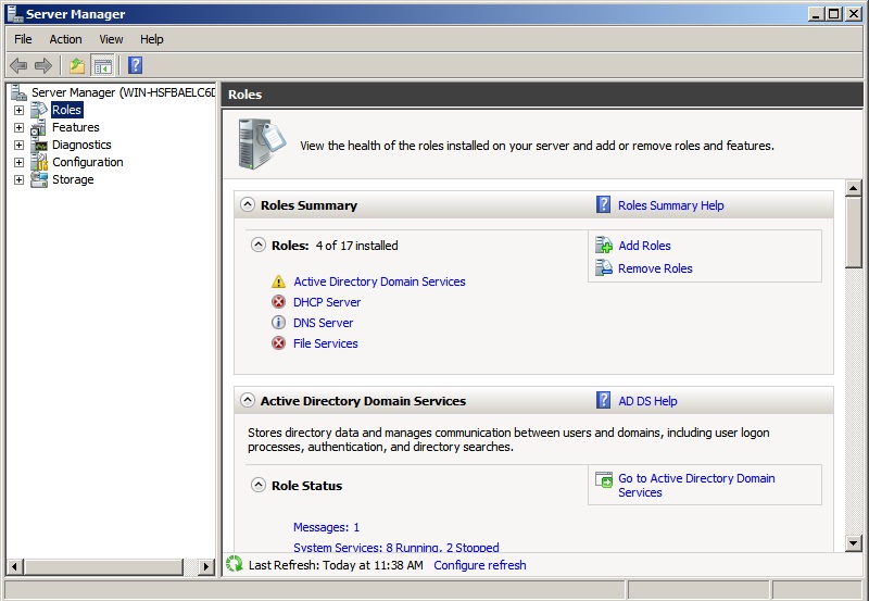

    Postawiłem nową maszyną i zainstalowałem active directory na podstawie filmiku z yt.
    Okazuje się że nic nie działa. Po konfiguracji ip nie mam połączenia z netem .
    Jak to naprawić?
  • #14 10949548
    poswiatex1
    Posty: 57
    To już raczej nie dotyczy tematu połączenia dwóch serwerów w AD, do tamtego miałeś rozwiązanie praktycznie na tacy, czyli rozumiem że udało Ci się to zrobić (podłączyć koncówkę do domeny) ? Jeżeli chodzi o teraźniejszy problem, pokombinuj z informacjami które już w tym temacie są zawarte. Myślę że może być kilka pomocnych.
