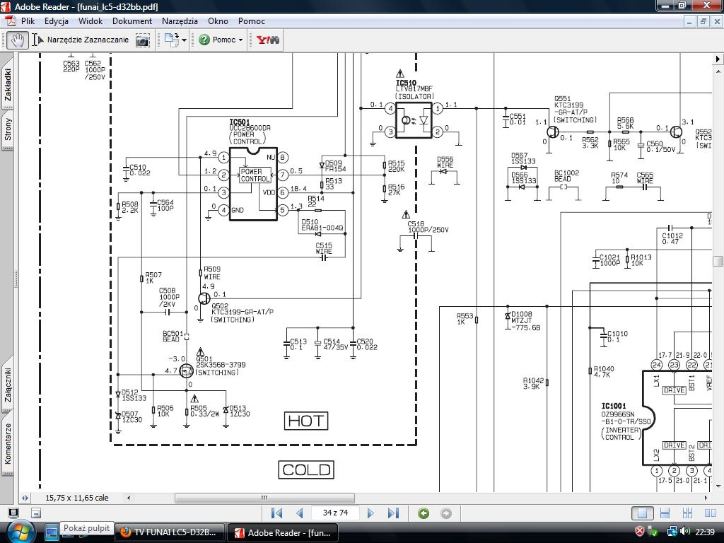

    Pozdrawiam wszystkich. Był spalony C508-1nF/2KV i dioda Zenera D513-1ZC33. Kondensator C508 zmontowany od 3 sztuk do danej wartości 1nF. Dioda Zenera 1ZC33 zastąpiona BZX85C33. TV działa ale po krótkim czasie (około 10 minut) jest bardzo gorąco Q501-2SK3799 (około 80°C).
    Dlatego pytam bardziej doświadczonych, jeśli temperatura jest normalna czy jest coś uszkodzony. Dziękuję wszystkim z góry za wszelkie rady.
    Zgodnie ze schematem Q501 2SK3568 12A, Ty podajesz 2SK3799, a ten ma tylko 8A. Może tu jest problem?

    Więc to może być mój problem.W każdym razie, po wymianie C508-1nF/2KV i D513-1ZC33 TV działa.
    Myślałem o wymianie elektrolitów.Przynajmniej do pomiaru ESR,aby mieć pewność, że są OK.

    Oryginalnie jest zastosowany Q501 2SK3799 / może masz "malowankę"/

    Telewizor działa nawet wtedy, gdy tranzystor jest przegrzanie. Tranzystor jest oryginalnie zastosowany, bez zmian.
