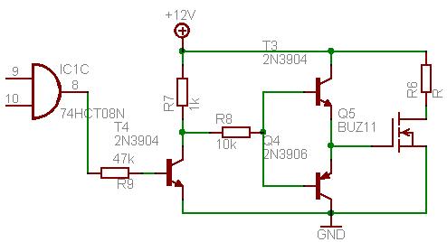

    Postanowiłem odświeżyć ten temat bo nie potrafiłem znaleźć odpowiedzi na moje pytania.

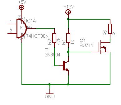

    Ostatnio przetestowałem parę driverów na tranzystorach w połączeniu z bramką 74HCT08 i BUZ11 pod obciążeniem do 1A.
    Pierwszy z nich to układ zbudowany na tranzystorze działającym jako wzmacniacz odwracający. W tym przypadku działa w systemie binarnym. Podstawowa wada tego układu jest to żeby utrzymać zero na bramce MOSFET’a BUZ11 przez tranzystor musi płynąć prąd . A to mi strasznie nie odpowiada rys 1
    Wybór drivera do MOSFET 180A 100V z zabezpieczeniem zwarciowym
    Zastosowanie PNP rozwiązuje ten problem ale to wymaga dodatkowego rezystora podciągającego do plusa bo bramka daje tylko 5V rys 2.
    Można też zastosować MOSFET z kanałem P co rozwiąże problem przepływu prądu jest to chyba zdecydowanie najlepsze rowiazanie
    Próbowałem tez zastosować tranzystor w układzie wtórnika NPN ale 5V nie otwierało do końca BUZa i układ strasznie się grzał rys.3
    Drugim układem jaki przetestowałem to wtórnik symetryczny przedstawiony na rysunku poniżej, do sterowania tym wtórnikiem musiałem wykorzystać dodatkowy tranzystor aby zasilić wtórnik napięciem 12V.
    Nie zauważyłem znacznego obniżenia temperatury mosfeta miedzy wtórnikiem a pierwszym rozwiązaniem

    Okazało się że nie potrzebuje dużej częstotliwości i gdy układ pracuje ze zwykłym rezystorem MOSFET jest zimny, ale gdy podłącze cewkę tranzystor strasznie sie grzeje.
    Może ktoś mi wyjaśnić dlaczego? i jak sie pozbyć tego efektu ?

    To jest dobry dział - na driverach najlepiej się znają energoelektronicy
    napisałeś:
    "Chciałbym aby układ działał z jak największą częstotliwości dlatego potrzebny mi dobry driver"
    Odpowiem na wszystkie pytania, ale najpierw odpowiedz mi dlaczego
    ta wysoka częstotliwość jest dla ciebie priorytetem?

    Do sterowania silnikiem krokowym służą dedykowane układy. Rzeczywiście do silników większej mocy taki układ ma możliwość regulacji prądu przy pomocy choppera. Pomiar prądu robiony jest rezystorem szeregowym i na podstawie pomiaru chopper ustawia tak wypełnienie aby płynął określony prąd, jednocześnie jest realizowana funkcja zmniejszania prądu do 50% podczas postoju silnika.
    Nie wiem czy jest sens budować taki układ na piechotę.
    Jeśli chodzi o driver sterujący mosfetem to grzanie mosfeta zależy głównie
    od czasu (narastania + opadania) w stosunku do długości jednego cyklu.
    Inaczej mówiąc dobrze jest gdy czas otwierania i zamykania jest jak najkrótszy. Wchodząc z częstotliwością kluczowania coraz wyżej skraca się
    okres cyklu, ale czas otwierania/zamykania pozostaje ten sam.
    Gdy dojedziesz bardzo wysoko np do 200kHz okaże się że czas otwierania
    i zamykania zajmuje prawie cały okres, a nawet może być tak że tranzystor będzie "pływał" gdzieś w środku pomiędzy otwarciem i zamknięciem. W związku z tym będzie się na nim wydzielała moc porównywalna z mocą na obciążeniu.
    Należy zatem zejść z częstotliwością jak najniżej, oraz starać sie skrócić czas narastania i opadania. Aby skrócić ten czas musisz zastosować dobry
    driver, który jest w stanie szybko przeładowywać pojemność mosfeta.
    Jednocześnie mosfet musi mieć małą pojemność bramki. I tu pojawia
    się kolejny problem. Mosfet z małą pojemnością będzie miał większą rezystancję w stanie włączenia (przez co bedzie się bardziej grzał w czasie przewodzenia, a mniej w czasie przełączania).
    Reasumując, łatwo jest opanować te problemy przy 20kHz, znacznie trudniej przy 200kHz. Bez oscyloskopu i generatora to się chyba nie uda
    Pytanie jeszcze jak nisko zejść z częstotliwością kluczowania.
    Myślę że przy maksymalnej szybkości silnika należy wyliczyć
    czas jednej komutacji i na ten czas (okres) powinno przypadać np 5 impulsów PWM.
    Ja widziałem urządzenia CNC gdzie silniki krokowe grały kocią muzykę
    podczas pracy więc te częstotliwości były niskie rzędu kilku kHz

  • #11 4119411
    Jarek_b
    Posty: 22
    ad1
    Prąd płynie maksymalny jaki tylko BUZ11 i cewka przepuszczą przy napięciu 12V, na bramkę też podaje 12V
    ad2
    Brakuje diody, dzisiaj sprawdzę układ, na diodzie schotiego. bo chyba taką mam
    ad3
    Mam stary oscyloskop i mogę nim obserwować proste przebiegi. Jak uda mi sie zaobserwować coś ciekawego to załączę rysunek
    Przetestowałem układ z diodą BYM26C podpiętą równolegle do cewki silnika. Efekt jest zadziwiający. MOSFET w ogóle sie nie grzeje przy prądzie RMS 1,1A (na tyle pozwala mi zasilacz) natomiast 2A dioda ma lekko podwyższoną temperaturę.
    Odnośnie drivera w moim pierwszym poście na rysunku pierwszym to powoduje on minimalny wzrost temperatury w stosunku do symetrycznego wtórnika przedstawionego na rysunku ostatnim w moim pierwszym poście.
