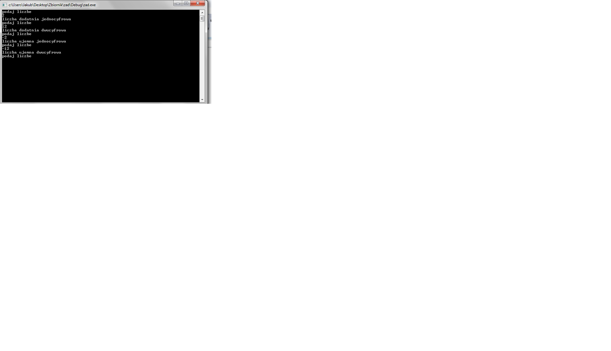

    Witam w ksiazce od zera do gier kodera mam do zrobienia zadanie, niestety nie moge w ogole wykombinowac jak ma wygladac petla for do tego
    Treść zadania:
    Stwórz program, który poprosi użytkownika o liczbę całkowitą i przyporządkuje ją
    do jednego z czterech przedziałów: liczb ujemnych, jednocyfrowych,
    dwucyfrowych lub pozostałych.
    Która z instrukcji – if czy switch – będzie tu odpowiednia?
    Jeśli mógłby ktoś to zrobić, albo podpowiedzieć jak należy to wykonać to byłbym wdzięczny, gdyż mógłbym przeanalizować kod i się czegoś dowiedzieć.

    Kod jest taki prosty, że jego opisanie właściwie skutkuje jego napisaniem, więc proszę:
    Kod: text
    Zaloguj się, aby zobaczyć kod
    PS
    Nie wiem gdzie tu wstawić pętlę for... IMO zadanie tego nie wymaga. Co do if/switch, użyłem obu, można tylko if, ale nie da się tylko switch (tzn da się, ale to zdecydowanie nie będzie dobre rozwiązanie).

    Ja to bym zrobił tak. nie wiem czy odpowiada ci podział ale po w pisaniu liczby są takie podziały:
    1. Liczba dodatnia jednocyfrowa
    2. Liczba dodatnia dwucyfrowa
    3. Liczba ujemna jednocyfrowa
    4. Liczba ujemna dwucyfrowa
    wszystko zrobione na if + pętla nieskończona wyniki wyglądają tak
    C++: Jak użyć pętli for do przyporządkowania liczby do przedziałów?
    a oto kod
    Kod: Text
    [/syntax]
    pętla for służy do zapętlania programu. można zrobić jeszcze jeden warunek że jak wciśniesz x to zakończy program
