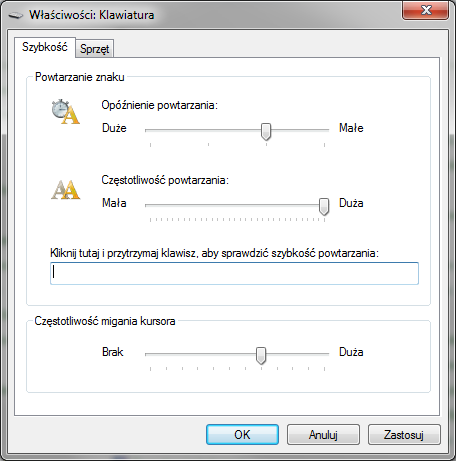

    Jeżeli kolega nadal woli napisać program w konsoli to polecam takie rozwiązanie:
    Kod: C#
    Zaloguj się, aby zobaczyć kod
    Sprawdzamy ile czasu minęło od wciśnięcia ostatniego klawisza ('l' lub 'p') i w zależności o tego odpowiednio reagujemy. Należy pamiętać, że pomimo iż wciskamy cały czas jeden klawisz, to między pierwszym pojawieniem się znaku a drugim w buforze mija niecałe 500ms. Kolejne znaki lecą już w krótszych odstępach czasu. To takie zabezpieczenie Microsoftu przed przypadkowym wpisaniem dwóch znaków obok siebie.
  • #12 10949267
    mickpr
    Posty: 4630
    Pomógł: 579
    Ocena: 295
    Sądzę, że zapobieganie powtarzaniu klawiszy i auto-powtarzanie było "wymyślone" długo przed Microsoftem.
  • #13 10955857
    polykarp
    Posty: 10
    Pomógł: 3
    mickpr napisał:
    Nie będę z kolegą polemizował, ponieważ nie posiadam adekwatnej wiedzy na ten temat. Dodam tylko, że w systemie Windows można ustawić sobie jakie ma być opóźnienie powtarzania i częstotliwość powtarzania wciśniętego klawisza. Będzie to miało wpływ na działanie algorytmu, który napisałem w poprzednim poście, dlatego warto sprawdzić jakie się ma ustawienia w systemie.
    W systemie Windows 7 uruchamiamy:
    Start->Panel Sterowanie->Klawiatura
    [C#] Aplikacja konsolowa, reakcja na naciśnięcie i puszczenie klawisza
    Generalnie zmieniając opóźnienie powtarzania na "Małe" można prawie całkowicie zlikwidować opóźnienie i wówczas sterowanie za pomocą klawiatury będzie bardziej płynne.
