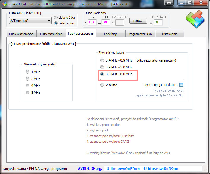

    Zamierzam zrobić DDS-a jak w linku: http://www.embedds.com/flexible-dds-function-generator/ lecz nie wiem jakie fusebity trzeba zmieniać. Dodam jeszcze, że użyłem zwykłego kwarcu 6,5536MHz.

    Jeśli kwarc taki jak piszesz to w programie MkAvrCalculator , który będzie w pełni za free działał z twoim prockiem - zobacz jak się to ustawia prosto:
    Atmega8 DDS generator na kwarcu 6,5536MHz – jakie ustawić fusebity?
    Wystarczy zaznaczyć tą opcję którą pokazałem w tej czerwonej ramce ;) a potem przejść do zakładki programator i zaprogramować fuski do procka.

    Jeszcze takie małe pytanko, rozumiem, ze kwarc musi być podłączony do proca podczas programowania.
    Podczas programowania to nie musi ;) .... ale jak tylko programator przeprogramuje procka to nastąpi jego RESET, i jeśli wtedy nie będzie kwarca to procek będzie głuchy. Ale jak go dołożysz to ruszy. Tak to działa ;)
