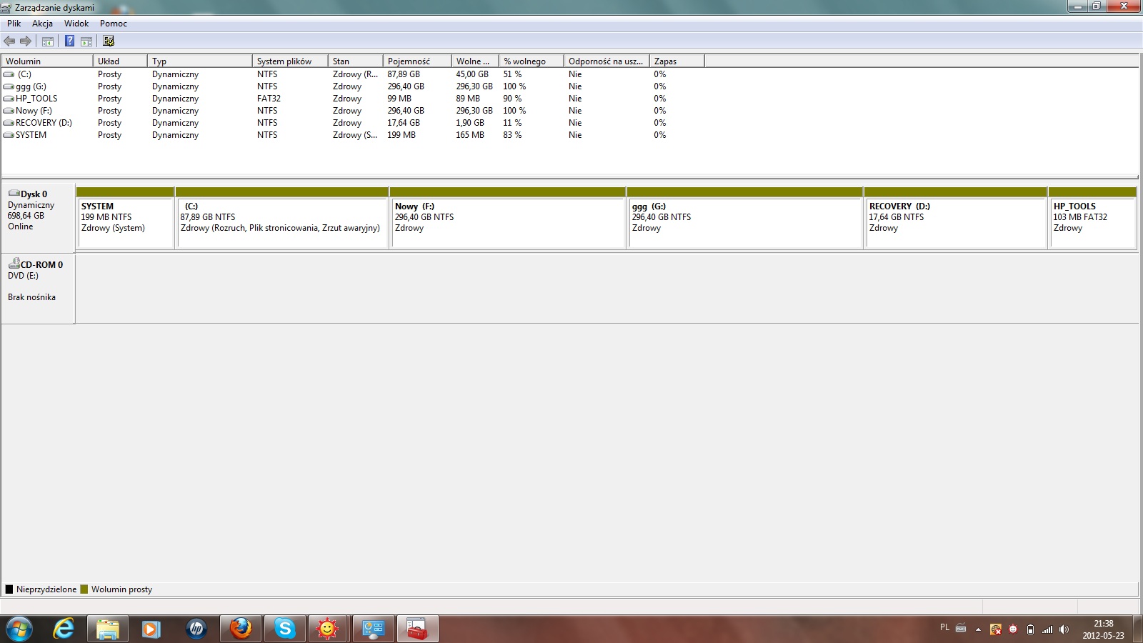

    Proszę o ocenę czy podział dysku, którego dokonałem jest poprawny:
    HP Pavilion DV-7, sposób podziału dysku twardego do oceny
    Oczywiście niepokoi mnie to wszystkie partycje są dynamicznymi, nie rozumiem do końca właśnie czy w praktyce partycje te będą mogły być używane jak podstawowe i czy nie będą źródłem jakiegoś zamieszania.
    Wychodzi na to, że trochę namieszane to jest. Zastanawiam się czy w przypadku gdybym użył funkcji RECOVERY to czy struktura partycji zostanie od nowa założona?
    komputer to HP Pavilion dv7-6b30ew

    Masz DVD recovery ? Podział dysku na partycje dynamiczne to nie jest najlepszy pomysł. Jak chcesz więcej partycji to lepiej zrobić rozszerzoną partycję a na niej dyski logiczne.

    Tak, nagrałem sobie na całe szczęście płyty DVD Recovery (4 sztuki)
    Właśnie w taki sposób próbowałem podzielić dysk: podstawowa, rozszerzona(dyski logiczne), ale w trakcie używania kolejnych programów coś pomieszałem i nawet nie wiem kiedy...
    Sugerujesz zatem wrzucenie od nowa zawartości Recovery mając nadzieję, że kopia ta przywróci również strukturę podziału dysku?

    To bardzo przezornie. Większość użytkowników nie robi DVD recovery i potem są kłopoty.
    Tak przywróć z DVD recovery.Wszystkie dane na dysku zostaną usunięte. Nie rób przy tworzeniu nowych partycji dynamicznych bo pewnie niechcący kliknąłeś konwersja na dynamiczne.
