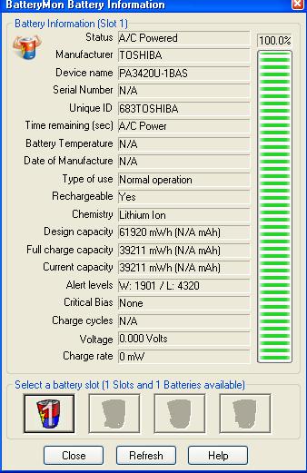

    Czytałem o mozliwych zwarciach szczególnie podczas podłączania kabla od matrycy przy włożonej baterii i chyba jednak włożyłem baterię wcześniej niż podłączyłem matrycę choć nie jestem tego pewny na 100%.
    Dla pewności czy jest możliwość sprawdzenia czy zostało coś uszkodzone przy tego typu zwarciu znalazłem informacje o sprawdzenie bezpiecznika F1 oraz jakieś PF1 oraz PF2 może ktoś napisać gdzie to szukać lub jak to wygląda żebym mógł sprawdzić?

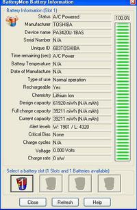

    sprawdziłem baterię batterymon i dziwne bo napięcie pokazuje zero czy może przyczyną być bateria czy może jakiś przełacznik na płycie od którego zalezy czy zasilanie idzie z bterii czy sieci
    Taki przełącznik istnieje, ale w formie elektronicznej. Dodatkowo, sterowany jest pośrednio z kontrolera klawiatury.
    Aby zbadać, gdzie napięcie baterii "ginie", należy dokonać pomiarów napięć od zasilania kontrolera klawiatury w kierunku złącza baterii przy zasilaniu z samej baterii.
