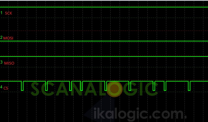

    Pomiar analizatorem logicznym :
    [STM32] Komunikacja SPI z ADS7843 , STM32 nie wysyła komend
    SCK = 1
    MOSI = 0
    MISO = 1
    CS = dziala poprawnie

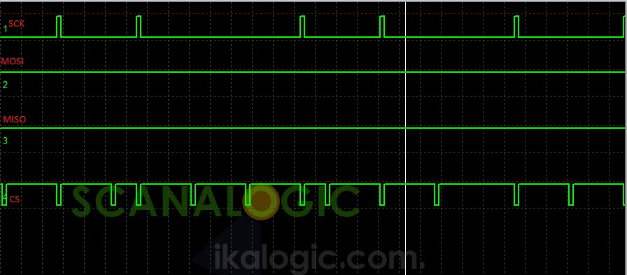

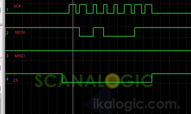

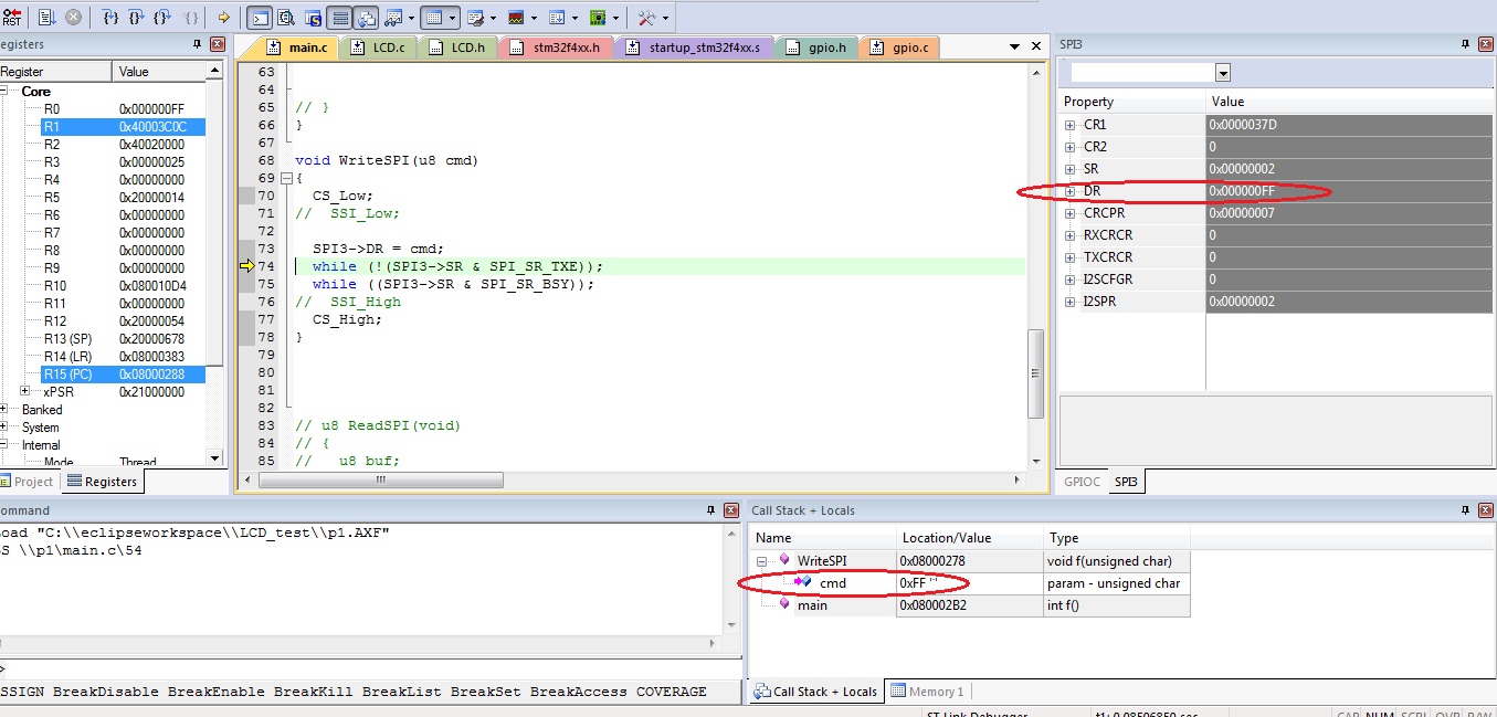

    ^Rachel
    Posty: 570
    Pomógł: 15
    Ocena: 149
    Ok zmieniłem na GPIOC->AFR[1] |= 0x00066600;
    i w debugerze niby działa , tzn laduje wartość do rejestru DR. Ale nic nie wystawia na piny.
    Dziwny przebieg na analizatorze :

    Naprawdę przestałbym odczytywać na Twoim miejscu rejestr DR, bo on pełni dwie funkcje w zależności od tego czy odczytujesz czy zapisujesz... Bo jak odczytujesz, to wcale nie widzisz tego co przed chwilą zapisałeś, tylko to co ODEBRAŁEŚ poprzednio. Nie ma możliwości odczytania tego co zapisałeś.

    A nie jest przypadkiem tak, że sygnały są zbyt szybkie dla analizatora? W końcu cała transmisja odbywa się niby w momencie gdy CS jest w stanie niskim. Jak długo trwają te momenty?
    4\/3!!
    Nie wierze ! :D rzeczywiście , po ustawieniu Sampling Rate na 1MHz widać jak ładnie idą sobie dane :
    Wykres powyżej dla 0xA3
