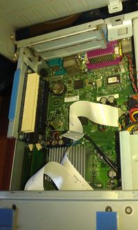

    Mój problem wygląda następująco:
    Brat kupił cały zestaw komputerowy za 250 zł. Jest to IBM M52 ThinkCentre (type 9210) i nie dopatrzył w specyfikacji jednej rzeczy, mianowicie typu PCI Express x1.
    Wiadomo, że PCI e x1 jest dość nietypowym złączem i niewielu producentów kart graficznych produkuje karty tego typu. Płyta główna posiada zintegrowaną GMA950, ale to niestety nie wystarcza do niczego, poza internetem.
    Przed zakupem oglądałem w internecie dla niego jakieś energooszczędne karty graficzne typu Radeon 6450, 5450, ew.3450 lub GF 210 wszystko pod PCI e x16. Energooszczędne, bo wiadomo, że takie desktopy mają nietypowe zasilacze, które znacznie ograniczają możliwości rozbudowy kompa swoim niewielkim zapasem mocy.
    Mój IBM ma zasilacz DELTA 225W max. Z moich wyliczeń wynika, że na pewno Jest 30W do dyspozycji dla takich kart graf.
    Po otworzeniu kompa trochę mnie wmurowało, bo nie była tam PCI e x16 tylko x1. Czytałem, że ludzie usuwali ściankę gniazda z jednej strony, aby można było wsadzić tam kartę pod x16. Ale tu zrodził się kolejny problem; moje gniazdo jest dość nietypowe (zamieszczam kilka fotek) i nie wiem co mam o tym myśleć (długość jest taka sama jak w x16 ale w środku są dziwne przegrody O.o).
    Ceny kart graficznych x1 nie zachwycają w porównaniu do ich wydajności i odpowiedników w pełnowymiarowych gniazdach.
    Proszę o jakąś radę, czy mam przerabiać gniazdo, czy może to jest niemożliwe i muszę szukać kart na x1.
    Ewentualnie proszę o jakieś oferty kart graficznych które nie są prądożerne, tak do 150zł (więcej nie opłaca się ładować w to coś) Wydaje mi się, że nie muszą myć low profile, ale też nie mogą być za długie (FOTO)

    Złącze fizycznie wygląda jak PCIe x16 tyle że w specyfikacji PCIe x1, wobec tego karty PCIe x16 będą do niego pasować, ale według specyfikacji PCIe x1 działać nie powinny http://pl.wikipedia.org/wiki/PCI_Express

    To gniazdo to ADD2, tak jak napisano. To specjalny patent Lenovo, możesz w to włożyć kartę DVI http://www.pcidv.com/pic/converter/add2-r_conexant.jpg
    I to jest jedyna karta, która wykorzystuje to "dziwne" gniazdo w całości. Nie mienia to faktu, że pierwsze 2 człony tego gniazda to PCIex 1x. I można tam wsadzić cokolwiek z takim wtykiem. Konstrukcja złącza PCIex jest taka, że możesz kupić kartę z 16x, i po prostu uciąć piłą część wtyku tak aby została tylko 1 linia. Musisz oczywiście ciąć bardzo dokładnie. Gdzieś w internecie ludzie robili takie rzeczy i są opisy jak i co.
    O! tu właśnie mam przykład człowieka, który ma taki sam komputer jak ty i właśnie obciął wtyk krawędziowy.

    Interesującym pomysłem jest "docinanie" karty :-D lecz mam pytanie, czy wystarczy dokładnie dociąć to złącze i będzie działało? Mam właśnie to pytanie, bo ktoś gdzieś spamował żeby należy lutować ostatni styk do masy (?) aby było kompatybilne z plug&play. Nie wiem czy to prawda, dlatego się pytam.

    Ono tylko przypomina, jest przesunięte i nie da się nic w nie włożyć oprócz tek kątowe płytki z gniazdami. Nie musisz nic lutować, po prostu obcinasz i wkładasz. Wiadomo, musisz zrobić wszystko prawidłowo - mianowicie musisz na wikipedii zobaczyć jak idą wyprowadzenia poszczególnych linii PCIex na złączu i obciąć w odpowiednim miejscu. Dla testu, możesz zakleić normalną kartę taśma izolacyjną i włożyć w normalne gniazdo. Karta powinna normalnie działać, a system będzie widział jako x1. Były takie testy robione, z jakimś starym Geforcem.
    Kolesie robili testy wydajności i kolejno zaklejali linie, żeby zobaczyć jaki jest wpływ szerokości złącza na wydajność.
