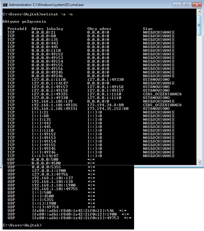

  • #4 10930925
    wojtek1231
    Posty: 158
    Ocena: 5
    Wynik polecenia netstat pokazuję na screenie.
    Tak mysql server i program znajdują się na tym samym komputerze.

  • #5 10931304
    Dżyszla
    Posty: 7077
    Pomógł: 1095
    Ocena: 226
    No to masz odpowiedź - nic nie nasłuchuje na standardowym porcie. Więc albo w ogóle program nie otwiera portu, albo robi to na innym. Możesz dodatkowo użyć parametru o, aby wyświelić PIDy procesów, a następnie poszukać wśród nich tego, który jest serwerem MySQL.
  • #6 10931317
    adamz74
    Poziom 33  
    Posty: 1287
    Pomógł: 269
    Ocena: 194
    Powinna być linia:
    TCP 0.0.0.0:3306 0.0.0.0:0 NASŁUCHIWANIE
    Przykro mi bardzo, Twój serwer MySQL nie działa poprawnie. Powód:
    - błędna konfiguracja,
    - serwis/proces serwera nie jest uruchomiony.
    Co jest w pliku my.cnf?
    Czy w procesach jest mysqld.exe lub coś podobnego?
