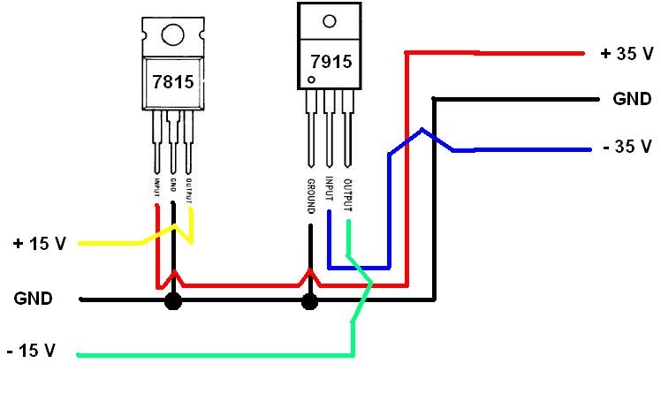

    ma pytanie :
    mam zasilacz symetryczny i na wyjscu dostaje ±35 V a do filtru potrzebuję 15 V czy tak jak to narysowałem do może być?? aha i czy mam dać jakieś małe radiatorki?? czy nie jest to potrzbne??
    • Jak obniżyć napięcie zasilacza symetrycznego z ±35 V do ±15 V? a.JPG (28.46 KB) Musisz być zalogowany, aby pobrać ten załącznik.

    Czyli na jednym układzie różnica napięć 20V? Zdecydowanie trochę za dużo. Jaki prąd? Przy 1A będziesz miał 20W traconych w postaci ciepła.

    Użyj tranzystorów z zenerką albo gotowych przetwornic dcdc nie będą się grzać, o kondensatorach zapomniałeś.

    Domyślam się, że te 35V to zasilanie wzmacniacza mocy. Filtr nie potrzebuje dużego prądu. Straty mocy w stabilizatorach mogą być znośne, trzeba przeliczyć znając pobór prądu przez filtr.
    Ewentualnie zastosuj mały transformatorek pomocniczy do zasilania filtru. Prościej niż przetwornica.
