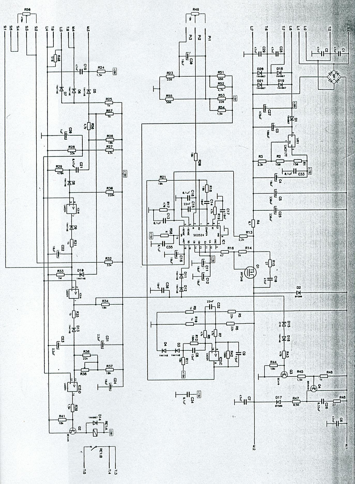

    to jest na pewno dioda zabezpieczająca tranzystor przed napięciem przy wyłączeniu zasilania na silnik jeżeli jej nie będzie (lub będzie uszkodzona ) to tranzystor najpóźniej po dwu trzech dniach padnie (praktyka serwisowania takich urządzeń) wysyłam przykład płytki z mosetem sterującym silnikiem prądu stałego 24V
    • Czy BUZ11 wymaga dodatkowych diod przy obciążeniu indukcyjnym? plytka1.jpg (545.06 KB) Musisz być zalogowany, aby pobrać ten załącznik.
