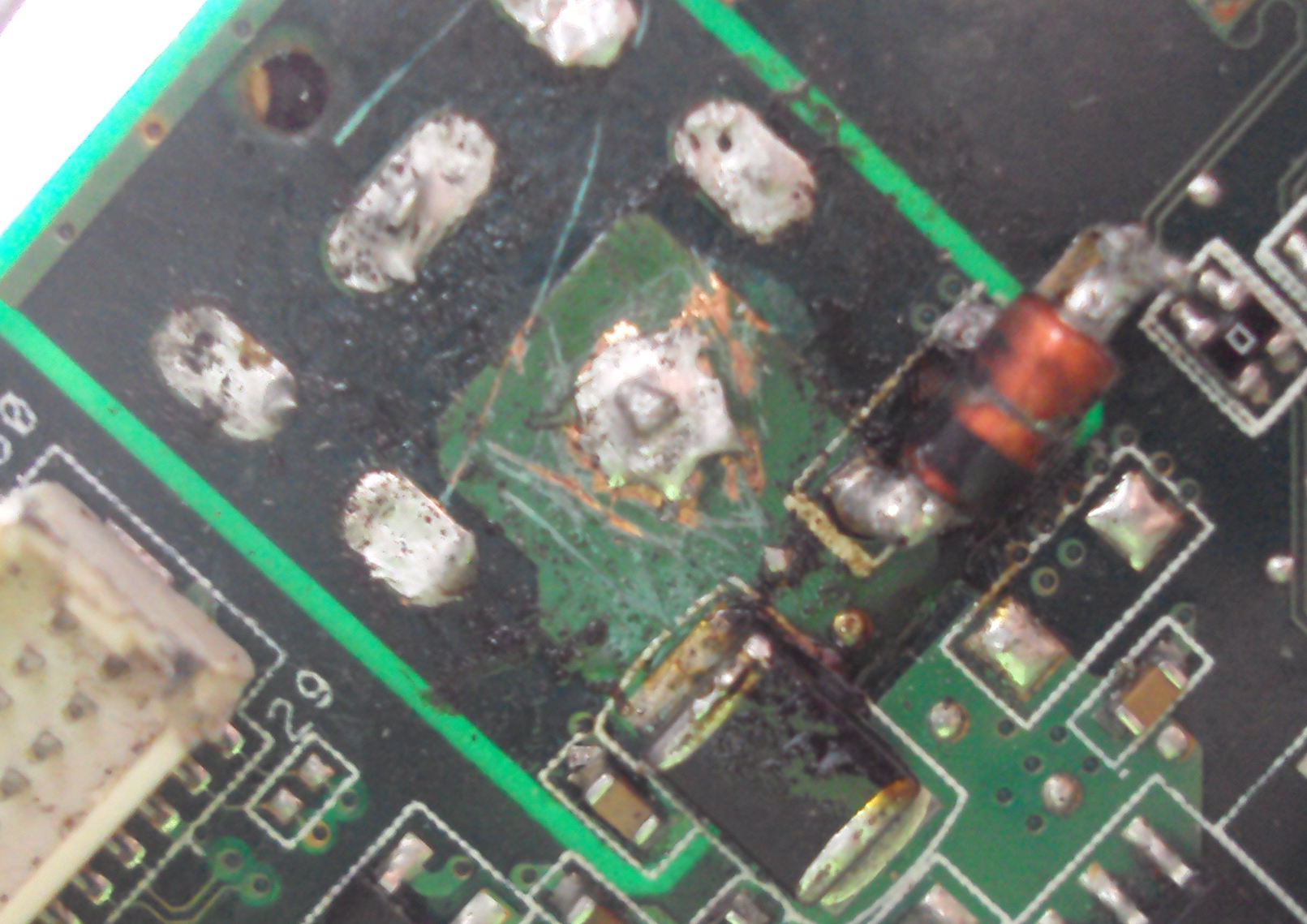

    Prosze o pomoc w indentyfikacji spalonego elementu zasilania.
    Dotyczy to płyty głównej z laptopa ASUS X57v (M50vm).
    Po podłączeniu zasilacza do laptopa, ten element zaczyna się jarać.
    Laptop po zalaniu mlekiem z cukrem i czekoladą. Dziala normalnie na baterii.

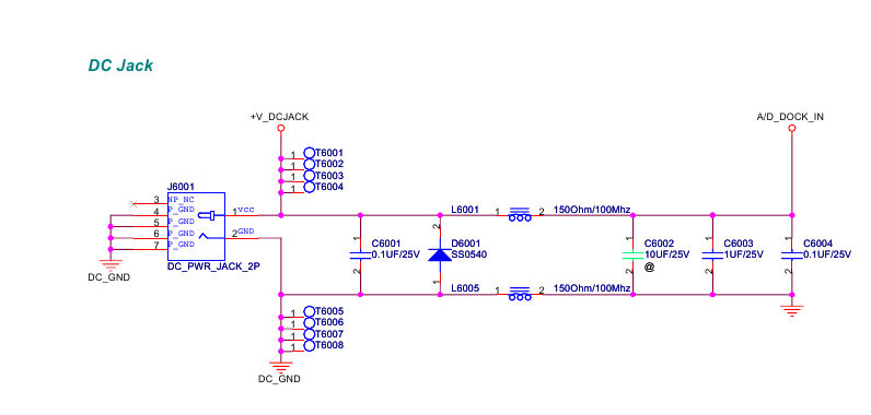

    Schemat:
    ASUS X57v (M50Vm) spalony element zasilania. Element do identyfikacji

    Wg. załączonego schematu będzie to D6001.
    Możesz zdemontować bez diody ma działać. Potem zalecane uzupełnienie.
    Przy uszkodzeniu tej diody zalecam też sprawdzić zasilacz.

    Jeszcze na dodatek wypalone PCB przez wtyk zsilający.

    W pierwszej kolejności wylutuj gniazdo zasilania, wyczyść miejsce nadpalone w laminacie i zamontuj gniazdo, następnie wymień uszkodzoną diodę.
    Jeśli laptop był zalany to proszę szczegółowo obejrzeć płytę, ewentualnie wyczyścić.

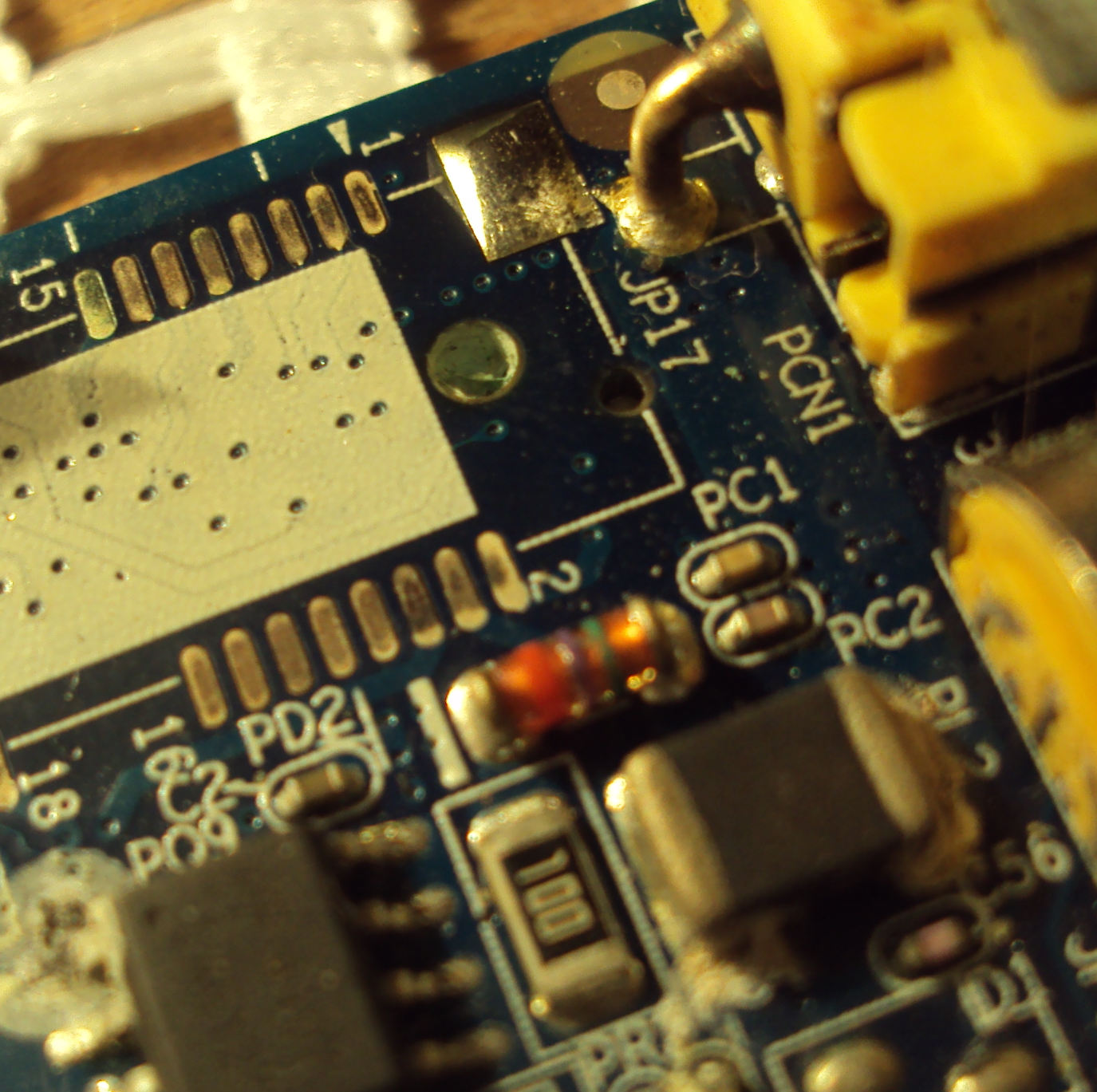

    Płytę całą wyczyściłem, lecz uważam, że kąpiel w wanience ultradzwiękowej byłaby wskazana, lecz tak dużej niemam.
    Wyczyściłem PCB tam gdzie wchodzi + z gniazda zasilania i zalutowałem. Praktycznie brakowało tylko lutu.
    Mam zamiar wlutować tą diodę z innego laptopa, tylko niewiem, którą stroną mam ją wlutować od zasilania.
    Zdjęcie diody:

    Ta dioda się nie nadaje, najlepiej zastosuj oryginał.

    Bo dioda która jest na zdjęciu ma inne parametry, jeśli musisz to zastosuj diodę schottky 5A, 40V lub podobną.
    W ostateczności może być bez lecz nie będzie zabezpieczenia przed odwrotnym podłączeniem zasilania.

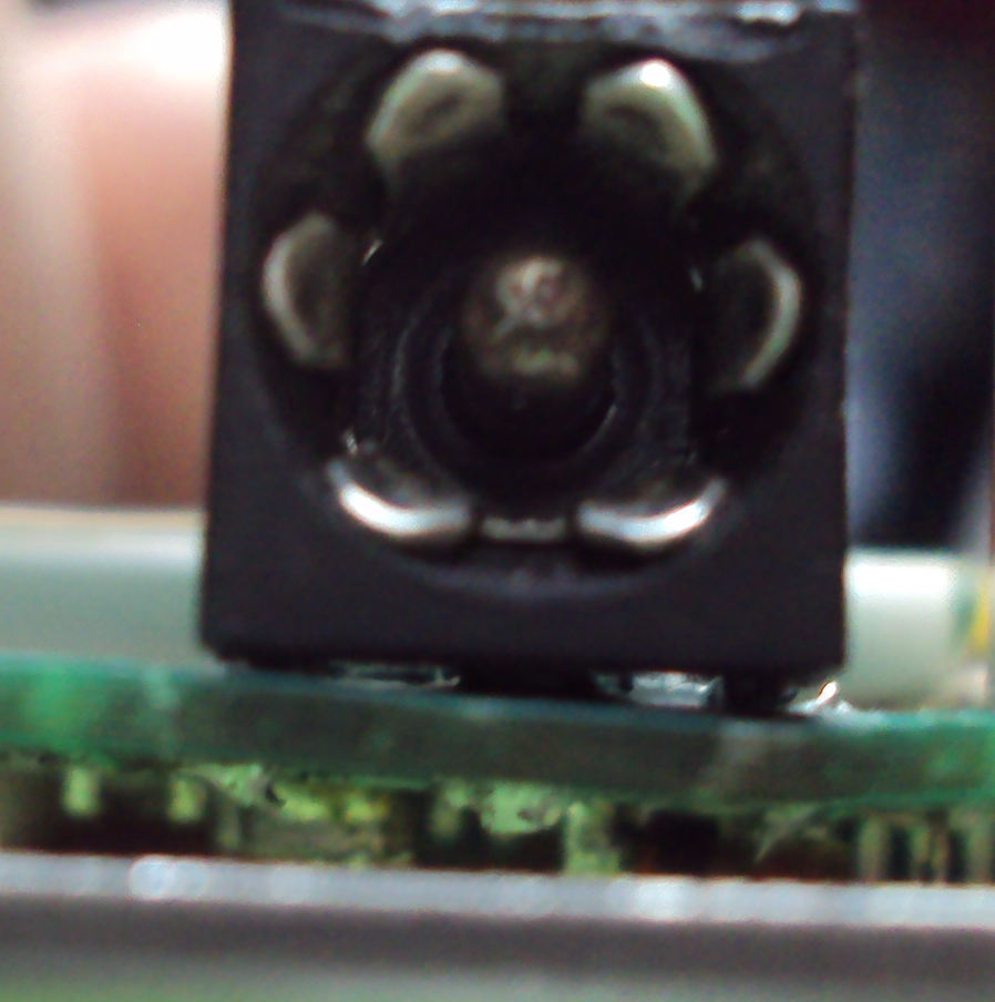

    Sprawdzilem gniazdo i jest w porzadku.
    Sprawdzilem PCB i + łączy się z masą i płyta główna wygląda na wygiętą w tym miejscu.

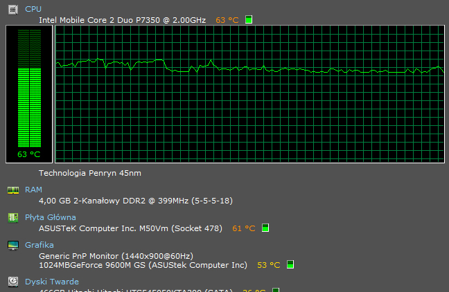

    A mam jeszcze pytanie z innej beczki, ale jak już jestem przy tej płycie głównej i przy problemie związanym ze zwarciem to opisze o co chodzi:
    Otóż poskładałem laptopa bez tej diody co wspomniałem już wcześniej i chodzi.
    Ale wczoraj tknęło mnie coś i zainstalowałem program diagnostyczny i pokazywało mi temperaturę procesora na poziomie 80-90 stopni. Co mnie przeraziło. Temperatura karty graficznej była na poziomie 70-80 stopni. Płyty głównej na poziomie 60-70. wszystkie temperatury były bardzo nie stabilne. Rozebrałem układ chłodzenia, wyczyściłem wszystko i potraktowałem większą ilością termopasty na bazie miedzi(podobno lepiej przewodzi) i udało mi się zbić mu gorączkę. Aktualne poziomy to:
    CPU
    Intel Mobile Core 2 Duo P7350 @ 2.00GHz 66 °C
    Technologia Penryn 45nm
    RAM
    4,00 GB 2-Kanałowy DDR2 @ 399MHz (5-5-5-18)
    Płyta Główna
    ASUSTeK Computer Inc. M50Vm (Socket 478) 61 °C
    Grafika
    Generic PnP Monitor (1440x900@60Hz)
    1024MBGeForce 9600M GS (ASUStek Computer Inc) 56 °C
    Dyski Twarde
    466GB Hitachi Hitachi HTS545050KTA300 (SATA) 35 °C
    Podane wartości są po około 40 min pracy pod sporym obciążeniem.
    Czy może ktoś podsunąć mi przedziały w jakich powinna mieścić się temperatura i jak ewentualnie zbijać jeszcze temp.

    Udało mi się zbić temperaturę procesora do w miarę stabilnej na poziomie 49-52 stopni z lekkimi odchyleniami,czy ktoś mógłby potwierdzić czy takie temperatury są dobre.

    Temperatury jak najbardziej OK. Dioda SS14 również będzie dobra.

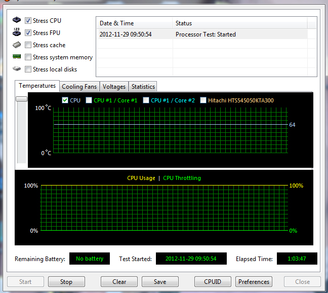

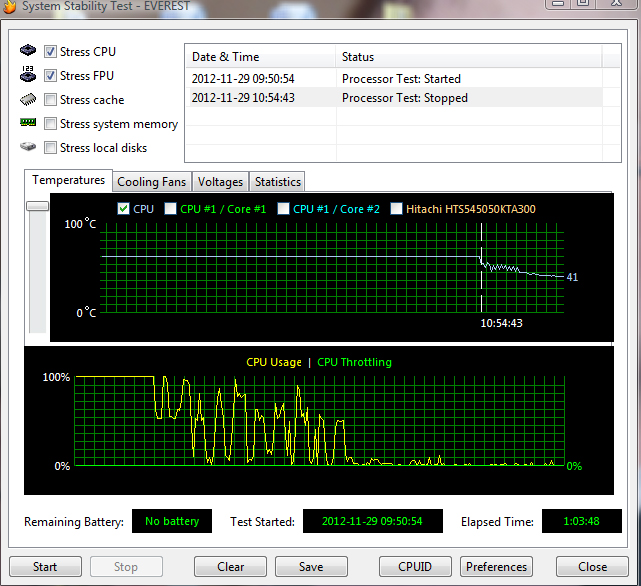

    Przeprowadziłem test pod obciążeniem procesora, przez ponad godzinę temp była na poziomie 64 stopni, po wyłączeniu obciążenia procesora temp spadła do 41 stopni także z takich wyników chyba mogę być zadowolony. Jakby ktoś mógł mi powiedzieć czy temperatura pod obciążeniem jest dobra?
    Bardzo dobra.
