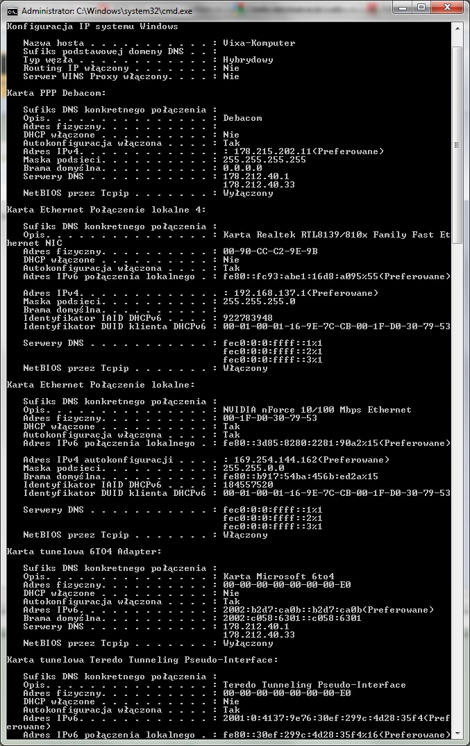

    Zrób jeszcze raz udostępnianie(nie mostek) i pokaż screeny z ipconfig /all, konfiguracji kart i status z Xboxa(może być słowny opis).

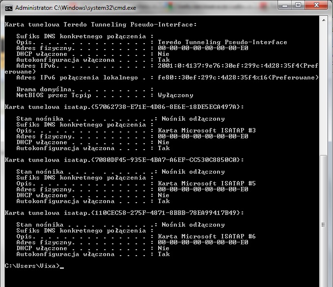

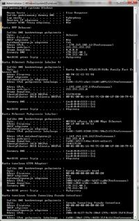

    Połączenia sieciowe wygląda to tak : Jak udostępnić internet z PC do konsoli przez 2 karty sieciowe na Windows 7?

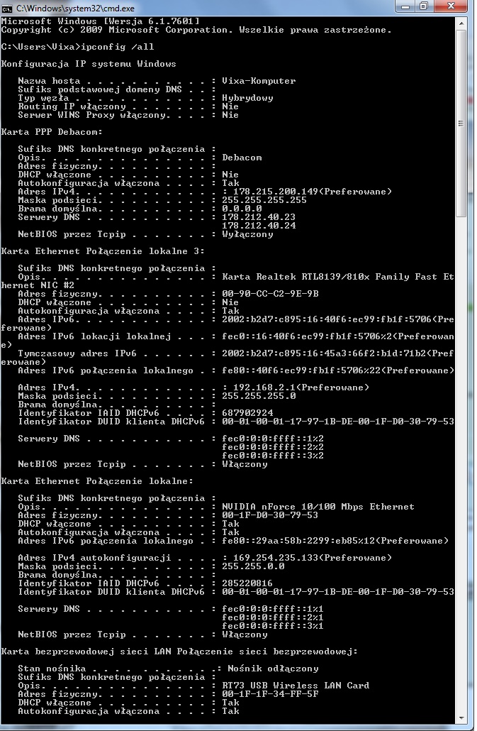

    Ip config :
    Jak udostępnić internet z PC do konsoli przez 2 karty sieciowe na Windows 7? Jak udostępnić internet z PC do konsoli przez 2 karty sieciowe na Windows 7?
    Wan miniport muszę mieć ponieważ od jakiegoś czasu dostawca coś zmienił i teraz żeby mieć internet muszę się przez niego logować.
    Konsola to PS3.
    Podczas konfiguracji sieci wyskakuję mi tylko że minął czas oczekiwania na adres IP.
    W razie potrzeby na PS3 mogę ręcznie wszystko ustawić.

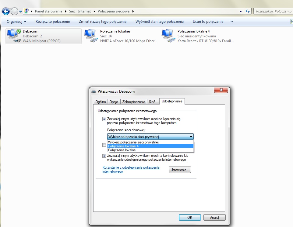

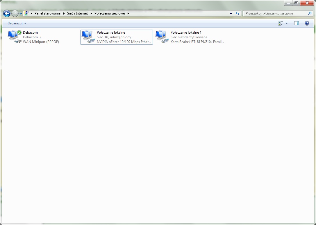

    No i tu jest błąd - udostępnić musisz połączenie PPPoE, czyli to nazwane debacom, bo to w nim jest dostęp do Internetu. Najpierw wyłącz to pierwsze udostępnianie, dopiero potem włącz na "debacom".
    W PS3 ręcznie wpisz adres:
    192.168.137.2 z maską 255.255.255.0, bramą 192.168.137.1 i dns 8.8.8.8, drugi 192.168.137.1

    Przy udostępnianiu wybrać kartę która ma być połączona z PS3 dobrze rozumiem ? Czyli kartę 4.Jak udostępnić internet z PC do konsoli przez 2 karty sieciowe na Windows 7?
    Udostępnianie na kartę 4 i wszystko OK. Na PS3 ustawiłem jak mówiłeś i działa.

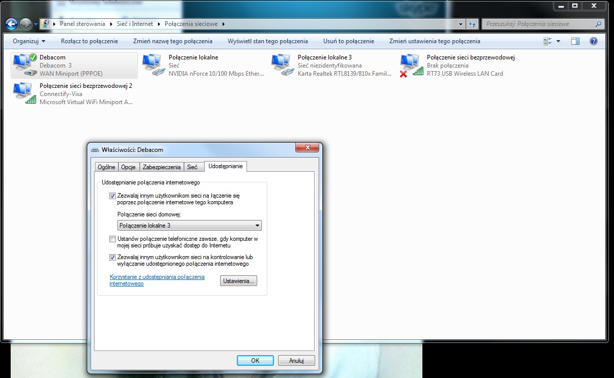

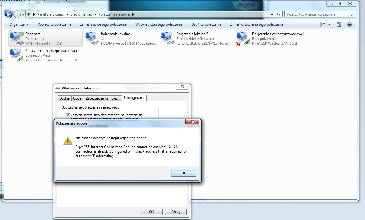

    Mam problem, otóż wczoraj postawiłem na nowo system i teraz nie mogę zrobić udostępniania kiedy wybiorę kartę której chce udostępniać internet wyskakuję mi takie okno :
    Po zatwierdzeniu tego wyskakuje komunikat że zmiany zostaną wprowadzone przy następnym połączeniu po czym komputer myśli i wyskakuję o to :
    Nie potrafię się z tym uporać, zna ktoś przyczynę tych problemów ?.

    Po co Ci to connectify?
    Na którejś karcie masz ustawiony ręcznie adres 192.168.137.1, obstawiam właśnie tą od connectify. Ustaw na tej karcie inny, a jak nie jest ustawiony, to popatrz po innych kartach.

    Connectify mam ponieważ udostępniam po WiFi internet do laptopa.
    Tak zgadza się na tej karcie jest ustawiony na sztywno adress dać automatycznie czy po prostu zmienić ostatnią cyfrę na dowolną ?

    Zmień na 192.168.167.1, a na laptopie będziesz musiał ustawić na sztywno 192.168.167.2 z maską 255.255.255.0, bramą 192.168.167.1 i DNS 8.8.8.8

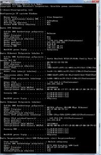

    Konsola w dalszym ciągu nie ma dostępu do internetu ostatnio u mnie coś robiono i zmienił mi się adres IP i w konsoli chyba muszę na nowo ustawić adress lecz nie wiem co i jak, podam screen z ipconfig
    Połączenie lokalne to karta sieciowa ( główna ) do której dochodzi internet.
    Połączenie lokalne 3 to karta do której internet ma iść do konsoli.
