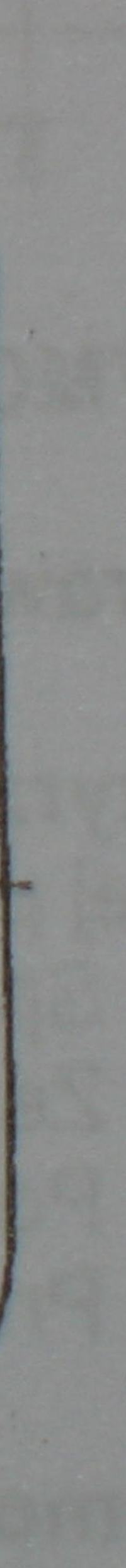

    Witam robię kapitalny remont silnika wursusie cc330. mam pytanie z jaką siła dokręcić panewki główne na wale korbowym, z jaką dokręcić panewki na korbowodach, z jaką siłą dokręcić głowice i jakie powinny być luzy na zaworach i w jakiej kolejności ustawia się zawory

    Wał korbowy dokręć 200-220Nm , śruby korbowodowe 125-135Nm, głowica 220-240 Nm
    https://obrazki.elektroda.pl/4084153000_1338728664_thumb.jpg w kolejności jak na obrazku
