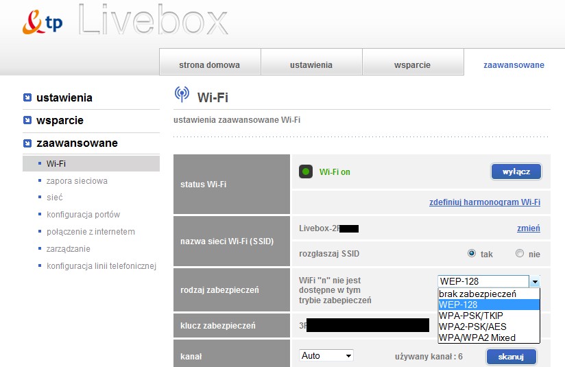

    DNS'y na routerze wygladaja tak ( w przegladarce 192.168.1.1 )
    http://pokazywarka.pl/vqta14/ i nie da sie ich zmienić

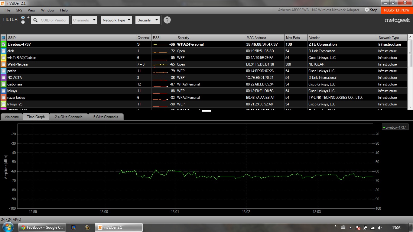

    Ping - jak widzisz - 20ms.
    Jeśli możesz, spróbuj podstawić inny komputer pod to łącze i sprawdzić. Nie ma co się męczyć z takim Internetem, bo on ma działać dobrze.
    Uruchom komputer w trybie awaryjnym z obsługą sieci i tam sprawdź.
    Z jakiego sprzętu korzystasz? Połączony jesteś przewodowo czy bezprzewodowo?

    Zainstaluj inSSIDer-a zrób skanowanie i wrzuć screen-a na forum.
  • #13 10980282
    svoon
    Posty: 19
    Chyba o to chodzi

    Kanały się nie nakłądają za bardzo na siebie. Spróbuj podłaczyć ten komputer/laptop poprzez kabel LAN do Router i zrób to samo - ping 192.168.1.1 i jakiś zew.
    Może router uszkodzony?

    Słaby sygnał, duże zakłócenia.
    Spróbuj wymusić na routerze wolniejszy standard na radiu 802.11g,
  • #17 10982557

    To chyba będzie problem z tym ograniczeniem bo interfejs routera jest bardzo ograniczony :(
    Spróbuj jeszcze zmienić kanał z auto na konkretny (w dół lub w górę).

    Ty masz neostrade i wszytko okej jest u Ciebie ? Jaka prędkość
    Zmieniałem kanał, ale nic poza cyferką sie nie zmieniało
