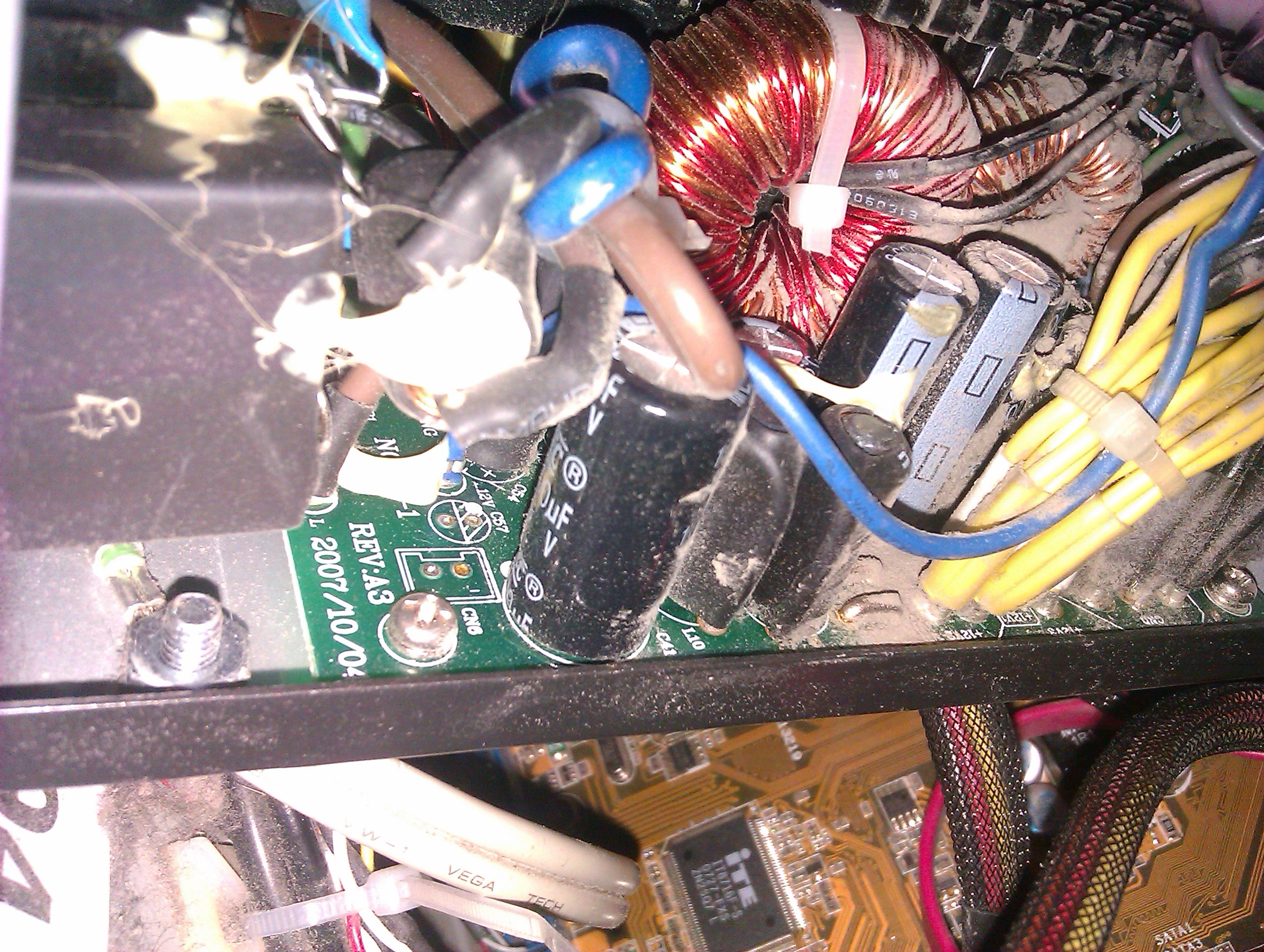

    Problem jest następujący.
    Przedwczoraj, komputer nagle padł. I włączyć się nie chciał.
    Od wczoraj zaskakuje, ale jest problem. Zaskakuje wiatrak, wiatrak od CPU, zaskakuje stacja cd i dysk twardy. A karta nic.
    Karta przy testach grzała się do 80 - 90 stopni, ale nigdy się nie wyłączała. Nie mam niestety możliwości sprawdzenia innej karty.
    Pytanie brzmi, czy na pewno padła karta, czy jest możliwość że poszło co innego.
    Jeśli to miałoby jakieś znaczenie, 3-4 dni przed awarią zmienione były sterowniki do grafiki na nowsze.
    Wnętrzności:
    Asus m3n - hd/hdmi
    Geforce 9800 gtx
    Phenom x4 9650
    Chieftec 500w

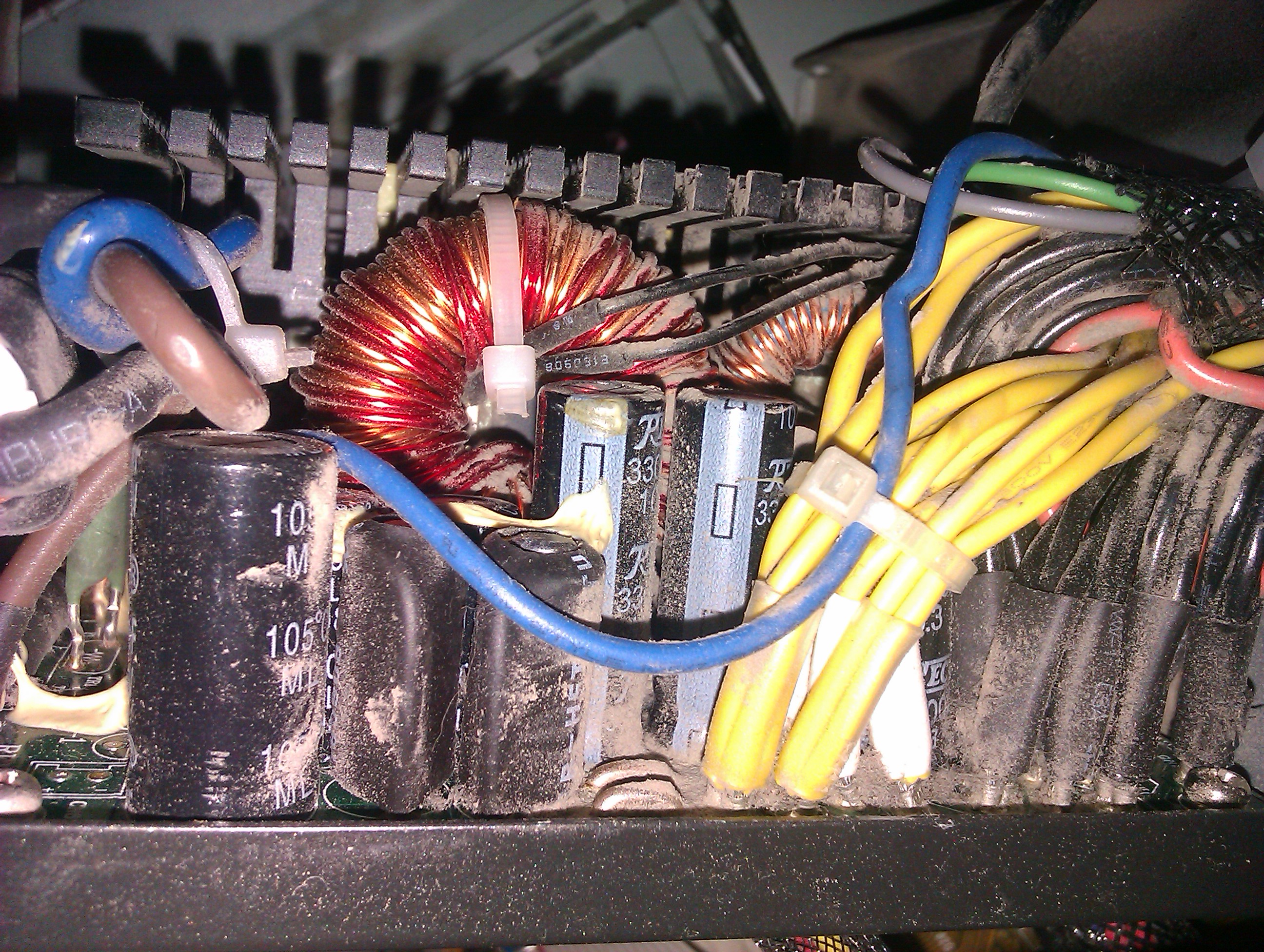

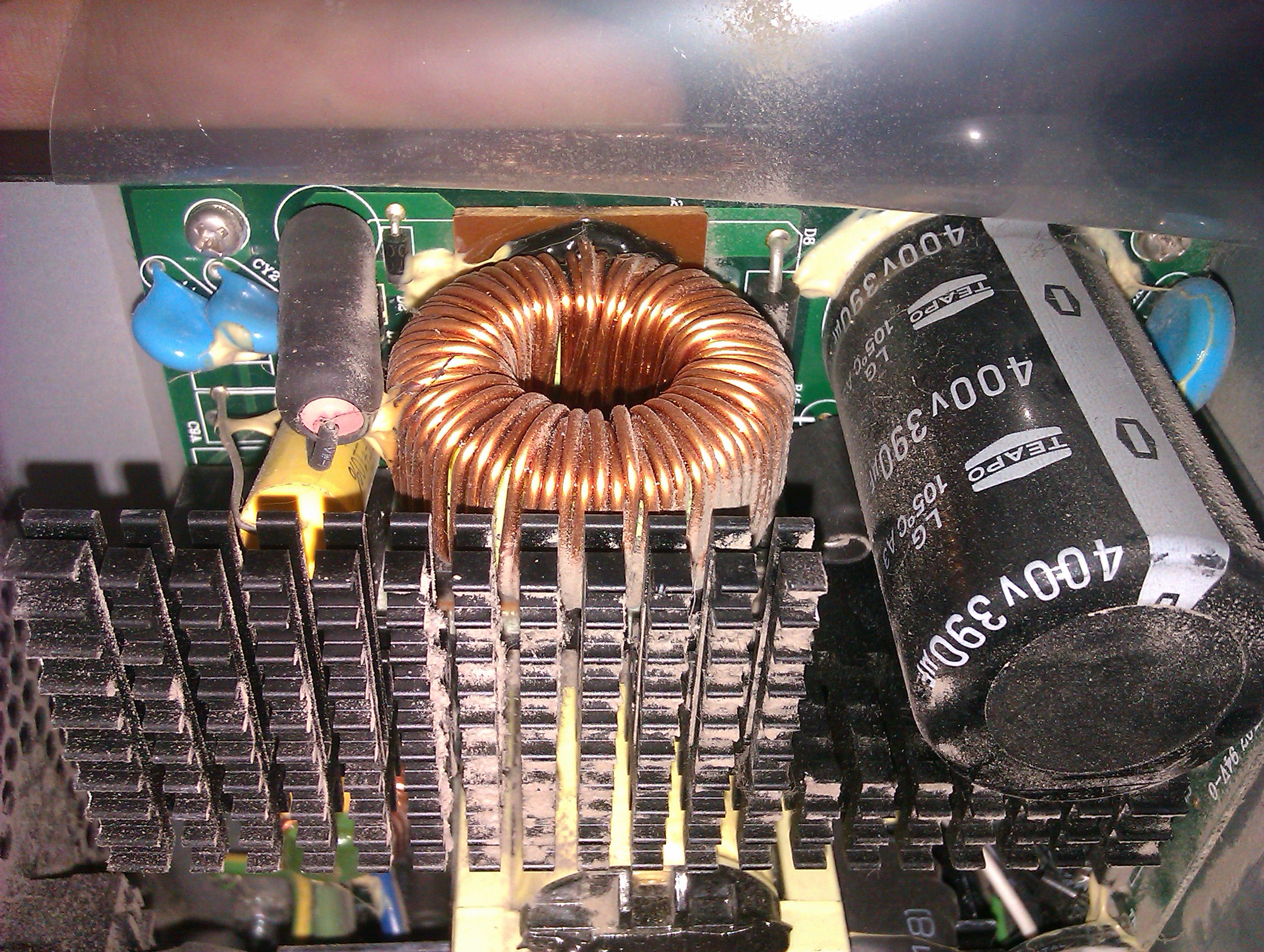

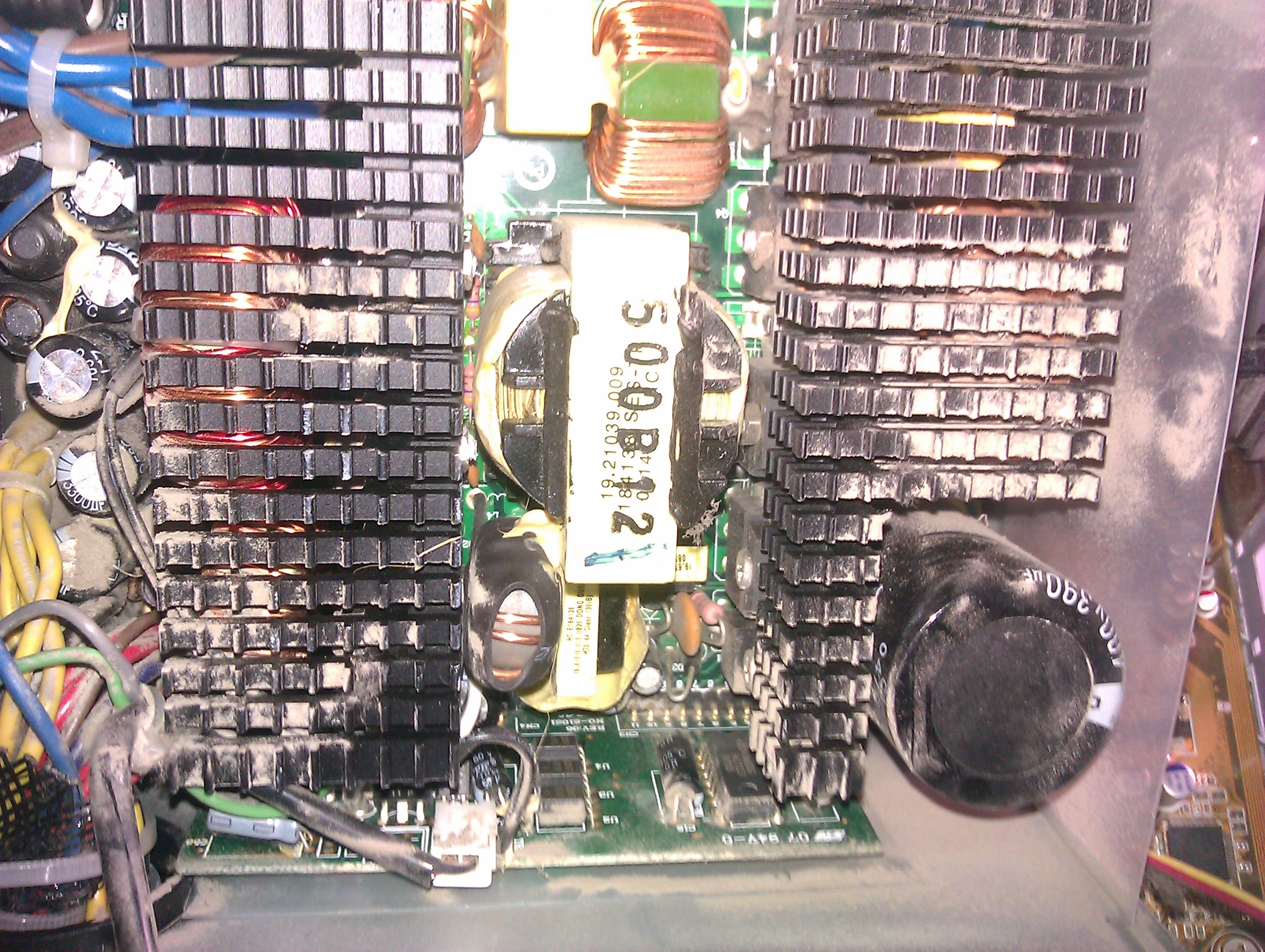

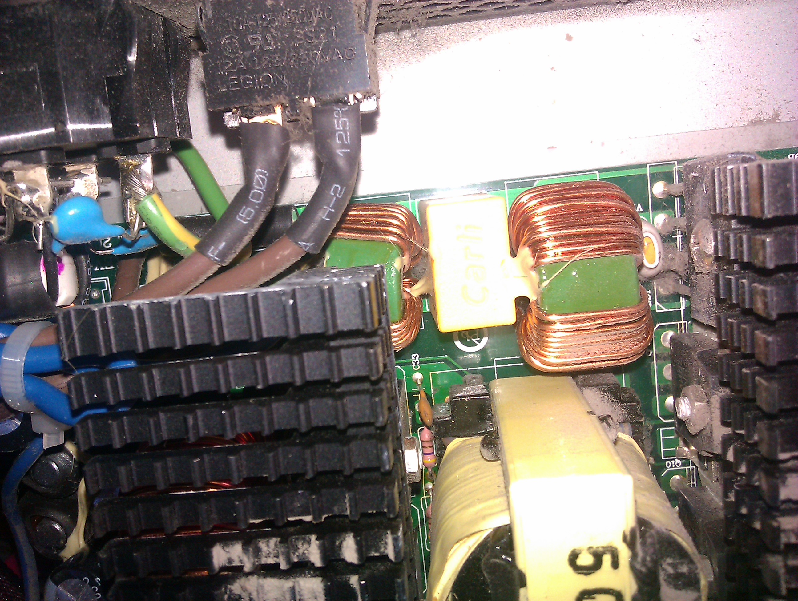

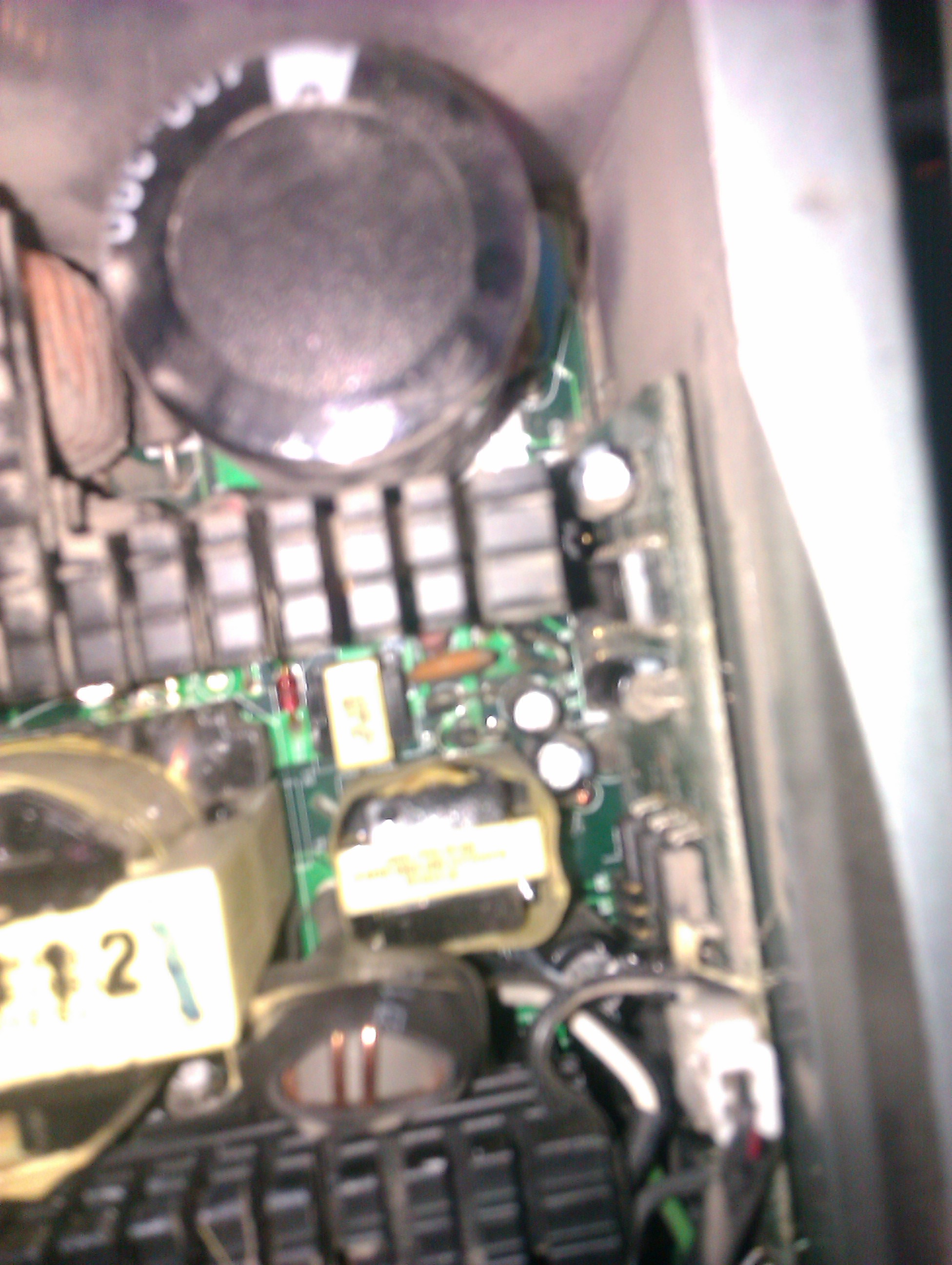

  • #6 10983148
    entermen
    Poziom 32  
    Posty: 2336
    Pomógł: 139
    Ocena: 132
    @krzemien888
    Odłącz od komputera. Rozkręć spraw stan kondensatorów.Sprawdź napięcia jeśli umiesz posługiwać się miernikiem.
    Zrób foto wnętrz zasilacza i umieść na forum.
