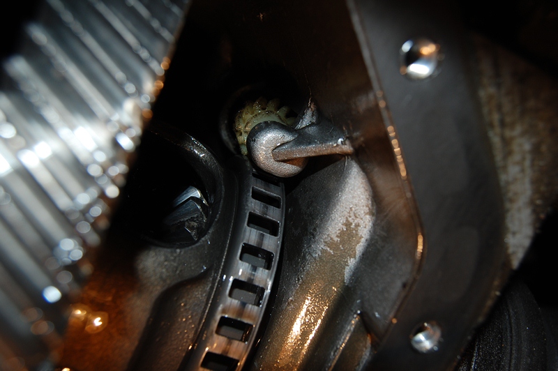

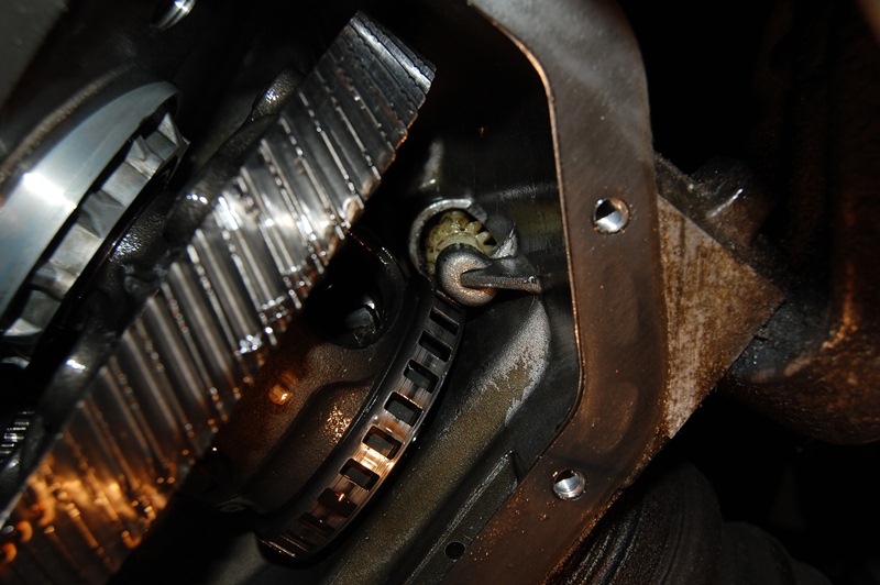

    Mam bardzo duży problem ponieważ nie działa mi prędkościomierz. Przyczyny szukałem w lince (myślałem że jest zerwana) jednak okazało się że linka cała i jak kręcę linkę palcami to licznik działa. Kolejnym etapem było wykręcenie ślimaka. Okazało się że ślimak ma obcięte zęby. Kupiłem nowy. Próbowałem go włożyć jednak się nie da ponieważ okazało się po rozkręceniu skrzyni że tam nie ma koła zębatego napędzającego ślimak a jest koło z którego zliczane są impulsy (koło o szerokości około 5 mm z wyciętymi kwadratowymi otworami). Jaki powinien być tam wmontowany czujnik??? są takie do których podpina się linkę (zegar napędzany linką)??
    astra f z 92 roku, bez ABS-u, silnik to C16NZ
    od spodu skrzyni wygląda to tak:
    jaki czujnik pomiaru prędkości- astra f 1992r, 1.6 jaki czujnik pomiaru prędkości- astra f 1992r, 1.6 jaki czujnik pomiaru prędkości- astra f 1992r, 1.6

    dzwoniłem do kolesia i sie okazało że skrzynia była wymieniana.
    Oznaczenia na skrzyni to 90400206 i jeszcze jedno oznaczenie 14 0076124. od czego to jest??
