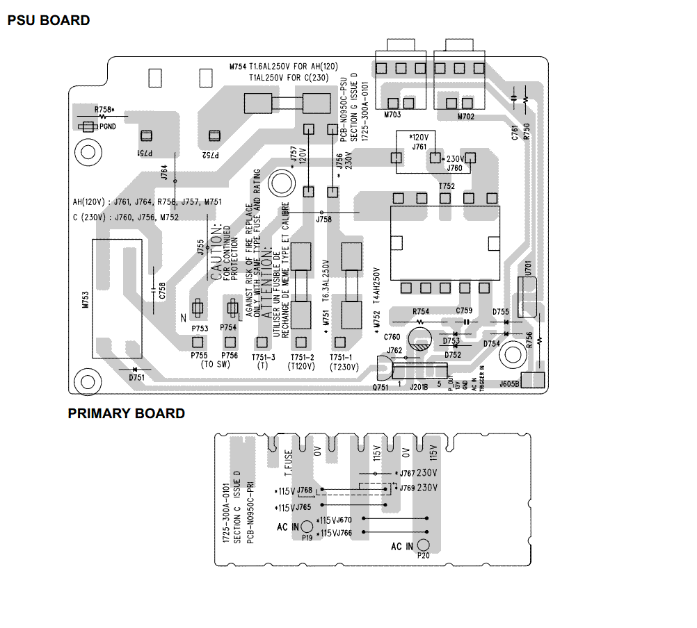

    Witam dostałem z USA wzmacniacz jak w temacie i jest on na 110V lecz wg service manuala transformator jest taki sam jak w wersji europejskiej. Pytanie czy aby zmienić zasilanie na 220V wylutowuje zworki od 110V o wlutowuje zworki na 220V ? Czy mam dolutowac zworki 220V bez wylutowywania zworek 110V ?

    Trzeba przelutować zworki.

    Jeżeli pozostawisz zwory na 110V i dołożysz zwory na 230V do załatwisz zasilacz z transformatorem na czele plus wzmacniacz, musisz uważnie sprawdzić jak wygląda sprawa transformatora czy na pewne jest taki sam transformator w wersji Europejskiej. Z opisu płytki wynika że w wersji na 110V uzwojenia pierwotne są połączone równolegle a w wersji na 230V należy połączyć szeregowo.

    Mam akurat w domu transformator z nada t753 i ma cztery przewody po stronie pierwotnej.
    Twój powinien mieć podobnie. Jeżeli ma tylko dwa to nic nie zdziałasz.
    Co do zworek, tak jak wyżej.
