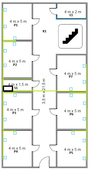

    Dostałem do zrobienia projekt z sieci, niestety jako że nie jestem za bardzo obeznany w tym temacie. Otóż przytoczę przykładowy schemat:
    Jak skonfigurować VLAN dla drukarek i komputerów w projekcie sieci?
    Na niebiesko oznaczyłem gniazda sieciowe, na zielono kable. Mam następujący problem, otóż w każdej sali ma znajdować się jedna drukarka i do 4 komputerów, natomiast drukarki mają być w odrębnej sieci vlan, a pcty w odrębnej, jak tego dokonać? dla drukarek dać odrębny switch przed routerem, jak przydzielić do vlanu gniazdka sieciowe?
    Zastosować switch-a zarządzalnego z możliwością konfiguracji VLAN-ów.

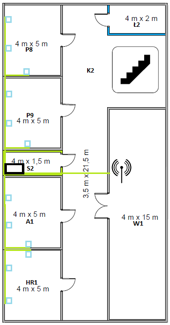

    tak wiem, ze podałem rysunek tylko 1 pietra, natomiast mam tez 2 pietro,
    stad moje pytanie, czy potrzebny mi będzie dodatkowy switch, czy da się to spiac jednym?

    Moim zdaniem błąd w projekcie. Wszystkie kable wprowadził bym do jednego pomieszczenia. Zawsze masz jeden punkt ze sprzętem i większe pole manewru w konfiguracji. Nie musisz dublować, szafek, ups, chłodzenia-wentylacji czy instalacji prądowej. Jeżeli jest to jeden budynek to chyba 100m nie przekroczysz.

    niestety takie zadanie otrzymałem, więc kwestią dla mnie jakby problematyczną jest tylko podzielenie wszystkiego na vlany, gdzie pokoje p1-p9 to jeden vlan, pokój a1, hr1,w1 to kolejne oddzielne, oraz drukarki są oddzielnym vlanem. Przypisanie gniazdek do vlanów po podzieleniu ich podejrzewam że nie będzie problemem już.

    Pisałeś że dostałeś do zrobienia projekt sieci, więc pisze że dla mnie jest błędnie wykonany, chyba że są jakieś odgórne założenia, których nie przedstawiłeś. Będziesz musiał zainstalować dodatkowego switch-a to oczywiste.
    No chyba że mowa o "zadaniu domowym" ;)

    tak,to z tymi dwoma pokojami z sprzętem sieciowym jest odgórnym założeniem, nie do negocjacji oczywiście. Czyli wychodzi na to że ostatecznie będe musiał użyć 6 switchy, 2 routery pod kable oraz oraz jeden router z wifi... czy dalej coś źle licze?

    To już zależy o jakich switch-ach rozmawiamy (ilość portów) i jakim budżecie musisz się zmieścić, poza tym kwestia routerów i ich doboru też zależy od ogólnej koncepcji działania sieci i łącza internetowego jakie będą obsługiwały. Kwestia sieci bezprzewodowej tez dla mnie źle rozwiązana jeżeli masz mieć pokrycie całego obiektu jedno urządzenie nie wystarczy, chyba że są inne założenia.
