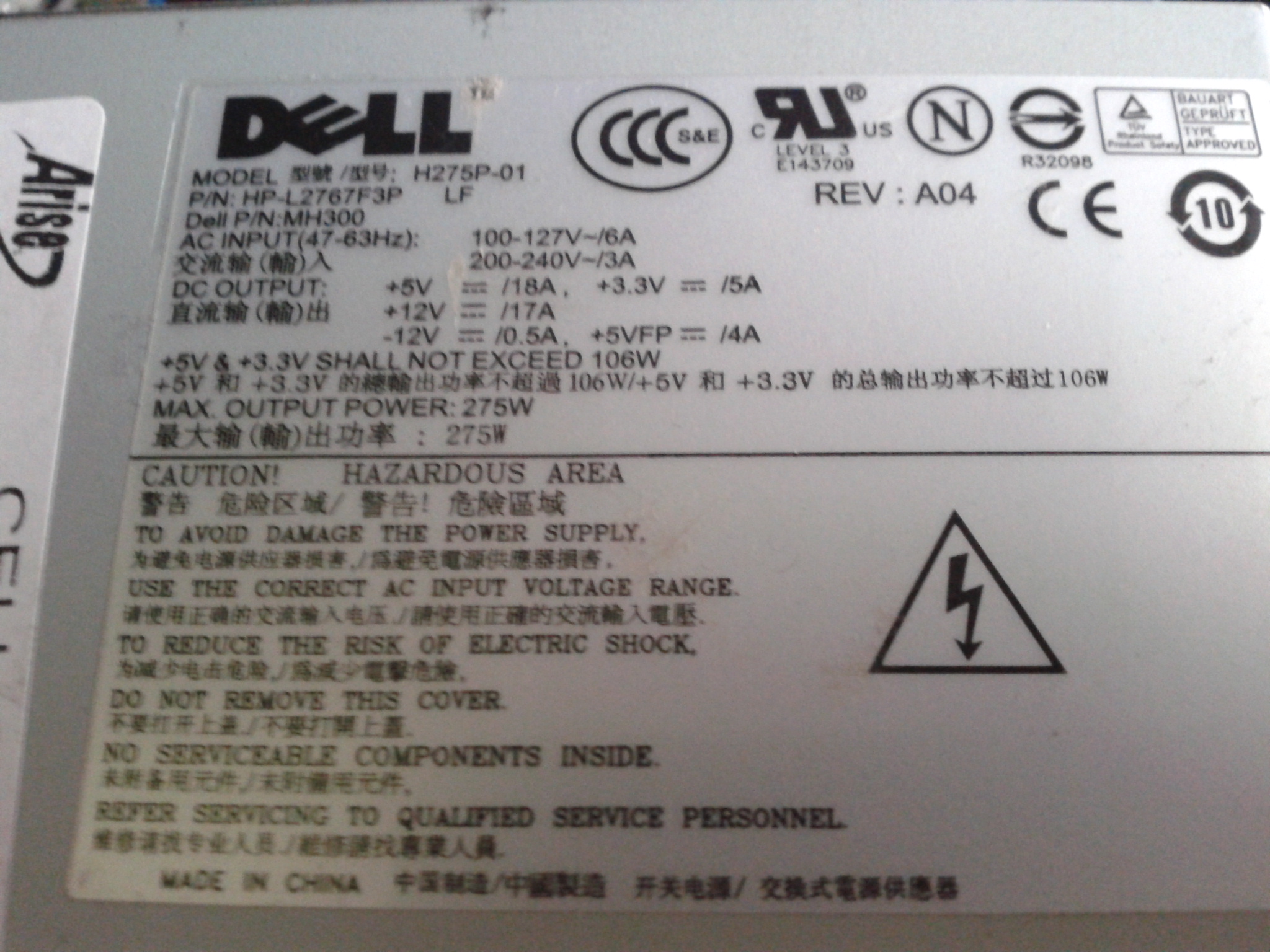

    Witam. Posiadam w/w sprzęt.
    Parametry to:
    -zasilacz max. 275 W (foto przedstawia zasilacz)
    -procesor Intel core 2 duo e6550 @2.33GHz
    -grafika zintegrowana 380 MB
    -dysk twardy 80 GB
    Obudowa typu slim. Potrzebuję karty graficznej na low profile do tego sprzętu. Z jaką da on sobie rady ?
    Czy ta będzie ?
    http://allegro.pl/ati-radeon-5450-512mb-low-profile-nr29-d-i2384448744.html
    Albo ta:\
    http://allegro.pl/asus-gt210-1gb-ddr3-hdmi-low-profile-silent-wwa-i2414144524.html

    Spokojnie da sobie radę z obiema kartami. Mam bardzo podobny zestaw (dell 755, qx6850, gt430, ram 6gb, 250gb) zasilacz bez problemu pracuje z tą konfiguracją.

    Do czego tej grafiki potrzebujesz ? Bo te które wymieniłeś mają żenująco niską wydajność. Chyba że będziesz oglądał filmy HD to wystarczą.
