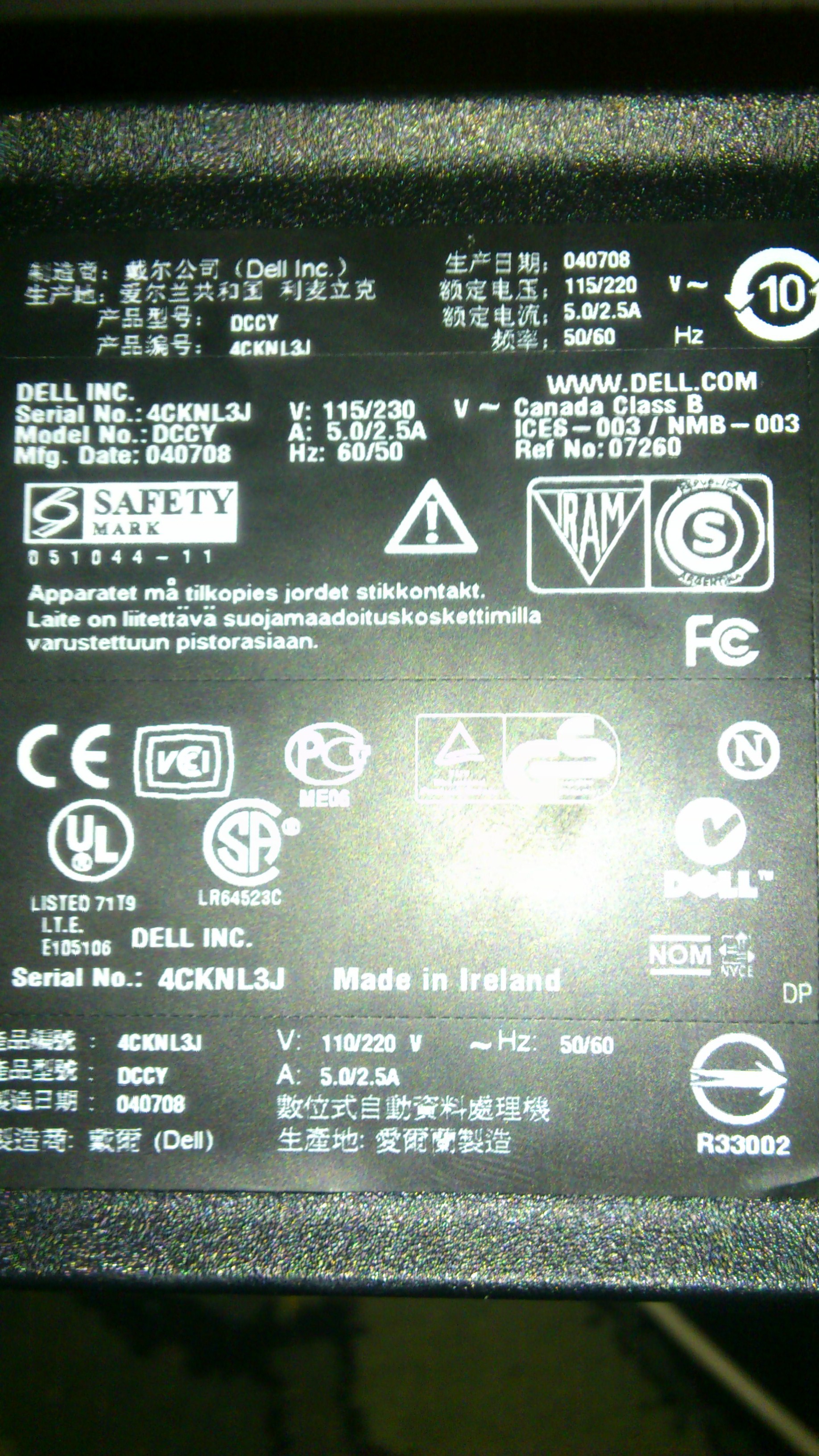

    Słabo się na tym znam więc wstawię zdjęcia.
    Naklejka na zasilaczu: Dell OptiPlex 755 Slim - Wybór karty graficznej do małej obudowy PCI-E
    Naklejka na obudowie komputera: Dell OptiPlex 755 Slim - Wybór karty graficznej do małej obudowy PCI-E
    Karta ma być w miarę możliwości uniwersalna, ale też żeby cena była dość niska (mam ograniczony budżet) 100 zł max. Nie chodzi mi o nie wiadomo jaką maszynę. Chodzi o to, by mieściła się w obudowie i dawała radę z np jakimiś starszymi grami (Gothic 3, GTA SA itp.).

    Niestety ten komputer nie został zaprojektowany pod kątem rozbudowy (żaden OEM nie jest ;)), więc tutaj zarówno zasilacz, jak i względy termiczne nie pozwalają zaszaleć (nie wspominając o BIOS i mizernych możliwościach konfiguracji). Powyższe karty powinny do wspomnianych gier wystarczyć. Niestety więcej raczej z tego sprzętu nie wykrzesasz.

    czy moge do tego samego Dell 755 275W wlozyc Nvidia Quadro K2000 (do 51W) czy to mocno przekroczy mozliwosci zasilacza?

    jaką maksymalną moc może mieć karta w tej jednostce? Pytam, gdyż okazało się, że mam kartę GT610-SL-1GD3-L... i na jednej stronie o zgrozo napisane jest zuzycie mocy do 75W (ciezko w to uwierzyc), a na stronie nvidia ze do 29W.... (https://www.geforce.com/hardware/desktop-gpus/geforce-gt-610/specifications)
    Najwazniejsze, czy moge smialo wkladac te karte, czy moga pojawic sie resety komputera lub co gorsze czy moge cos uszkodzic?

    Nie zużycie, tylko że do max 75W nie potrzeba dodatkowego zasilania... Czytanie ze zrozumieniem się kłania :!:
    Nie jestem na 100% pewien, ale pobór mocy 29W to będzie właściwa wartość dla tej karty.
    Tak więc wkładaj.
