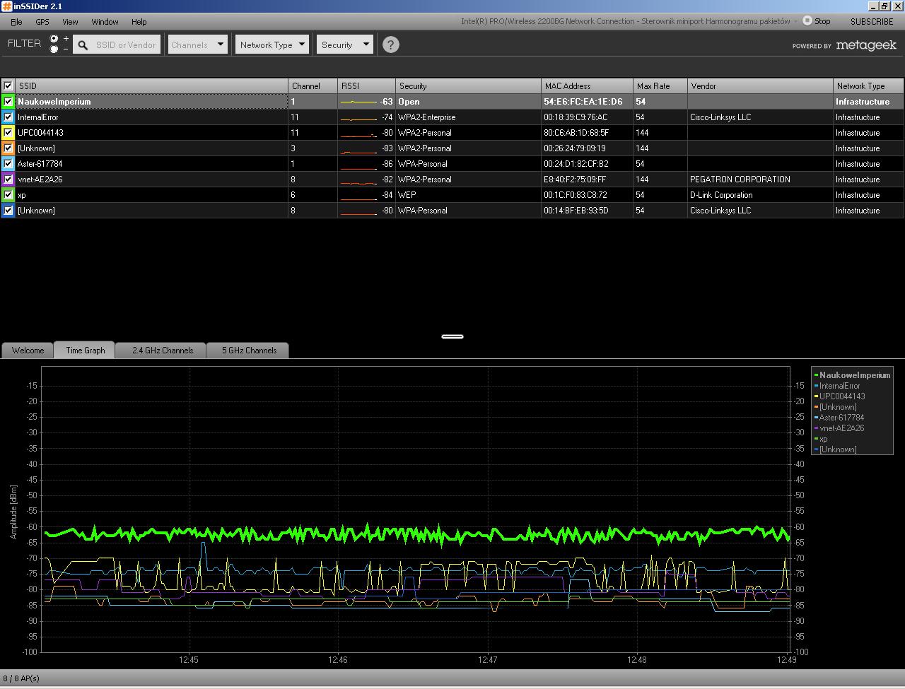

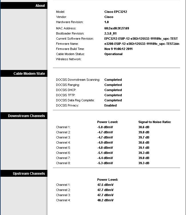

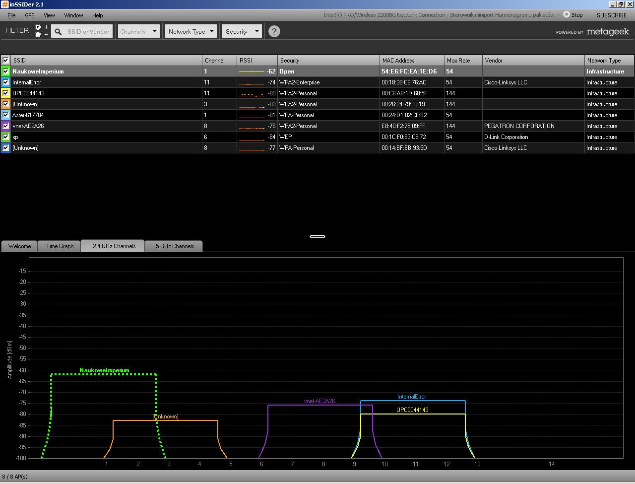

    jurek.adam napisał:
    Podaj model modemu jaki masz od dostawcy i wrzuć skan sieci wifi z programu inSSIDer.
    Modem:
    Cisco EPC3212
    Skan sieci: (jeżeli o to chodziło?)
    Spadek prędkości internetu UPC 25mbit na routerze TL-WR340G - co sprawdzić?

    Czytałem, że podstawowymi kanałami są 1,6,11. Używanie np kanału 2 czy 3 powoduje nachodzenie sygnału na 1 i 6, analogicznie w przypadku przedziału 7-10. Najbardziej dziwi fakt, że tak jak pisałem wcześniej - z dwa miesiące temu wszystko działało bez zarzutów. No i niepokojące są te pakiety z komputera z Windows 7. (3-5krotnie więcej niż z komputera z Win XP)
    Ponadto gdy komputer z Win 7 jest wyłączony mój transfer na speedtest.net wynosi 12Mbps - co może być tego powodem ?

    Jak wygląda kwestia kanału "auto" ? Znajduje on najmniej obciążony kanał? Czy pierwszy lepszy ?

    Dziękuje za wszelkie rady, podsumowując do wymiany sprzęt (nieznośni sąsiedzi zakłócają sygnały). Pozdrawiam.
