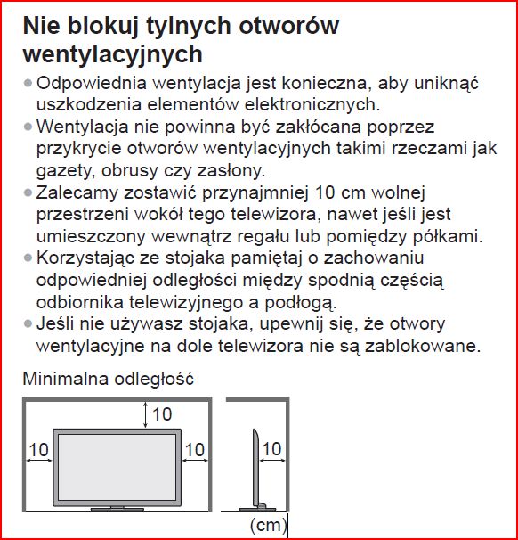

    Opis z instrukcji obsługi
    Czy TV LED 47' przylegający do ściany może się przegrzewać?
    Sam mam ustawione na 6cm od ściany.
