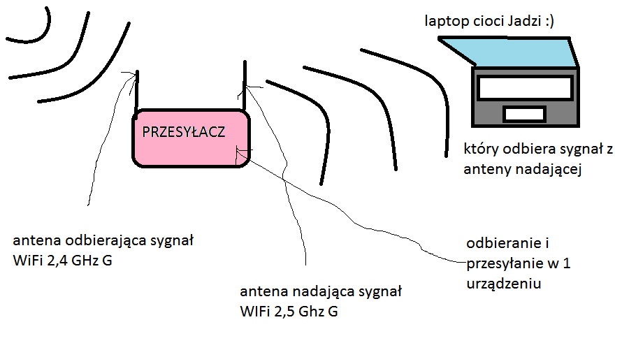

    Chciałbym się dowiedzieć czy istnieje takie urządzenie (jedno nie 2 AP), które potrafi odbierać sygnał WIFI (CLIENT) i przesyłać go dalej, oczywiście ze złączami SMA dla obu anten.
    Poniższy schemat powinien bardziej rozjaśnić o co mi chodzi:
    Most WiFi w jednym urządzeniu, przesyłanie sygnału WiFi

    Airlive G.DUO, RB433, RB411AR itp.

    Ovislink airlive g.duo lub jakiś Routerboard z dwoma kartami.

    Dzięki za odpowiedzi.
    Jednak wychodzi na to, że to drogie rozwiązanie i wg mnie lepszym (tańszym) wyjściem będzie kupienie 2 AP (w trybie Bridge) i "ciocia Jadzia" :D będzie zadowolona!
