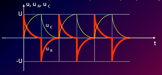

    Te czwórniki RC/LR i CR/RL to są filtry dolnoprzepustowy i górnoprzepustowy czy układy całkujący i różniczkujący? I czy ich charakterystyki i przebiegi czasowe na oscyloskopie są takie same?
  • #7 11043182
    szczepar
    Posty: 333
    Pomógł: 27
    Ocena: 59
    To kwestia jak zostały użyte.
    W jednym zastosowaniu bedzie to filtr dolnoprzepustowy , a w drugim układ całkujący.
    Podobnie z filtrem górnoprzepustowym i układem różniczkującym.
    Ten sam czwórnik może być w jednym układzie układem całkującym, a w innym filtrem dolnoprzepustowym. Chciałbym móc powiedzieć ze to jedno i to samo , ale mogła być to nadinterpretacja.
    Przykład :
    Czwornik RC o stałej czasowej 0.01 s -
    Jako prymitywny układ resetujący mikroprocesor (całkowanie napięcia po załączeniu aż przekroczy pewne napięcie )
    W drugim wypadku ten sam czwórnik będzie filtrem dolnoprzepustowym o częstotliwości odcięcia ok 15 Hz. (np w jakims układzie audio/pomiarowym)
    Tak przebiegi są te same.
    Ale dla układu całkującego zwracamy uwagę na przebieg U(t)=f(t)
    A dla filtra interesuje nas częstotliwość graniczna.
    Czyli inny opis matematyczny, w pierwszym w dziedzinie czasu , w drugim w dziedzinie częstotliwości.

    Czyli:
    -filtr górnoprzepustowy różniczkujący CR:
    Ch-ka amplitudowa:
    Aby zobaczyć materiał na tym forum musisz być zalogowany
    Przebieg czasowy:
    -filtr dolnoprzepustowy całkujący RC:
    Ch-ka amplitudowa:
    Przebieg czasowy:
    Wzór na częstotliwość graniczną fg=1/2PiRC.
    Co do filtra RL charakterystyka amplitudowa jest taka jak przy CR a przebieg czasowy jak przy RC? Natomiast filtr LR: charakterystyka amplitudowa jak RC a przebieg czasoway jak w CR ?
