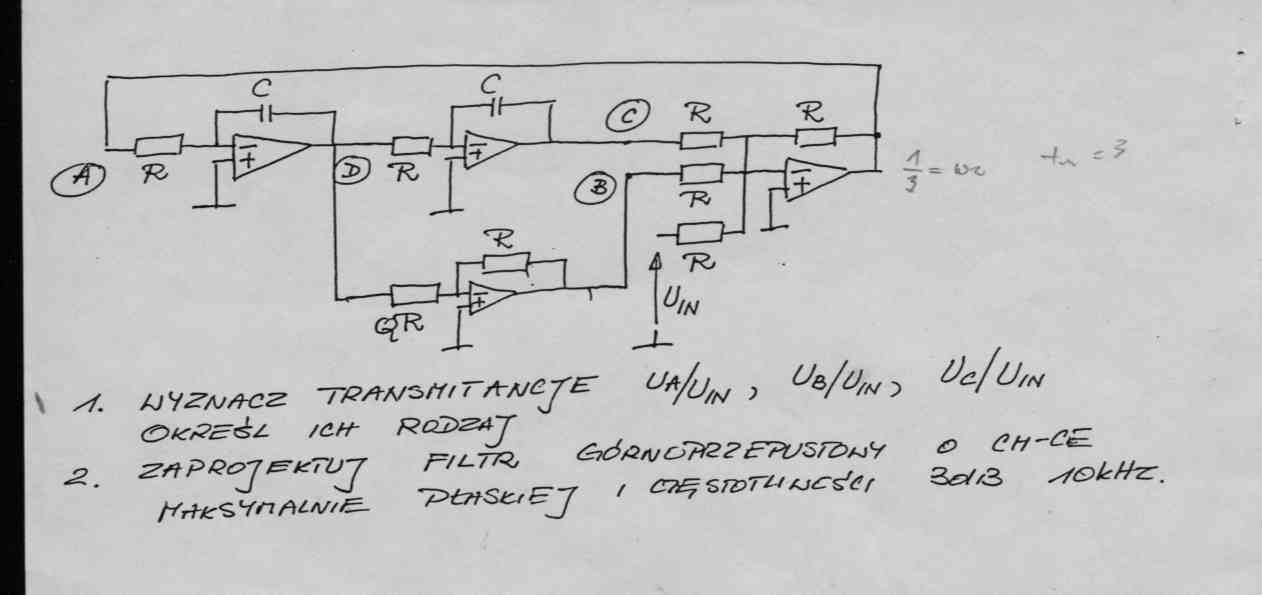

    Pomocy !
    Mam problem z zadnkami dot filtrów .
    Może ktoś mnie poratuje.
    • Jak rozwiązać zadania dotyczące filtrów? filtry.jpg (29.9 KB) Musisz być zalogowany, aby pobrać ten załącznik.

    Integrator ma transmitancję:
    $$\frac{Uwy}{Uwe}=-\frac{1}{sRC}$$
    a wzmacniacz zwykły odwracający dla identycznych R ma wzmocnienie -1.
    czyli
    Ua=-(Uwe+Ub+Uc)
    Ub=-Ud/Q
    Ud=- Ua/(sRC)
    Uc=-Ud/sRC
    reszta to przekształcenia
    To co otrzymasz porównujesz z charakterystykami wzorcowymi poszczególnych typów filtrów (patrz literatura np. Kulka/Nadachowski Analogowe układy scalone)
    Czy ten filtr górno przepustowy to ma być na podstawie tego górnego czy inny układ ?

    to ma być chyba coś w tym stylu.
    Ale nie wiem co podstawić za Z1 Z2i jak ma wyglądać wykres
    Czy na podstawie takieg oschematu można określić jaki to filtr (czybyszewa , selena key'a)
    dot zad 1
    co to jest Q
    rozumiem że wyj A jest z sumatora (ostatni po prawej)i tu wzm =-1
    • Jak rozwiązać zadania dotyczące filtrów? Obrazek skanu001.jpg (87.96 KB) Musisz być zalogowany, aby pobrać ten załącznik.

    Q to zdaje się dobroć i współczynnik przy jednym rezystorze.
