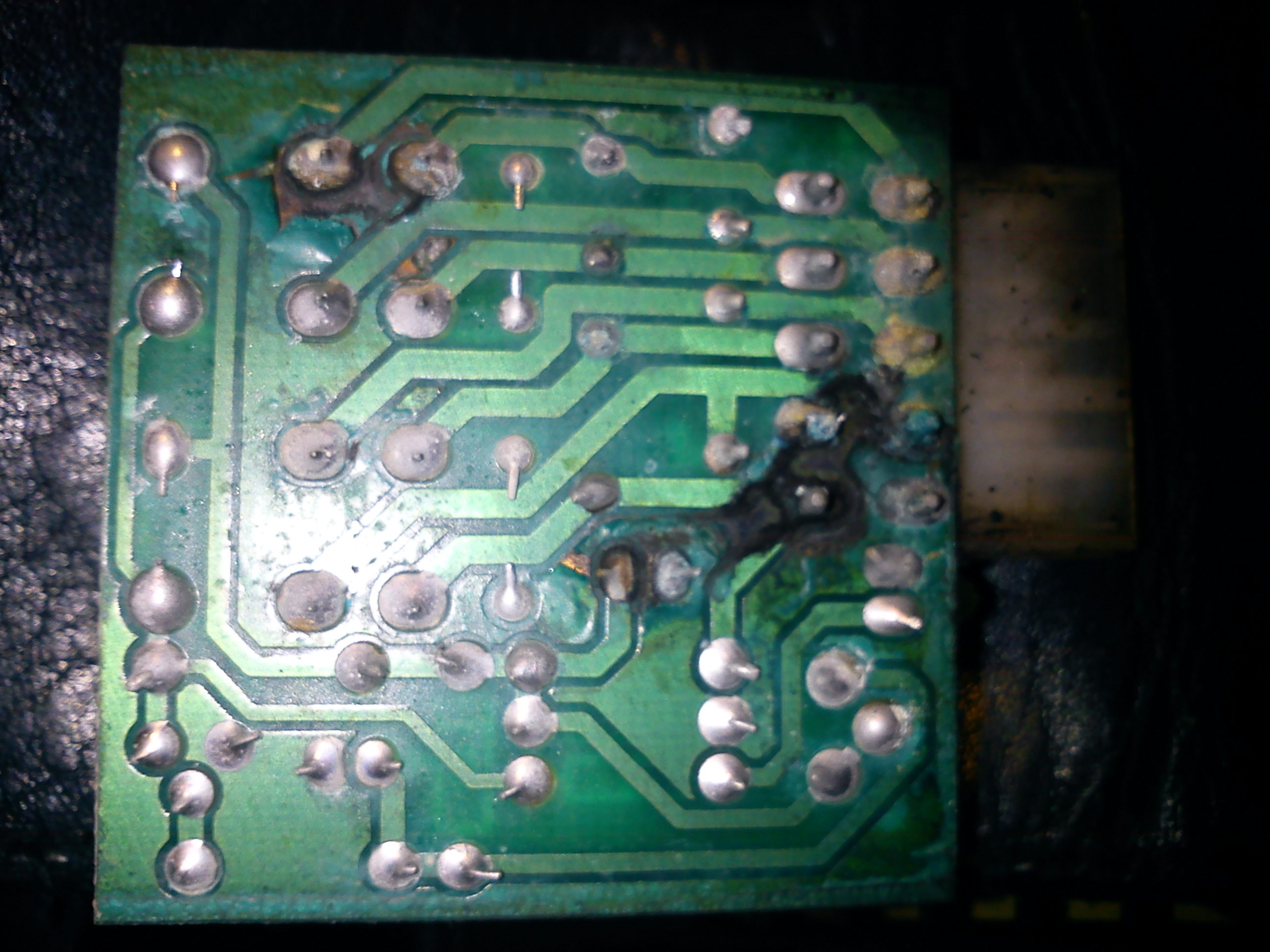

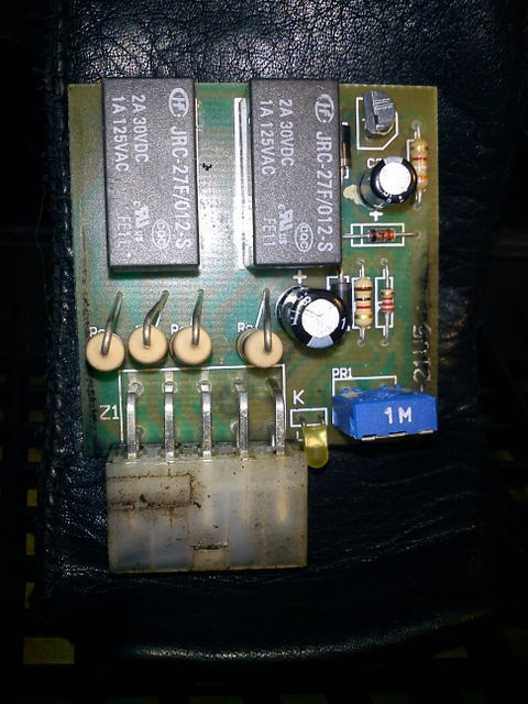

    Mam taki problem z autem. Samochód Hyundai Atos instalacja gazowa Landi. Auto pracuje na gazie poprawnie, natomiast na benzynie nie pracuje na jednym cylindrze. Kompresja silnika prawidłowa, sprawdzone wtryskiwacze ( zmienione na używane ale dobre), po analizie doszedłem do wniosku że przyczyna moze być emulator wtryskiaczy PD -21 . Po demontażu przedstawiał taki widok:
    Hyundai Atos Landi – praca na gazie OK, na benzynie brak cylindra, emulator PD-21? Hyundai Atos Landi – praca na gazie OK, na benzynie brak cylindra, emulator PD-21? Hyundai Atos Landi – praca na gazie OK, na benzynie brak cylindra, emulator PD-21?
    Czy uszkodzony emulator może dawać takie objawy, czy jest mozliwa samodzielna wymiana emulatora ( cena zakupu ok. 60zł) czy raczej udać sie do gazownika?
    A może coś innego ale już kończą się pomysły.

    Podstaw drugi emulator, będzie wiadomo! Po twoim widać, że nadaje się do wymiany!
    Sprawdź próbówką czy na wszystkich wtryskiwaczach jest 12V jak przełączysz na benzynie.

    Ten emulator nie jest uszkodzony, tylko zniszczony - wisiał pewnie gdzieś pod okapem. Bezwzględnie do wymiany.

    Wisiał tam gdzie go powiesili przez kilka lat, ale teraz przypominam sobie, że padł podczas jazdy w deszczu.
    Wymiana samej płytki nie powinna nastręczyć kłopotów, ale:
    Czy po wymianie należy przeprowadzić jakieś regulacje?
    Czy to jest dokładnie model emulatora PD21 czy inny model,( Napis na płytce PD-21V5)?
    Czy zniszczony emulator daje objawy braku pracy na 1 cylindrze ( silnik chodzi jak stary diesel)?

    kup normalny emulator za pare zlotych i podmien ten stary! tylko dobrze dobierz do rezystancji wtryskiwaczy Pb. w tych "chinskich" emulatorach jest tylko potecjometr do regulacji opoznienia przelanczania i to cala regulacja - tak ze napewno dasz rade :-)
