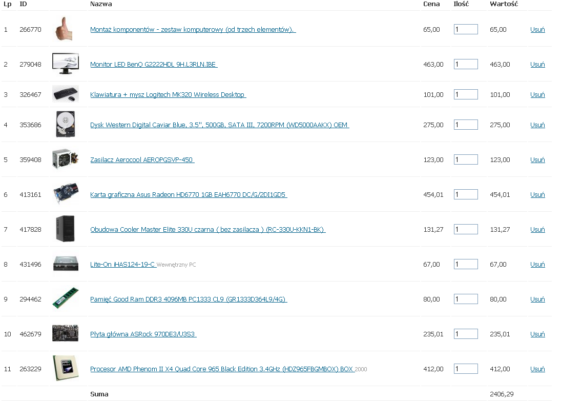

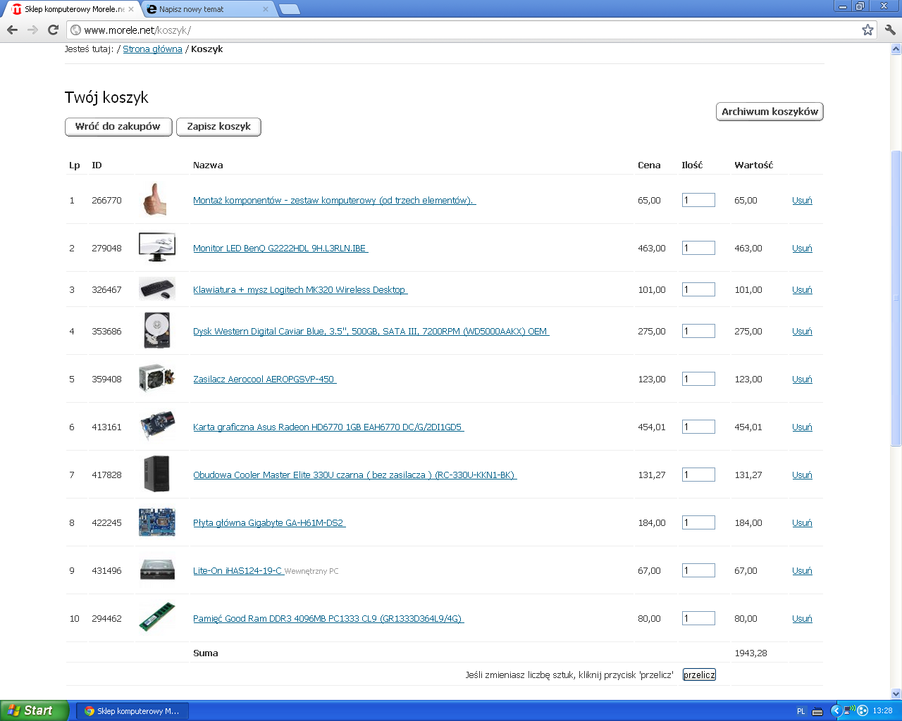

    i3-2120, którego chciałem zamówić został wykupiony. Czy jak zamiast niego wstawię nieco tańszy i3-540 wpłynie to dużo na wydajność komputera? Jak tak to jaki procesor najlepiej wybrać w podobnym przedziale cenowym do poniższego zestawu? Musi być dostępny na morele.net.

    Tego procesora tam nie wstawisz, inna platforma.

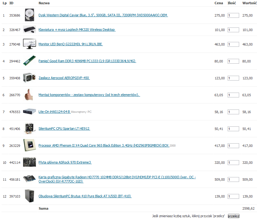

    Możesz szukać innej wersji i3 2xxx lub zamówić zestaw na AM3 (Phenom II x4+płyta)
    Zmień także HD6770 na niewiele droższego HD6850 lub HD7770.

    Trochę to przekracza mój budżet. Tak może być?

    Ja bym poczekał aż wrócą dawne ceny czyli 6850 za 500zł.

    Może być ale dołóż sobie od razu lepsze chłodziwo (np Spartan HE923) na CPU bo Boxowe szybko Cię zdenerwuje. Chyba że hałas ci nie przeszkadza.
